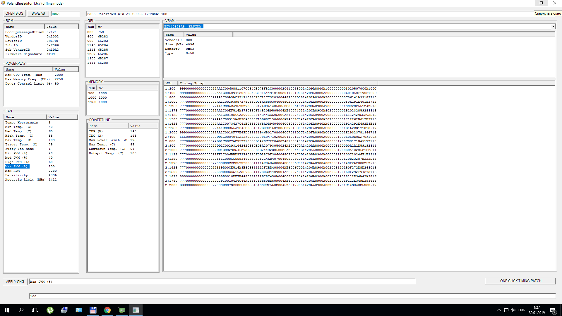

Может кто-то выложить родной (заводской) биос с карты sapphire rx 580 nitro+ 4gb
Хочу со своим сверить.
Ну или мой посмотреть. Всё ли с ним ОК?

Все нормально с твоим.А что не так?
Ссылка на родной биос: https://www.techpowerup.com/vgabios/191 ... 096-170308

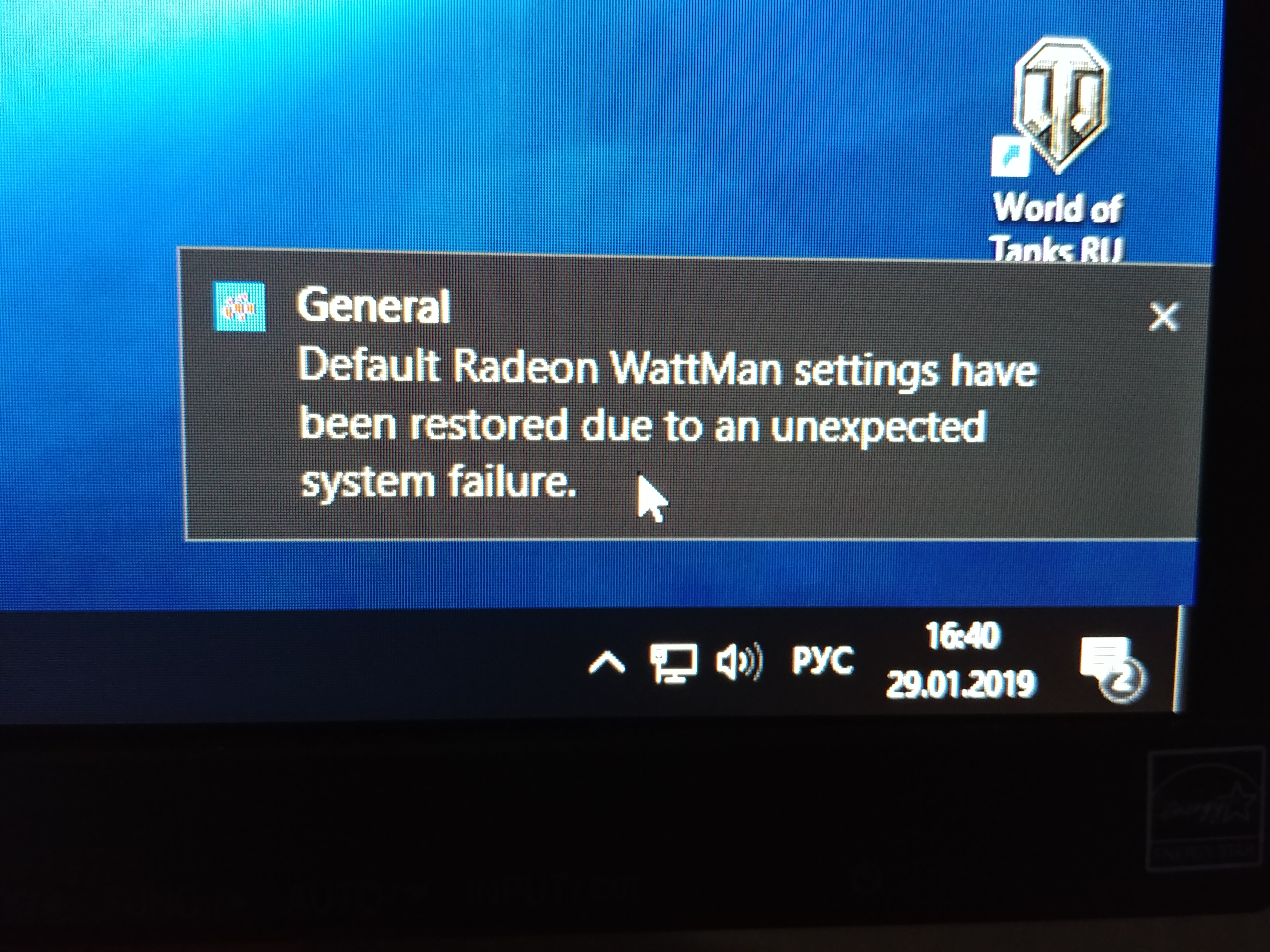

Да вылеты иногда. То ошибки, типа как на фото
В общем разбираюсь.У меня уже сто лет видеокарты не было, поэтому везде сомнения.

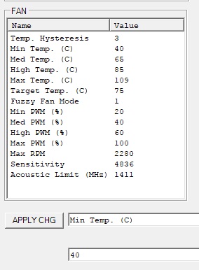

И ещё вопрос чайника. Можно ли настроить вентиляторы в биос? Чтобы до 40 градусов стояли, а потом более агрессивное увеличение оборотов, нежели, как в стоке.
Ошибки могут быть из-за переразгона,напряжения не хватает вот драйвер и сбрасывает.А бывает и родные частоты не держут.Нужно чуть занизить их и проверить,будут ли ошибки или нет.
Тут.
Вообще сам не пробовал,юзаю от афтебюрнера или стрикса настройки.

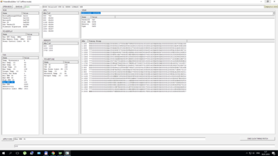

Я взял биос от 580 сапфир пульс,переписал в него всю стату и страпы памяти со своего рабочего биоса нитры 480.И думаю,пойдет ли?Вроде ребята тут шили,но мне кажется что именно из-за таймингов она не заводилась.Как считаете?

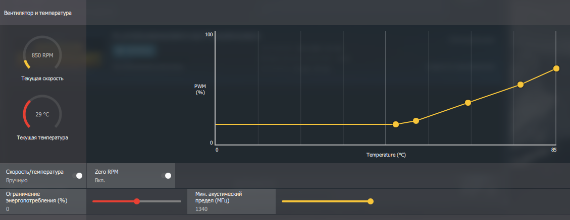

Ещё заметил что на автомате с включенным Zero RPM винты не включаются до 52гр,это норма или нет? если включаю на ручную они по кд крутятся 850 охлаждая до 28-30, ранее в простое всегда было 45гр без винтов
У меня на ручнике что в триксе, что в ватмане вообще не останавливаются. Уже несколько дней ищу ответ на вопрос - или аналогично, или всё случайно и непредсказуемо.
Единственное что работает это мси автобернер, но у меня с ним один раз под нагрузкой куллера не запустились. Хорошо, что монитор температуры был включён и увидел на 75 градусах стоящие вентиляторы.
Разве что через биос попробовать отрегулировать.

У меня тоже такая же проблема, если настройки кулера стоят на авто - fan stop работает, если выставляю вручную - fan stop не работает
через деспеччер задачь вырубай radion seting и включай по новой и только тогда переключится на АВТО или ручник, работает через жопу, простое изменение и сохранение профиля не активирует профиль настроек ,в моём случае она в простое перестала работать на 45 после танцев с сменами режимов, в АВТО стала греться до 52
ovn писал(а):
Биос какой стоит?Занизь частоты,у меня бсоды от переразгона вылетали.Винты не включаются-это норма.Но скажу вам по секрету,запускайте видеокарту в тяжелых играх уже холодной,5 минут куллер фиксированно включаете,она охлаждается,заходите в игры и уже минус пару градусов.Проверенно на всех видеокартах,которые у меня были=)
я не когда не разгонял и не прошивал , всегда работала на 45 ну и в играх сама включала винты да и сейчас включает с увеличением, только вчера поигрался с зеро рпм и на автомате она уже на 45 не стоит, медленно поднимается до 52гр и после начинает понижать винтами :roll:
