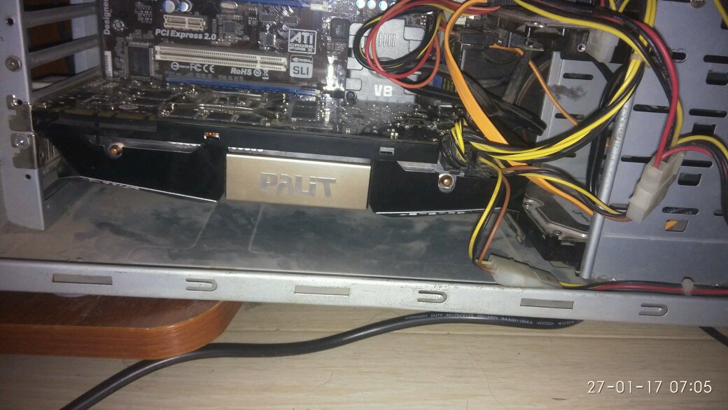

У меня следующий вопрос. Вчера стал счастливым обладателем palit geforce gtx 770 jetstream 4gb. Везде в отзывах написано, что у людей карта не прогревается выше 75 градусов. У меня же следующая картина:

Корпус открытый. Расстояние от видеокарты до дна корпуса сантиметра 2-3. Может это быть причиной? Или такие показатели температруы норма для 770-х? Извиняюсь за грязь в корпусе. На выходных собирался чистить.

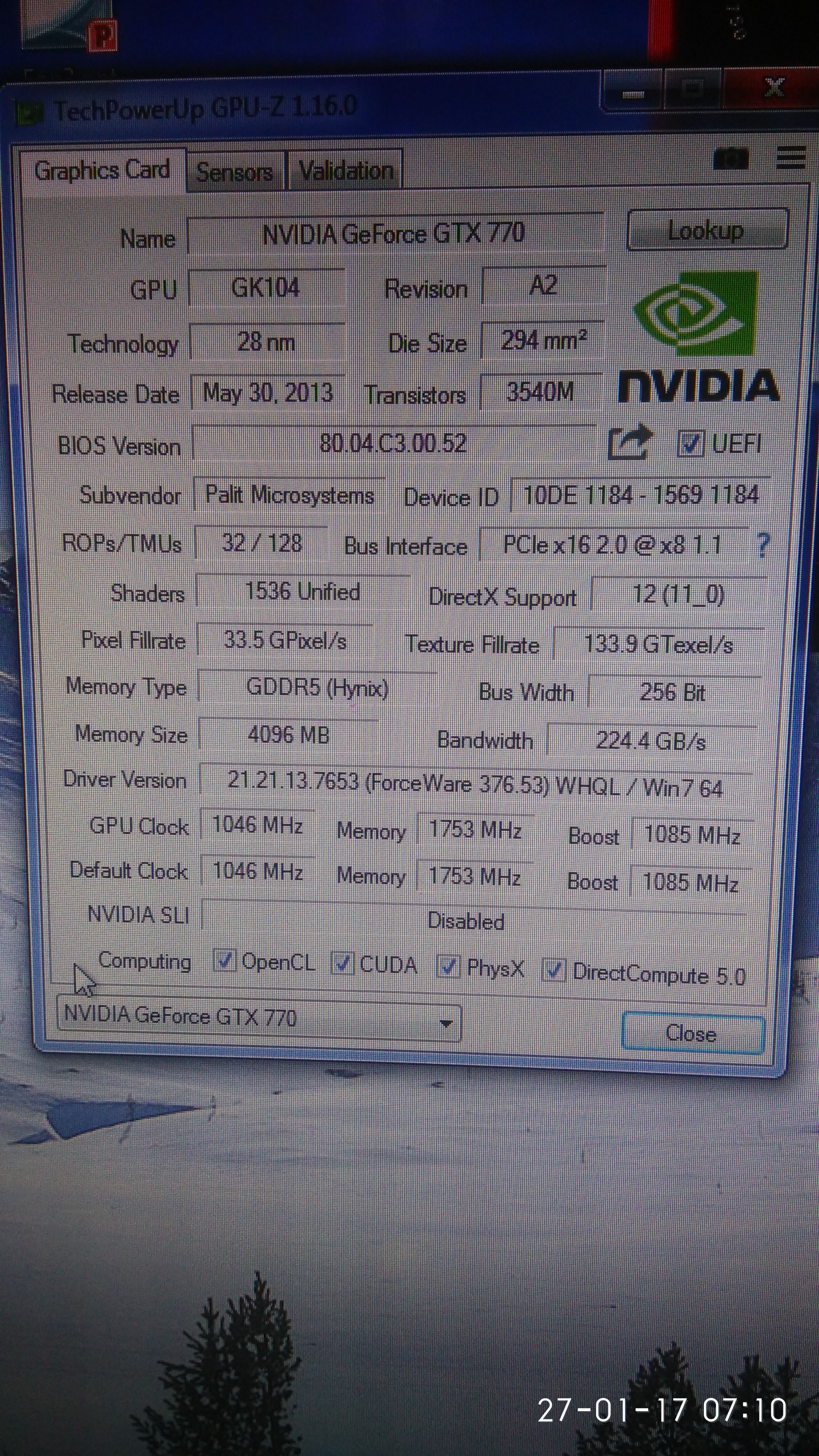

И еще один вопросик. Когда вставляешь видеокарту в верхний слот PCI Express, то комп иногда стартует, иногда. Какую-то закономерность я не выявил. Приходится вставлять видеокарту в слот пониже, но он PCI Express 1.1x8. Со старой GTX 460 такая же беда. большая ли разница между 2.0х16 и 1.1х8? С этим вопросом в раздел по мамкам?
так это смотря чем прогревать... а почему вентилятор 90, а не 100?
проблема может быть в плохо затянутых винтах. или плохо нанесенной/подсохшей термопасте, если ее меняли.

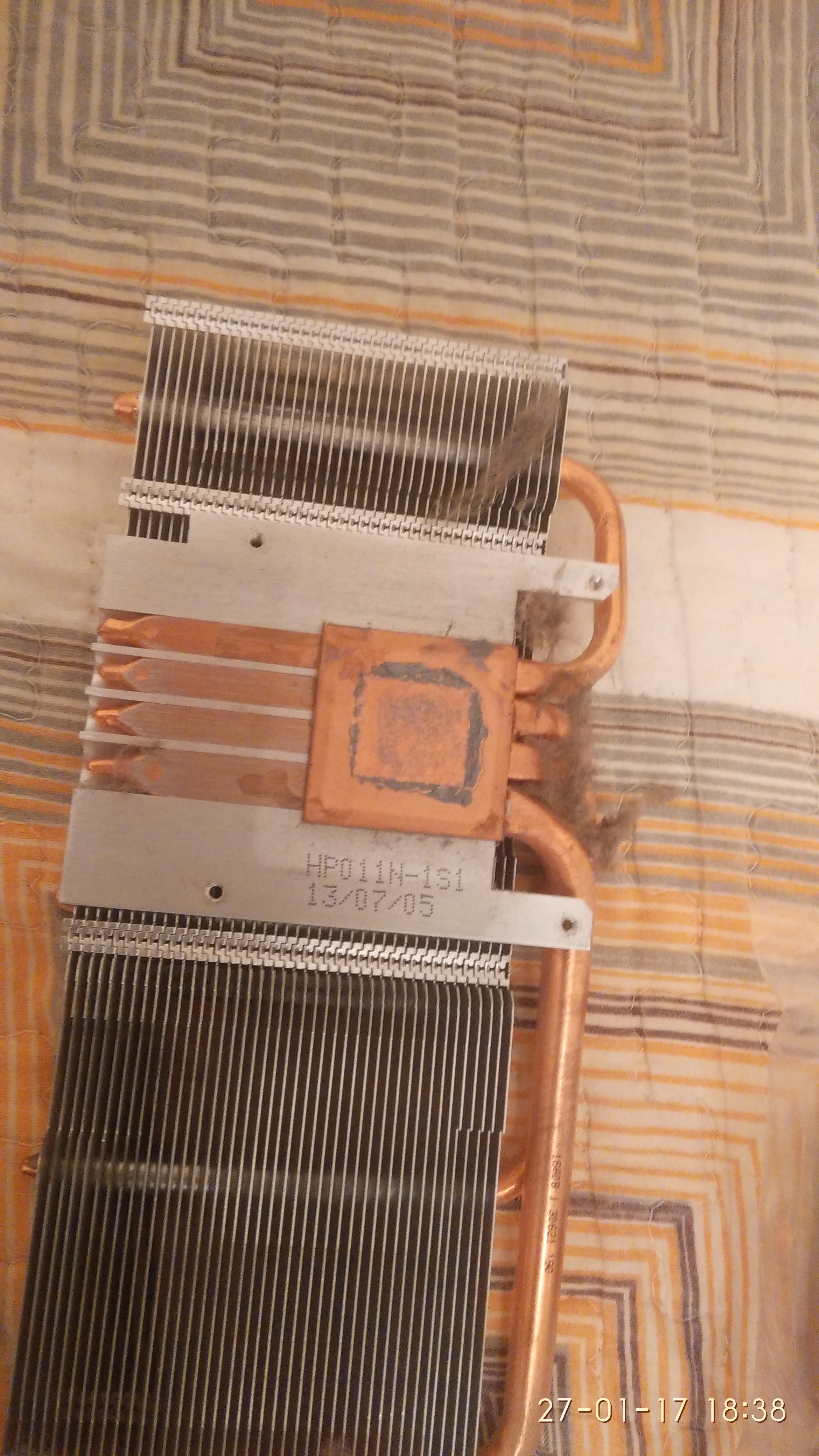

Думал в эту сторону. Сегодня выну и разберу. Посмотрим, что там на чипе.

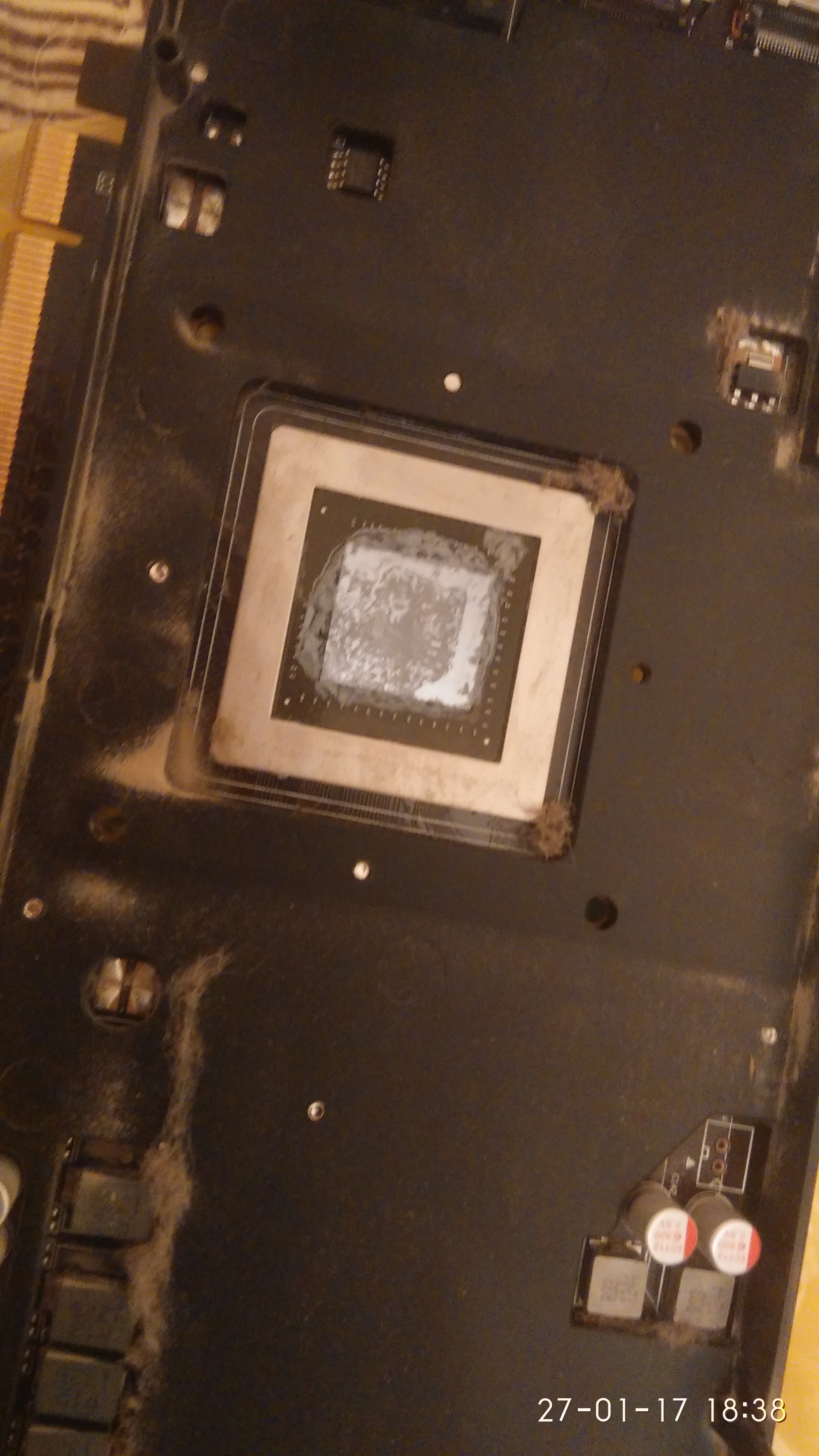

Разобрал СО и снял радиатор. Вот, что было на радиаторе и чипе:
palit2.jpg [ 2.66 МБ | Просмотров: 1521 ]
palit3.jpg [ 3.34 МБ | Просмотров: 1521 ]
А вот что стало при замене термопасты:
palit.jpg [ 847.34 КБ | Просмотров: 1521 ]
Разница в 18 градусов в нагрузке и 10 градусов в простое.

Здравствуйте,
Правильно заменили термоинтерфейс, 85 градусов в нагрузке явный перебор для таких видеокарт, интервала от нижней части корпуса вполне достаточно.
и 1.1х8
Запустите тест в GPU-Z по кнопке с вопросительным знаком и посмотрите режим интерфейса, впрочем, и такая разница практически не влияет производительность видеокарт такого уровня.

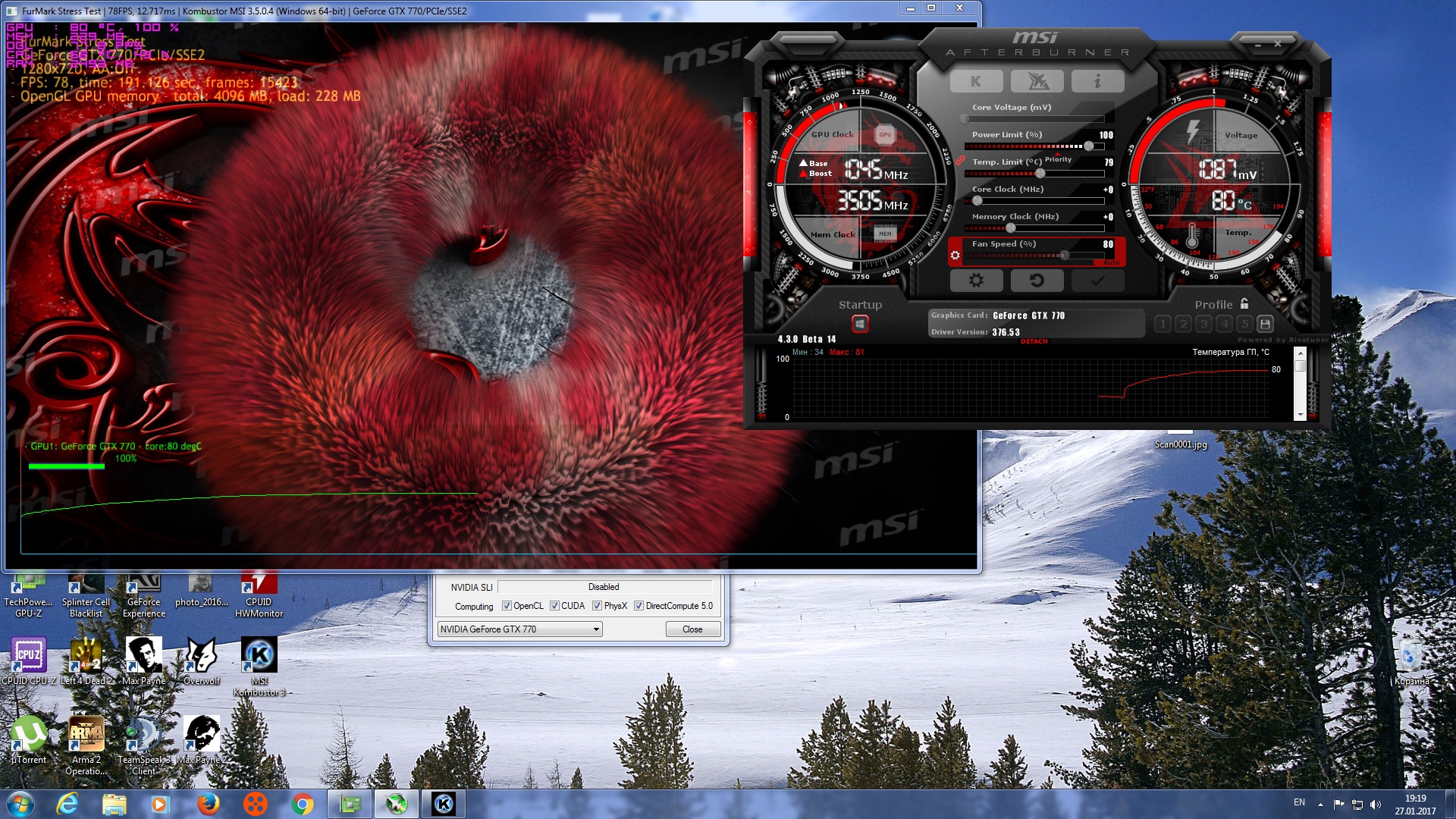

К сожалению, ситуация никак не поменялась.
palit4.jpg [ 426.7 КБ | Просмотров: 1509 ]
Я понимаю, что разница несущественна, но хочется понять, что может быть причиной.

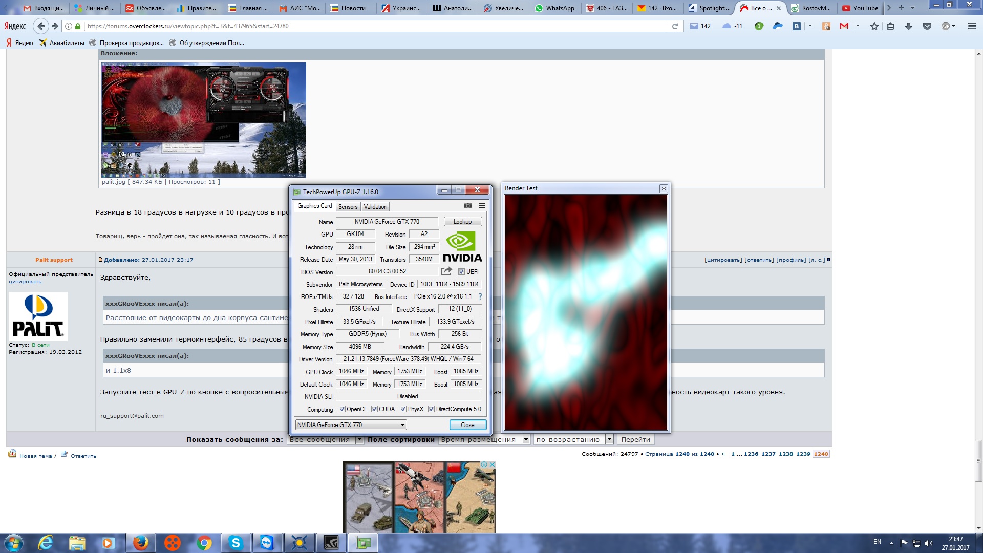

Интересное кино. Запускал тест в GPU-Z по кнопке с вопросительным знаком и ничего не менялось. Запустил BOINC Manager (распределенные вычисления) и значение 1.1 поменялось на 2.0. Получается, что все работает. Спасибо всем, кто потратил на меня время.
