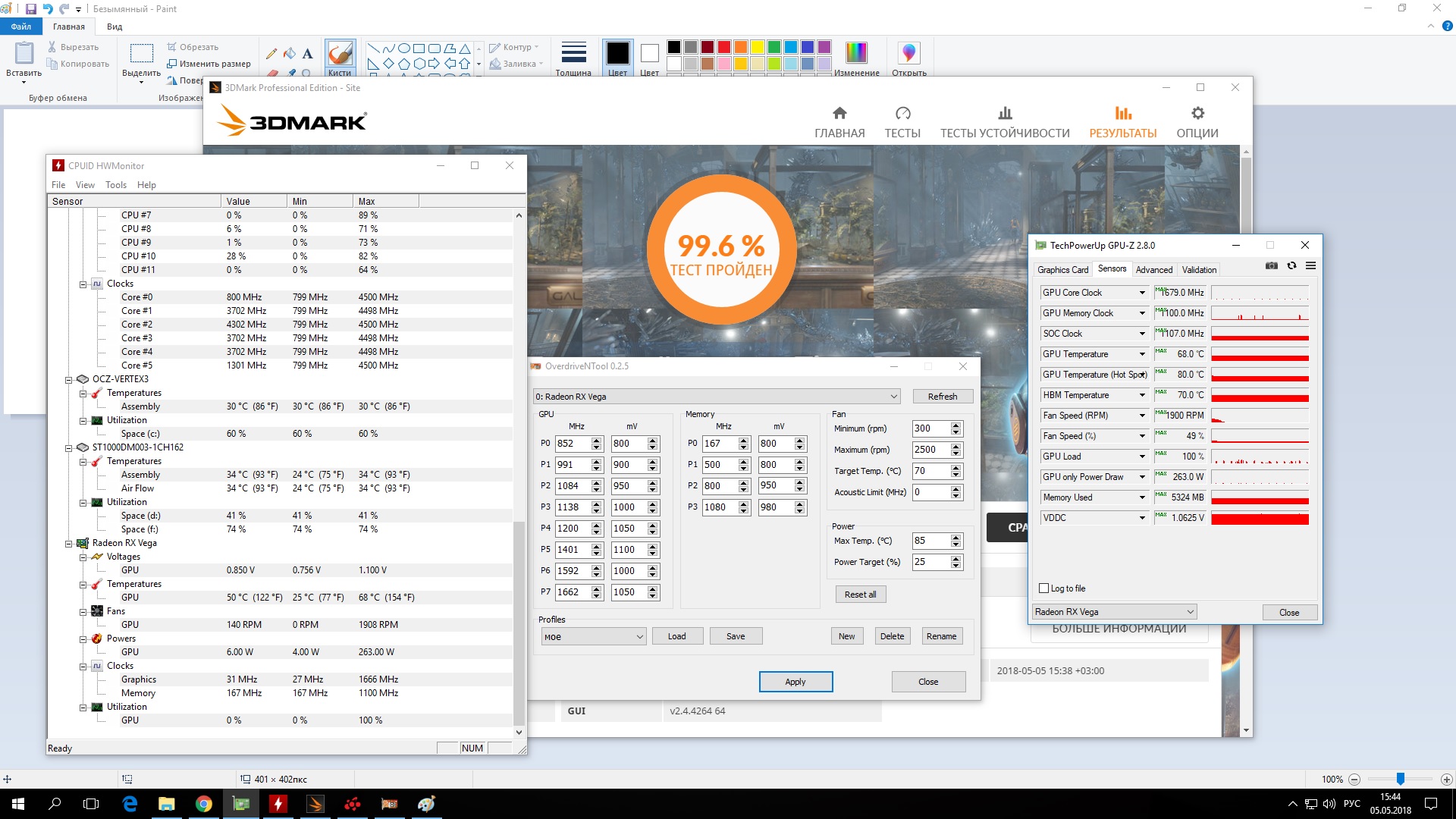

пока так.jpg [ 481.84 КБ | Просмотров: 968 ]
пока есть время дальше смотрю сапфир, карта довольно приятная, попробую дальше напряги снизить...
п.с. это температуры полностью закрытого корпуса.
