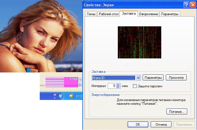

Я ТАК БОЛЕЕ НЕ МОГУ! СНОВА У МЕНЯ ПРОБЛЕМЫ С 6600GT!!!
ПОМОГИТЕ!!!!!
До этого была Leadteck 6600GT - совершенно не работала (зависания и прочее)..
поменял её на Palit 6600GT (других не было!!). Все работало неделю.. прошил биос - появилась темпиратура, все путем. Играл, наслождался. Чуточку разогнал, буквально до 530@1000, все хорошо.
Cегодня прихожу, включаю, ставлю игру Men Of Valor, запускаю, бац, в главном меню тумный экран, перезагружаю и на тебе, вся графига в каких то оранжево-розовых тонах (их не много, но они по всему экрану!), все графические объекты в меню пропали, короче писец! Я В ШОООКЕ! У меня слов нет!!!!!!! Мне эти бубны уже .. блин по горло сыт этим аппаратом!!!!!
Вот картинка как примерно все выглядит!! ЧТО ЭТО ????? что делать братцы???????
Вот как все выглядит:
http://forum.ixbt.com/post.cgi?id=attac ... 525:1804:1
http://www.promo.nm.ru/Primer.JPG
Последний раз редактировалось Batareikin 17.02.2005 18:25, всего редактировалось 1 раз.

Что ж, твой случай лишний раз доказывает абсолютную сырость и никчемность серии 6600...

Batareikin Менять на 9800Pro, пока они еще есть в продаже. :D Думаю, что проблема в чипе. Меняй.............
Добавлено спустя 57 секунд:
Перегрев не может быть? Может, кулер отстал?

Batareikin зачем давать несколько ссылок на 1 скрин, а так шей родной биос, снижай разгон, ничего не помогает - гарантия ... все :D

Ты не прав. Сам чих очень хорош, но обвязка никуда не годится... Одни кривые вые и неплотные радиаторы чего стоят... греющаяся память без радиаторов, хреновые детали в питателе чипа...
Batareikin
Для начала попробуй снести дрова и заново поставить. Попобуй полностью выключить, потом включить, попробуй БИОС на родину вернуть, проверь насколько плотно радиатор к чипу прилегает и т.д.

на счет ссылок - просто у newmail задница а не хостинг, так что для подстраховки, просто зеркало.
буду пробывать. а разве могло так быть, что с измененным биосом работала а потом перестала?! руки не кривые, блин ну не кривые же!!! :bandhead:
