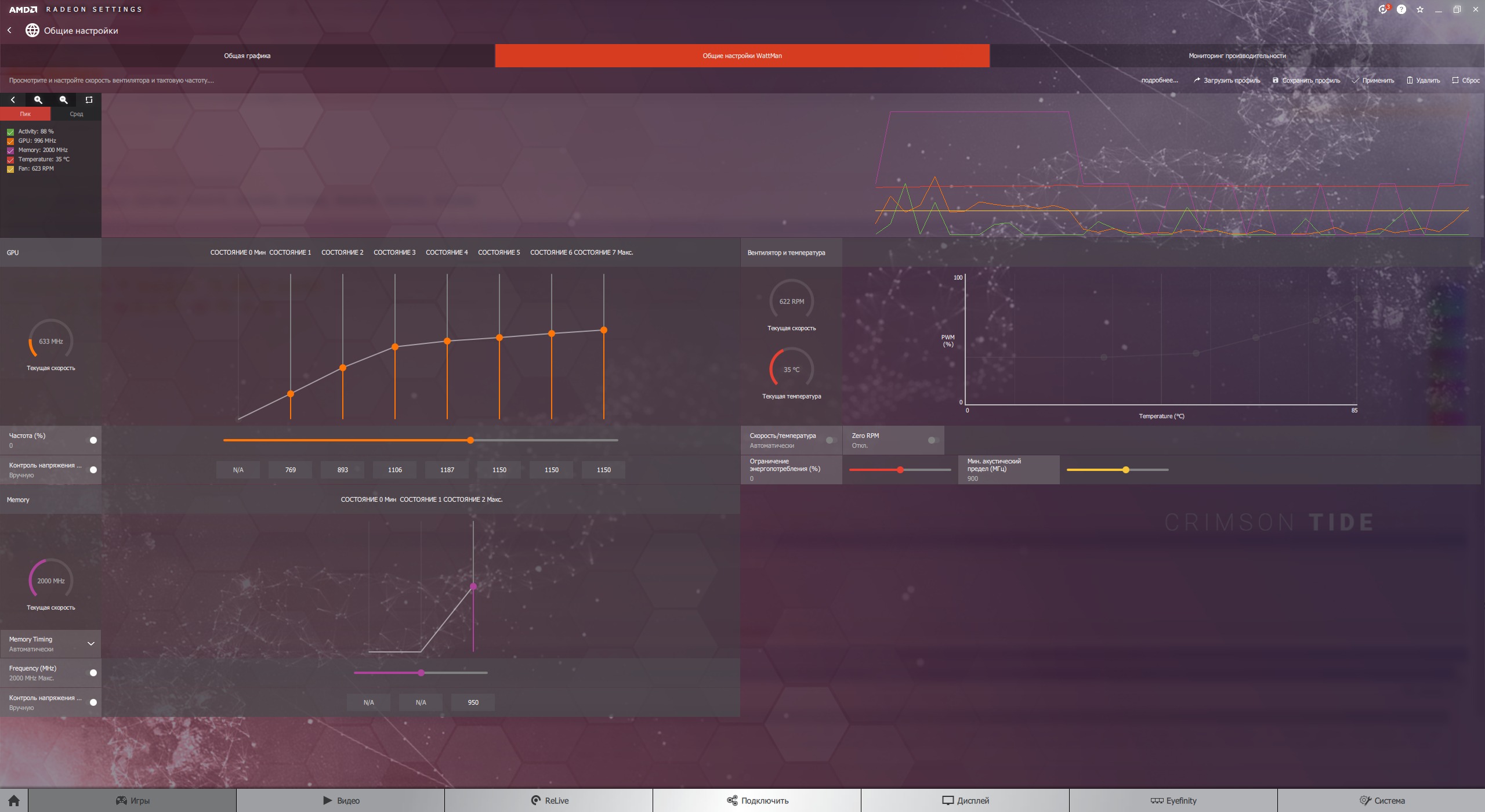

Вчера была прикуплена Gigabyte RX 580 Gaming 8G MI. Та самая карта без свистоперделок на кожухе и типа под майнинг с 3-х месячной гарантией. Карта б.у. естественно, но не суть, сутки я на ней поиграл, в стоке все с ней нормально, температура не выше 74°.
Глянул в WattMan и как-то напряжения мне не очень нравятся, высокие, подскажите, какие нынче обычно ставят?
wm.jpg [ 331.84 КБ | Просмотров: 1693 ]

myselfcontrol 1300-1350 : напруга как повезет с чипом, начинайте от 1050мВ. Выше частоту почти нет смысла, жор будет увеличиваться нелинейно.
В споре рождается истина !
Регистрация: 08.06.2014
Спасибо!
Это начиная с третьего состояния, выставлять одинаковое напряжение?
А на четвертом состоянии почему самое высокое напряжение по умолчанию стоит?
