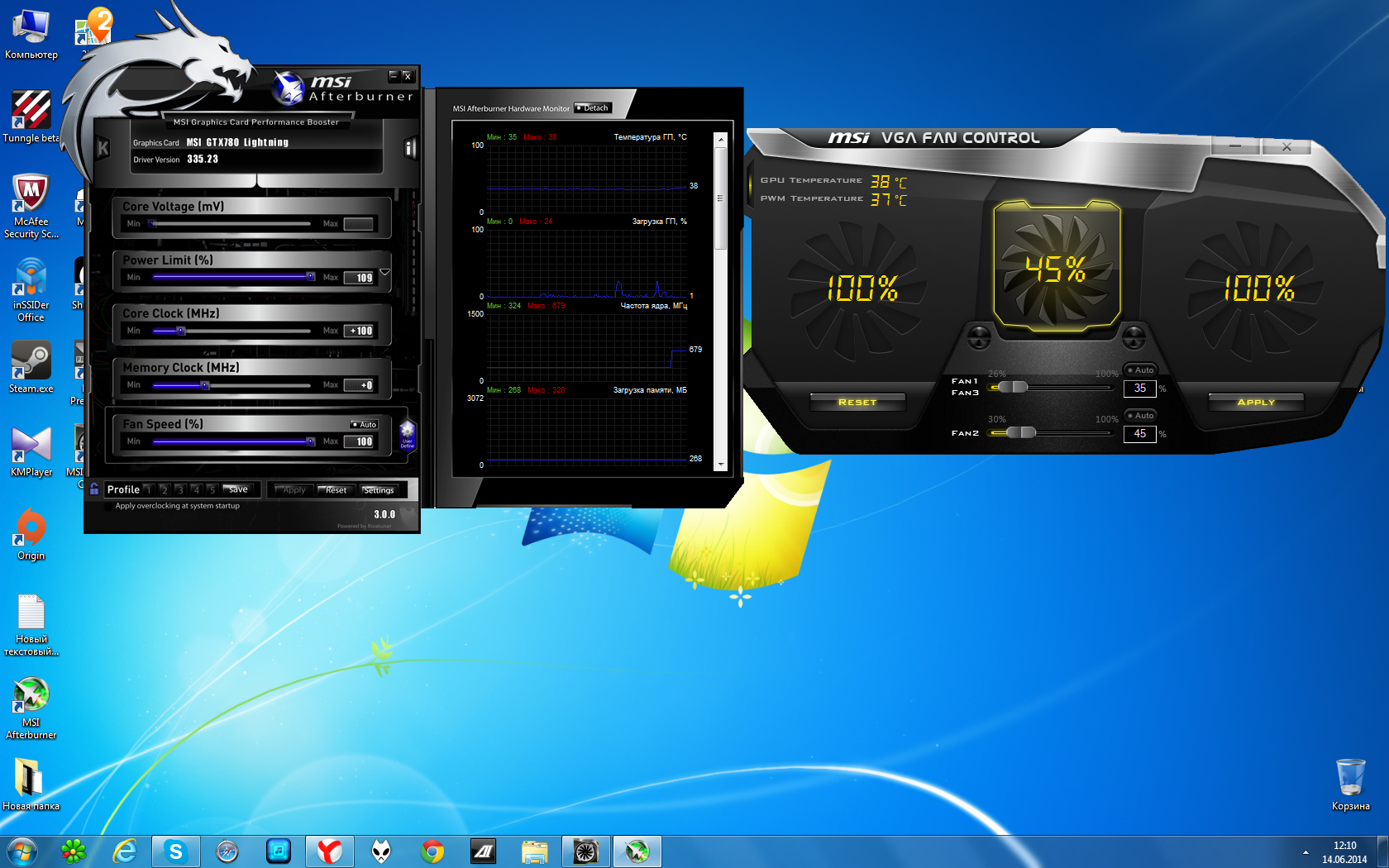

Вчера решил сыграть в FarCry 3 на максе + 8аа в фпс проседает до 45 :shock: :shock:
И греет карту похлеще бублика, буст постоянно молотит на макс частоте, пока температура до 80 не дойдет.
А вообще Фаркрай 3 разогрел видеокарту до 88 !

Регистрация: 11.05.2009
Откуда: Тольятти
K2K Ну у меня на окошке 2 боковых вентилятора правда выставил мин обороты.
Частота 1176-1185
K2K писал(а):
Вертушки карты сколько крутят при этом?
85%

F@tality, сними (для пробы) свое красивое стекло (стенку корпуса) и посмотри темпу. Если будет ощутимо лучше, значит вентиляция в корпусе = 0. Хотя, и так ясно, что она там никакая.

K2K Короче выяснилось, что мси афб, только боковые кулера делает на 100% :facepalm:
Установил прогу от мси сделал центр кулер на 100%.
В фаркрае 3 82 стало, крышку снял уже 77.
Решил для интереса голову туда вниз опустить к видеокарте.
ППц от нее жар после 680ой.
Зимой буду крышку открывать и греть ноги :lol: :D
