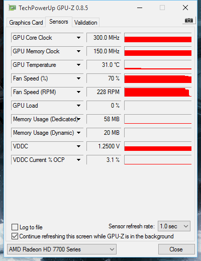

Сегодня заметил странность в работе компьютера. Видеокарта грелась при просмотре видео до 70 градусов. Запустил бублик прогрелась до 85 я сразу выключил, раньше так никогда не грелась (не больше 70 было). Опускаюсь под стол, смотрю а у видеокарты только один вентилятор из двух крутиться. Перезагрузка не помогла. Что посоветуете делать? Куда в первую очередь смотреть?
Видеокарта Sapphire Radeon HD7770 Vapor-X
Регистрация: 18.04.2013
Фото: 24
Снять,разобрать охлад ,осмотреть,пошуршать покрутить, проверить снова,если не заработает то менять.У меня была такая проблема на MSI GeForce GTX 560 Ti Twin Frozr II/OC..только там сразу 2 сдохло карлсона...снял крышку с карлсонами и примонтажил стяжками обычные вентили 80ки (DEEPCOOL XFAN 80L/B).живёт до сих пор не греется.
P.S.Мой вепрь выше 68 °С не грелся в бубликаторе...почти за 30 минут прогона...дальше жарить смысла нет...только гробить карту..в играх 50-57°С.
Регистрация: 21.07.2014
В общем снял я охлаждение и попробовал подключить вентиляторы напрямую к материнке через самодельный переходник. Они полностью рабочие и скорость регулируется. Вот видео http://youtu.be/ifmxgksvbs4. Как я понимаю что то накрылось в самой видеокарте. Уже часа два сижу с мультиметром, пытаюсь найти откуда поступает ШИМ сигнал на вентиляторы. Может у кого то есть какие то идеи?
ПС:
Только что заметил что видеокарта иногда раскручивает вентиляторы на полную. Замерил напряжения на контактах вентиляторов.
Черный провод - земля
Желтый - 11.95
Зелёный - 3.71 когда не крутятся и 1.94 когда на полную
Синий - 1.15 когда не крутятся и 3.20 когда на полную
ПС2:
Попробовал управлять оборотами вручную, все что меньше 85% - вентиляторы не крутятся, если 85 и больше то крутятся на полную.
Скриншоты GPU-Z
1.gif [ 18.13 КБ | Просмотров: 1626 ]
2.gif [ 18.13 КБ | Просмотров: 1626 ]
