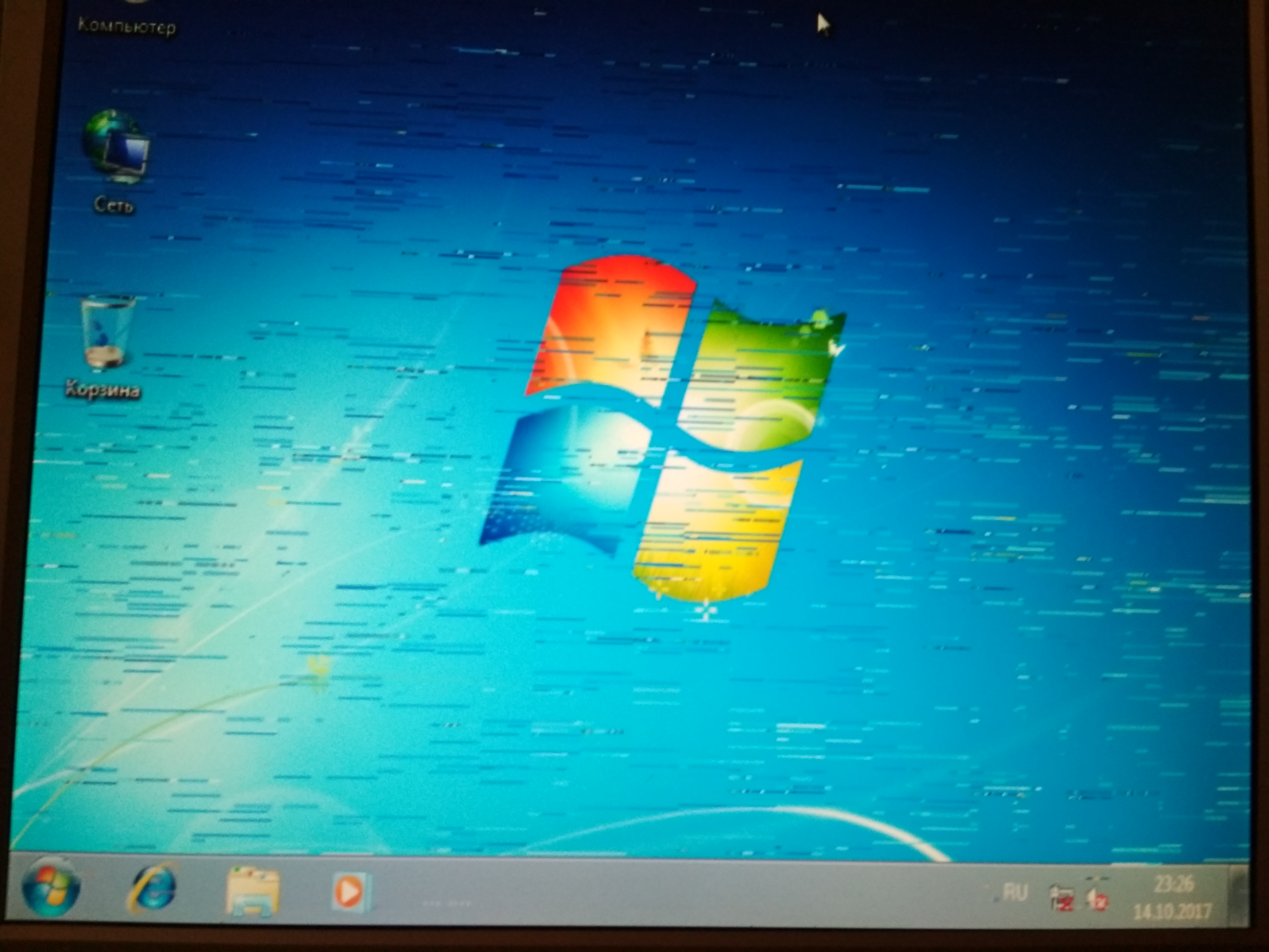

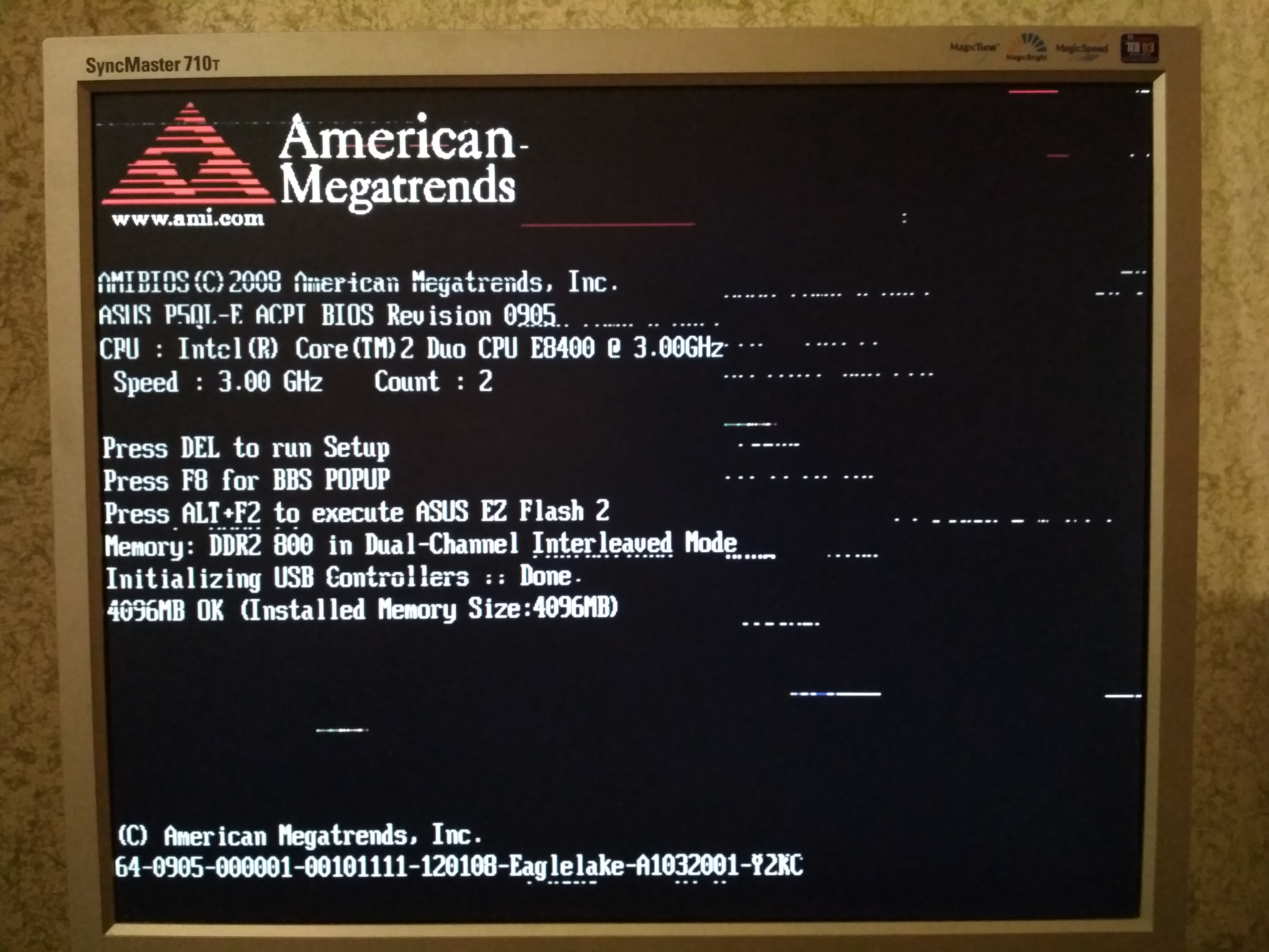

Всем доброго времени суток. Подскажите пожалуйста что хрень? Битая карта или питания мало? Или со старым железом из профиля несовместима? Asus gtx670 direct cu2. На другом компе проверить нет возможности. При старте такие же полосы. Если шевелить мышкой, они тоже шевелятся. Печаль. Карта куплена взамен умершей gtx275.
IMG_20171014_232532.jpg [ 3.34 МБ | Просмотров: 1994 ]
IMG_20171013_233520.jpg [ 3.2 МБ | Просмотров: 1994 ]

RSSokol, жаль тебя расстраивать, но карте хана.
В помойку её. Хотя, можешь попробовать запечь её в духовке.

Это стопудово? Невезение прям какое-то. Попробую вернуть продавцу.
Ещё косяк в том, что в вин7 не видит монитора. Не поставить дрова на карту, ставятся с ошибкой. Разрешение не выставить больше 80х600.

xdarkness не надо её в помойку. Если вернуть почему-то не получится, то можно недорого продать некрофилам, на опыты.
RSSokol если вернуть не вариант разбирай аккуратно, но с пристрастием и собирай назад, попутно термопасту перемазав на новую хорошую. Авось попустит.

Правильно ли я понимаю, что ни старая мать pcie2.0, ни чипсет p43 абсолютно непричём?
Правильно.
У меня когда-то на 6600GT были точно такие же симптомы. Носил её по всем сервисам. В итоге, карта отправилась в ведро.

RSSokol
Скорее всего купили уже гретую карту, которую по продают по принципу "прокатило". Можно ещё проверить слот и карту на предмет пыли но вероятность, что это что-то поменяет крайне мала.
