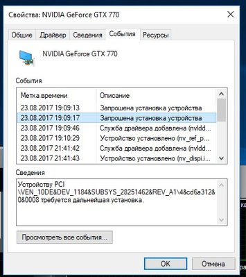

Есть карта MSI GeForce GTX 770 twin frozr, я не первый владелец, поэтому полную историю её эксплуатации не знаю. Вчера внезапно она отвалилась. Причина - не понятна. Но случилось это почему-то после запуска фурмарка.Т.к. ранее тоже были в этом тесте зависоны, но помогала перезагрузка. Да и после некоторых манипуляций с оборотами кулеров карты в msi afterburner, тест он проходил.
Но в этот раз, я сам тест и не запускал. Может причина и не в этом. Симптомы были такие: первый раз завис намертво в кс го. Далее: я усиленно давил на reset, иногда рабочий стол загружался нормально. Но хватало на минуту, а после запуска браузера - синий экран, обычно с такими ошибками:
video scheduler internal error
video_tdr_failure
Или же до рабочего стола не доходило, а были артефакты - разноцветные полосы в различных пропорциях или чёрный экран. Переустановка видеокарты ничего не дала. Драйвера удалял, откатывал. Сейчас видимо комп устал и сам переключился на встройку. Карточку видит: "Система Windows остановила это устройство, так как оно сообщило о возникновении неполадок. (Код 43)"
Я очень надеюсь, что проблема тут не в карточке. Вот только, что тут можно сделать? С помощью софта. Сам погуглил, но кроме различных стресс тестов не нашёл.
Да. Вот в безопасном режиме загружался и не жаловался, только я не посмотрел, с каким адаптером он работал.
Винда 10.
Ах, перепутал. В безопасном режиме же устройство просто недоступно. К сожалению, но не помню, а так и должно быть?
Уже всю ночь провозился, страшно, покупка новой карты в мои планы не входила.

Коннор Маклауд теперь покупка новой карты входит в твои планы
Но может быть ещё не конец, вдруг мне повезёт. Может что-то с системой приключилось? Хотя, по сомнительным сайтам в момент отвала не лазил. Вот за последние минут 20 у меня новые синие экраны, таких ещё не видал.
critical_structure_corruption
fat_file_system
Подробности не успел выписать. Но в гугле по этим запросам про железную часть не написано. Может это я уже с драйверами нахимичил.

Ну в первую очередь поменяйте термопасту , почистите и тд , а потом посмотрите , а так скорее всего отвал чипа и наверное многие скажут греть, но какой результат будет я не знаю

Регистрация: 25.07.2017
Да, она у меня всего месяца три простояла. Стационарников у знакомых нет, одни ноуты, у меня ноут - для игр не очень, вот там отвал чипа, но дискретку и система не видела. Здесь её система пока видит и драйвера ставятся. Ладно, что уж тут гадать, может в днс схожу, может помогут проверить
Регистрация: 16.01.2012
Переустановите Windows
Добавлено спустя 14 минут 52 секунды:
и удалите Windows 10 . Ставьте 7-ку , ваша ошибка встречается часто именно на 10-ке
Пожалуй, схожу я в днс, чтобы на каком-то другом системнике проверить, может договоримся. Dr. web cure it тоже прогнал, для верности.
Увы, но дело было в карте. Пожадничал, да и барыга не честный попался. Зашёл в dns, можно взять за 8500-9000к -1050, пусть и не ti. Но ни один барыга с авито ещё не доказал, что его артефакт круче. Даже 1060 от inno3d(не знаю, что это), но всего 15к. Не потянул, но взял обычную 1050

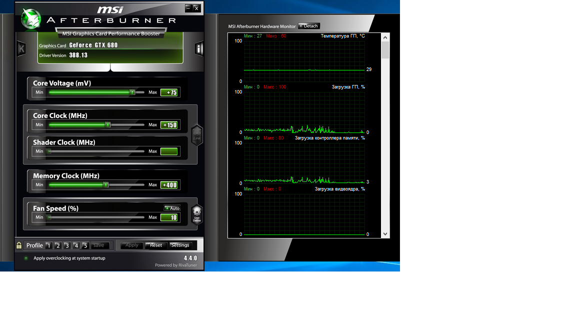

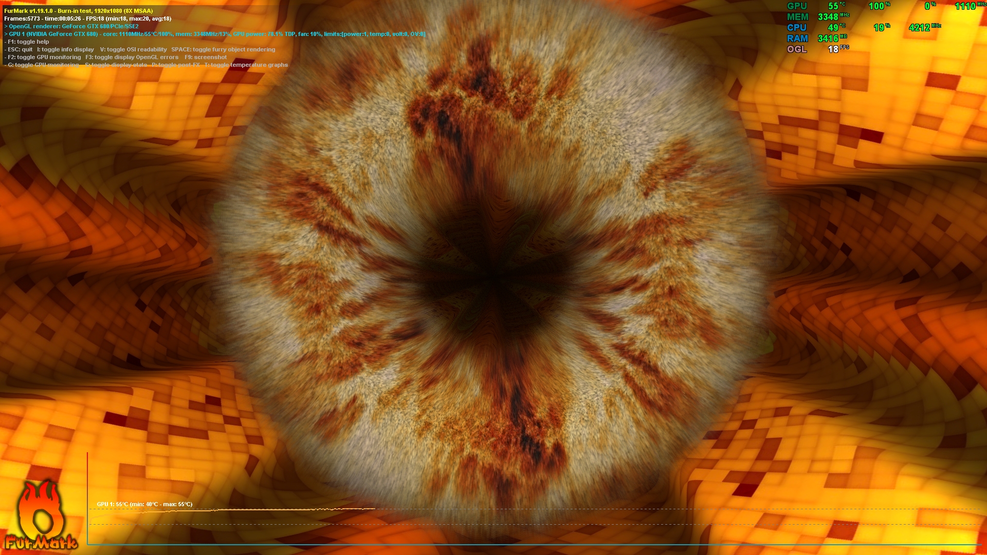

Парни всем ещё раз привет, давно тут не был, в общем у меня гтх680 на 4гб видеопамяти, в своё время, поняв, что гтх1060 мне не светит, я решил продлить максимальный срок жизни своей видимокарты путём замены системы охлаждения на более гораздо эффективную, итак моя стоковая гтх680 представляла собой ASUS GTX680 4GB DIRECT CU II, я не знаю в чём причина, но в моей версии радиатор имел 3 тепловые трубки вместо 5, и в играх со свежей термопастой типа залман стг-2 температура в игровой, а тем более в стресс тестовой нагрузке могла подниматься и выше 85градусов.
И я приобрёл gelid icy vision rev.2, не возлагал особо надежд, но результат оказался фантастическим, даже в нагрузке бубликом этот охлад умудряется держать карту в пределах 60-61 градуса, стоит ли говорить, что в играх темпа не поднимается выше 58 а в иной ааа графонистой игре не выше 55, это пожалуй лучший результат на воздухе для предтопового горячего кеплера.
К чему я всё это говорю - я решил разогнать карту по классике - мси афтербернером, взял стабильные +130мгц по ядру и +350 по памяти, разгон стабилен, температуры те же, ну может +2 градуса максимум, но дело в том, что играя с разгоном я решил взять по ядру +150, и вот - в играх идёт мёртвое зависание, исправляется лишь снятием задачи.
Так вот вопрос, если я гоню, артефактов нет, температура гп не выше 62, и врм не выше 85 - может я делаю что то не так?
Прилагаю скрины - один показывает температуру в фурмарке после 5 минут прогона, второй - скрин настроек мси афтербернера, с которыми игра виснет. Можно ли сдесь что либо сделать, что бы при взятии +150мгц по ядру комп не зависал в играх, зависает в смысле картинка мёртво висит и всё, артефактов и прочего нет.
а кто вам сказал, что каждая 680ая должна брать 1274 по ядру без поднятия напряжения/с поднятием напряжения?
асус бустит до 1124 + 150 = 1274.
Ну, в принципе я примерно такого ответа и ждал, просто я думал что ОБЯЗАТЕЛЬНЫМ атрибутом переразгона должны быть артефакты, а если их нет и температуре далеко до критической - то я думал можно гнать и дальше, в общем спасибо, впрочем может кто ещё придёт с удачными +150мгц...

Регистрация: 07.09.2012
это не так работает.
у кеплеров важны не "+150" или "+250".
а реальный буст в играх.
1 карта может из коробки бустить 1150, а вторая только 1050.
в разгоне у первой +100 = 1250, в разгоне у второй +200 и тоже 1250.
в фурмарке карта уходит в защиту, и частота меньше_ на скрине у вас 1000 по ядру. (и потому ничего не виснет)
в играх же должно быть что-то около 1250 (с учетом вашего разгона в +130)

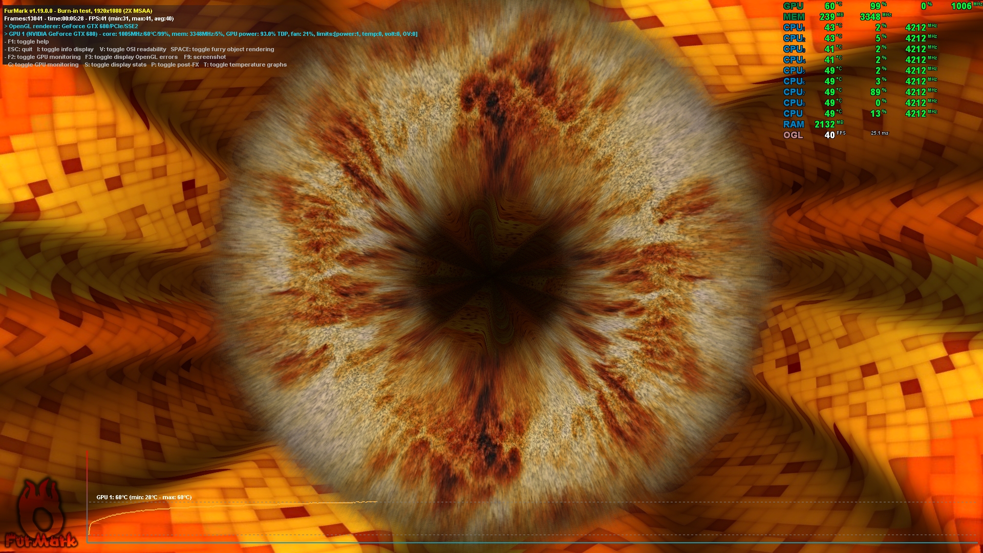

Регистрация: 08.04.2017
Откуда: СПб
Это был скрин карты в стоке, вот скрин прогона с примененным профилем +130мгц по ядру и +350мгц по памяти.
