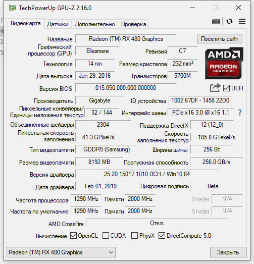

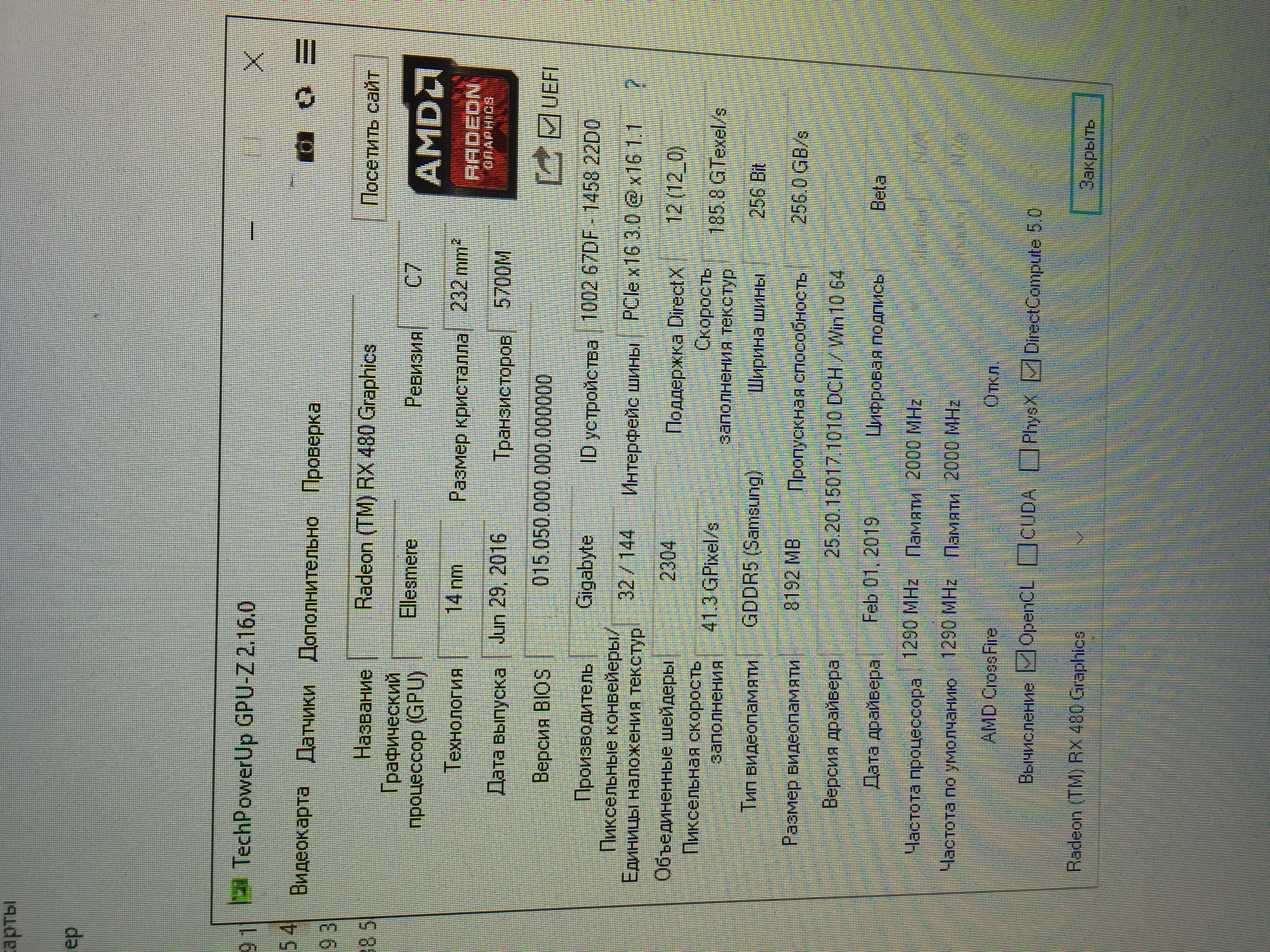

Регистрация: 23.01.2019
Откуда: Минск
sYn0pticBY Суть проблемы такова.Система i5 2500k@4,5 GHz материнская плата Asrock P67 pro 3. Блок питания Corsar CX600 (600w) Была видеокарта GeForce 1050Ti все работало исправна . вчера купил RX480 8Gb.С фермы продавец уверял что карты отличные .Gigabayte RX480 Gaming.пришел домой поставил в пк.начал проверку фурмарка доходит температура до 80 и тупо серый экран .Так же. В любой игре.через несколько секунд опять серый экран и пк завис.Продовец говорит что у меня это проблем с пк а не карта.Советовал прошить биос .
Регистрация: 14.07.2018
igromen7045949 скрин гпу-з хотя бы выложите + ваттмана. А так вариантов масса может быть.
Раз такой старый проц то и блок питания предпологаю той же древности, может не тянуть. Раз карта после майнинга там шаманили биос и могли поставить критическую температуру 80град. например. Может еще много чего. Скрины в студию. Пока можете даунвольт попробовать , но опять же без скринов не ясно какое у вас напряжение и частоты.
Откуда: Минск
Вот скрин GPU
Комментарий к файлу: Вот скрин
8D9532C6-C802-42AD-AE76-E016DF8ED4D8.jpeg [ 3.92 МБ | Просмотров: 999 ]

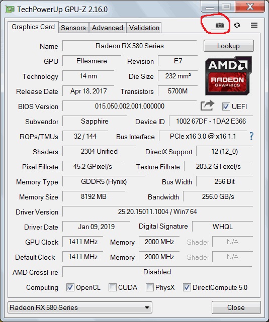

Регистрация: 02.02.2019
Откуда: Греция
igromen7045949
мда, оригинальный метод скрины кидать, мало того, что можно через PrintScr вставить в Paint, так в самом GPUz даже кнопка есть для этого (обвел красным на картинке)
картинка
gpuz.jpg [ 137.79 КБ | Просмотров: 992 ]
ну а так то у вас на скрине вполне себе нормальные данные для Gigabyte G1 gaming RX488... Прийдется вам таки скрин из PBE (polaris Bios Editor) кидать.

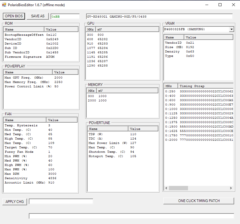

Откуда: Минск
Я просто с телефона писал и фото
Откуда: Минск
вот так
од.gif [ 17.21 КБ | Просмотров: 940 ]
оо.gif [ 28.09 КБ | Просмотров: 940 ]
