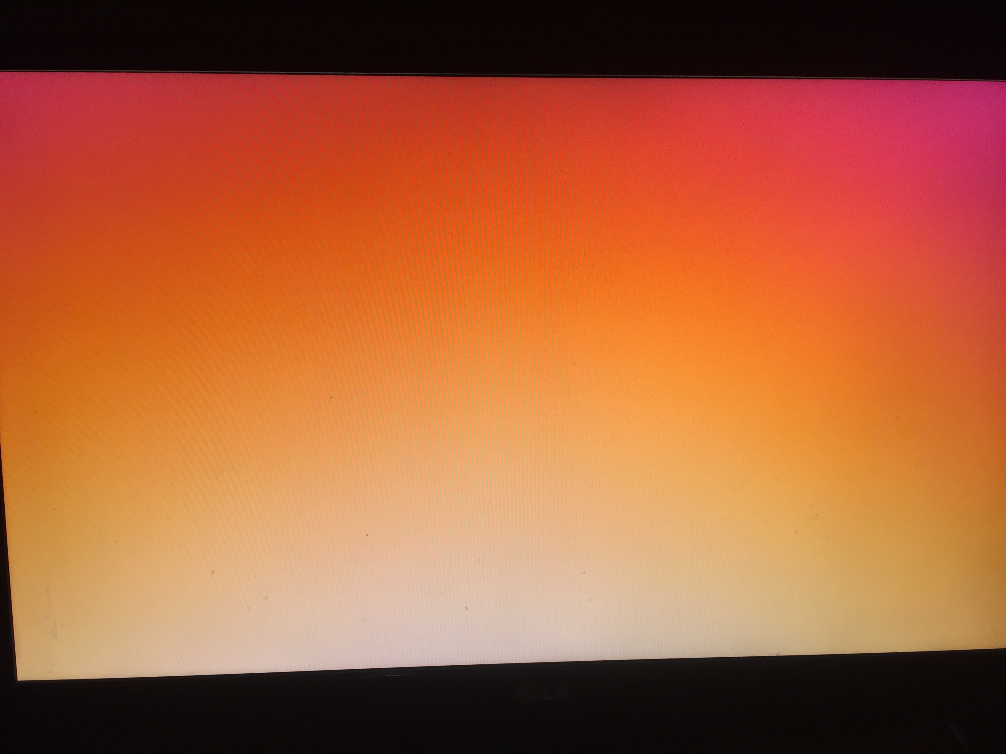

Регистрация: 23.01.2019
Откуда: Минск
sYn0pticBY думал блок питанее все же 7 лет ему купил новый поставил проблема не решилась просто деньги на ветер .....................заметил что одна вертушка еле крутится а то и стаит совсем . может перегрев и все зависает

Я бы вам посоветовал скачать стоковый Биос с techpowerup для своей карты и сравнить в чем у вас отличия. Мне, например, кажется странным acoustic limit в 910, но это конечно вряд-ли может привести к вашим результатам (но может являться признаком модификации биоса). К слову я не берусь утверждать, что это значение ненормально для 488, так как у самого 588...
Откуда: Минск
XKent но если один вентелятор еле работает то может она просто перегревается ?

sYn0pticBY писал(а):
могу предположожить : у вас target temp 70град стоит, раз у вас она греется 80+ в играх , а должно быть 70+пару градусов, то что то не то с охладом. Сделайте даунвольт и возможно уже паста высохла - плохой контакт чипа с охладом.
греется у вас она до 90 походу , а на 90 у вас стоит защита,исходя из РВЕ ;-)
Откуда: Минск
sYn0pticBY получается всему виной перегрев все же ?из хза тог что один вентиль почти отошел в мир иной .....может там еще и термо интерфейсу крындык.Вроде на али есть вертушки новые но качество не известно как............
Регистрация: 14.07.2018
igromen7045949 ну это вам виднее, но похоже что так, если нет гарантии в чем проблема разобрать и посмотреть ?
