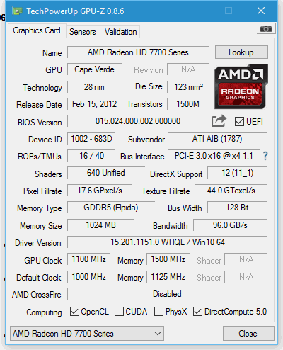

Всем привет! нужна помощь:
есть видяха: HIS 7770 iCooler 1GB GDDR5 PCI-E DVI/HDMI/VGA (H777FN1G) (ссылка)
GPUZ
his.gif [ 22.32 КБ | Просмотров: 3514 ]
хотел зашить в биос разгон, но, VBE7 говорит, что мол у видяхи биос uefi:
VBE7
ati_uu.jpg [ 17.7 КБ | Просмотров: 3806 ]
но все редактируется.
как бить? шить отредактированый биос? или что-то может пойти не так?

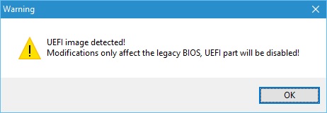

Регистрация: 16.01.2016
Здрасте.
Видак his hd7730 gddr5 1gb.
Я решил подкрутить биос с целью поднять повер лимит с 20 до 50.Вытаскиваю родной биос посредством gpu-z и открываю через vbe7.
И тут вылазит это
Забил на это.Подкрутил,сохранил файл в atiwinflash,начинаю шить (из под винды,предварительно ввел unlockrom на всякий случай)
Вылезло окошко "failed to rom" и результат
Что делать дальше не знаю.Пока не перезагружался,боюсь что она вообще не заведется.
Если таки не заведется,понесу видак к знакомому с интегрированной видеокартой и прошью у него

rk33
1) После редактирования воспользоваться HD7xxx Series UEFI Patch Tool BETA.exe http://rghost.ru/8KnfrqR4Q
Включить там UEFI (вторая кнопка), и фикснуть чек-сумму (третья), сохранить пофикшенный .rom
2) Шить, пока не зашьётся без ошибки. Такое бывает, что .rom заливается криво.
Alex_Smile писал(а):
rk33
СПАСИБО!
Теперь furmark поднялся c 14 до 21 фпс!А в стоке так вообще 11 было
