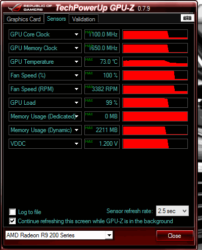

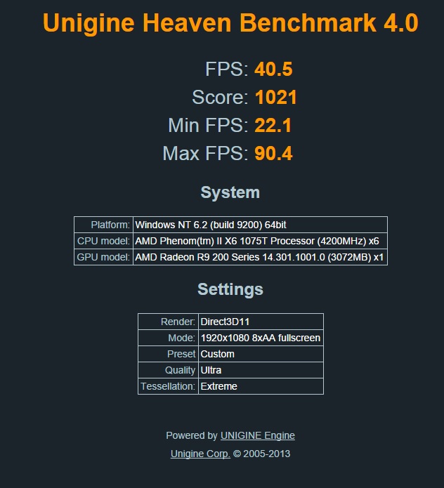

у меня в хевене такие результаты , PL +30% стоит , хз нормально это или нет
23.gif [ 19.04 КБ | Просмотров: 1280 ]
34.jpg [ 81.38 КБ | Просмотров: 1343 ]

Tritonk7 слабовато
вот как у людец на 100мгц ниже http://rghost.ru/58235275.view

Аффторитет писал(а):
Аффторитет
а у вас как?
у меня при дефолт 1100 идет около 914 , 1200 уже 984,1240 - 1021
ну там же квалити Hight , у меня Ultra
Tritonk7 occt 3д прогони 5 минут. фпс должен быть стабилен и VDDC Current In ровный.
Залей потом скрин. Больше 5 мину не гоняй - не мучай карту.
а что там смотреть? ост греет неплохо , на макс оборотах 73 градуса , тестил 250 секунд , не хочу насиловать . ФПС 148-149
ужас ) ВРМ до 80 прогрелся не нафиг надо
