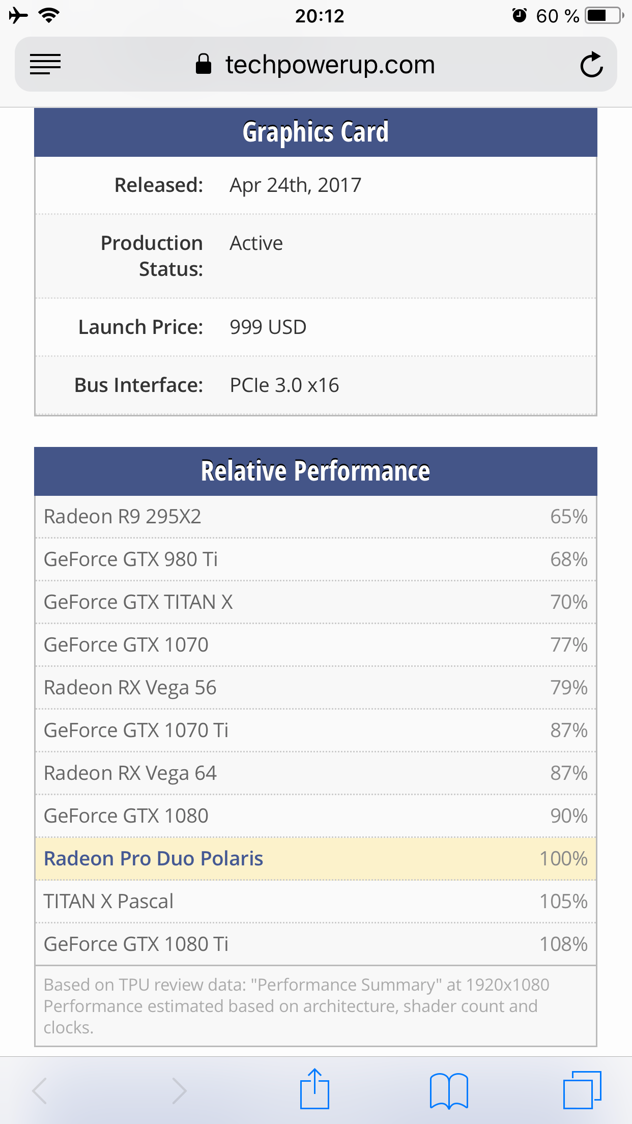

Всем здорова) всех с наступающим праздником! Вообщем карту отдал в пятницу она уже будет на борту самолета летящего в Нью-Йорк) На сайте мне сказали что если на тот момент как моя карта придёт к ним обратно и будет Radeon Vega Fronted Edition они мне ее отправят все бесплатно так как их косяк )) а если же на момент прилёта моей Карты к ним Fronted Edition не будет то отправят Pro Duo . Вообщем как придёт отпишусь и протестируем )
Комментарий к файлу: Нашёл вот такую таблицу про Pro Duo )
Изображение PNG.png [ 281.63 КБ | Просмотров: 923 ]
