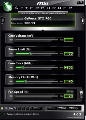

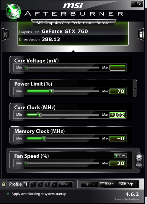

Всем привет!
Сегодня понизил повер лимит и повысил частоту на процессор в итоге температура -10гр то есть 70гр стала.. :dance: :super:
Частоты остались те же может чуток выше стали 1280-1300 в бусте....
Screenshot_1.png [ 120.97 КБ | Просмотров: 3152 ]
