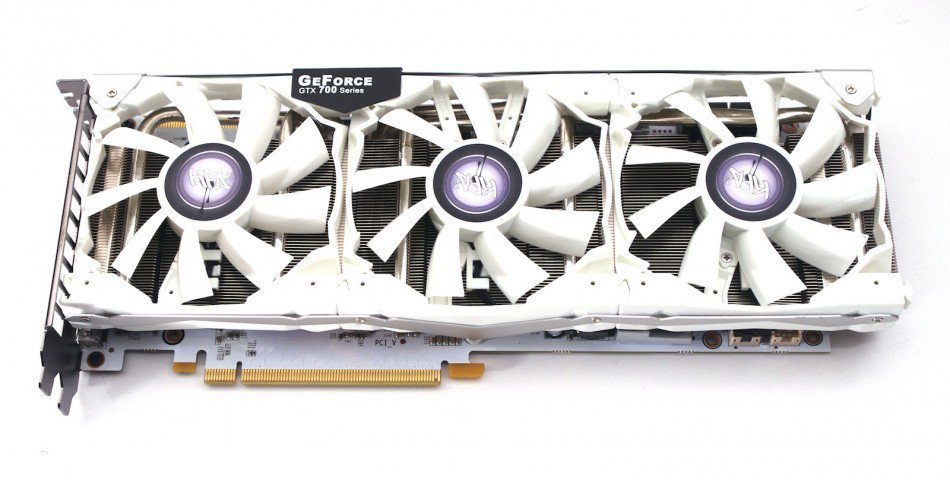

Люди добрые) Выручайте) собрал собственно себе пк вчера.
Atermiter-X79G
Xeon E5-2650v2 3000Mhz
DDR3,32GB(4x8), 2133MHz
SSD120GB (WD Grin)
KFA2 GeForce GTX 770 HOF
Gtx 770 купил с рук и сказали поменять необходимо термоэлементы, греется жесть как. В бублике(фурмарк) покрутил 2 минуты и 85 градусов и куллеры крутят на 64%(в авторежиме), сразу офаю его. Понятно что термопаста и термопрокладка под замену. Но я не могу вообще ничего найти про свою версию "премиумной" видюхи и какой толщины требуется ей термопрокладка понятия не имею. Как быть? Кто может знает? Фото зверя прилагаю(с интернета взял)
848485.jpg [ 76.74 КБ | Просмотров: 4854 ]

Hanter_6
Так по старым измерь. Там будут 0,5 и/или 1мм (смотря где стоят).
Вобще для начала нужно просто поменять термопасту т.к. нагрев все равно идет от гпу, да и заодно посмотреть в каком состоянии прокладки, померить толщину. у моей 670ой лет 8 родные прокладки, я только сейчас заказал новые, т.к. после доработки поверхности кулера прокладки памяти не дают прижатия к ГПУ, но тут много зависит от эксплуатации. Так же стоит учитывать жесткость этих прокладок. Из того что я читал, дешевый китай(синие\голубые) обычно мягкие и хорошо продавливаются, а те что брендовые более эффективные, но в отзывах пишут, что жестковатые(я купил термалрайт), соответственно можно пролететь, хотя толщина формально будет подходить. Мне прокладки пока не пришли, поэтому, более точно сказать не могу.
