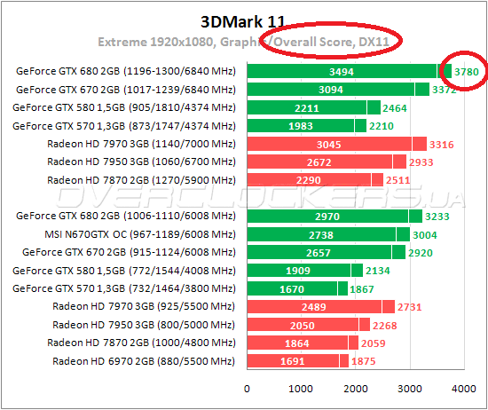

Gastingson как 680 в разгоне у тебя работает.
на 100 очков у тебя меньше чем на скрине, т.к. и разгон похуже
3700 общий результат, так она и берёт.
1.png [ 46.57 КБ | Просмотров: 7684 ]
А 670 в стоке 2900 выдаёт, в разгоне 3300, если говорить про общий результат

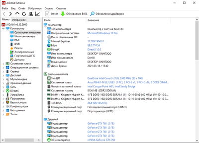

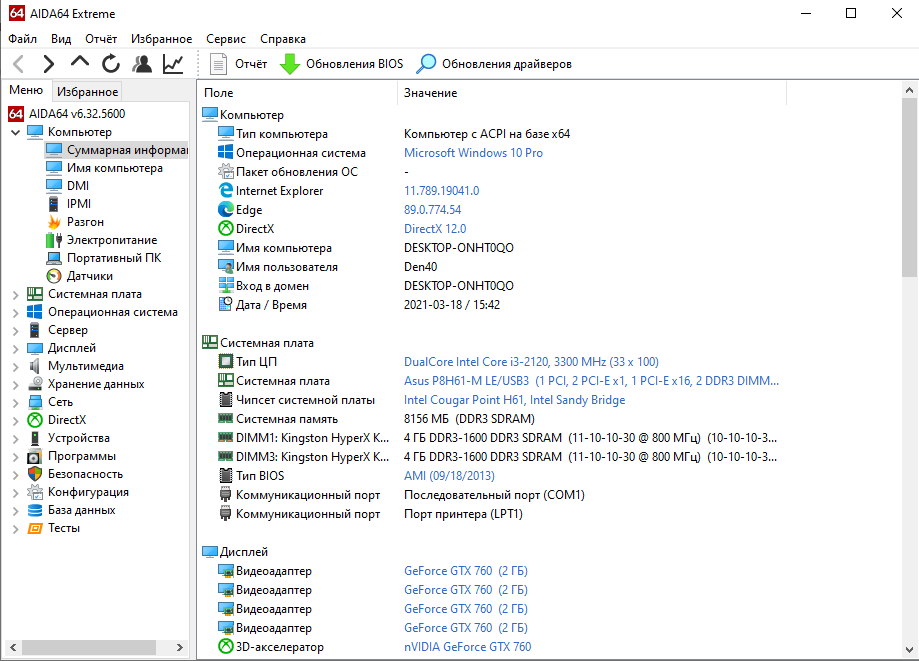

Регистрация: 18.03.2021
Кто сталкивался в играх ниже 60 FPS начинается микрофризы,пропадает плавность изображения.при 40 фпс будто 15-20 кадров. на GTX560 такого не было.Уже всё что можно пробовал и систему переставлял и драйвера и настройки в панели управления Нвидиа.
Вот конфиг системы.
Система стоит на SSD ADATA SU630 на 240 гигов
Термопаста на видеокарте заменена,перегрева нет, выше 65 градусов не видел.
На процессоре 68 максимум тоже термопасту менял но стандартный боксовый куллер интела видно не вытягивает его.
Карта MSI GAMING GTX760 2Gb

Регистрация: 08.02.2012
Откуда: Алтай, Бийск
Фото: 14
тоже самое было на MSI GTX 760 GAMING [N760 TF 2GD5, OC], и драйверы разные пробовал, и винду переустанавливал, безрезультатно.. и даже и Bios материнки обновлял, вот Bios самой видеокарты не решился..
сменил на 1070 в ноябре 2019, 760-я так и лежала без дела, буквально вчера продал за 6 тыр. вентиляторы уже гудеть начали...
