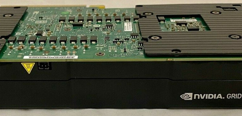

Здравстуйте.
На видеокарте Grid K2 сбоку есть порт 2-пин и наклейка жёлтый треугольник. Для чего этот порт находится на этой видеокарте, как его использовать?

SPDIF разъем, цифровой звук на монитор передавать. Наклейка - осторожно, видюха греется!
