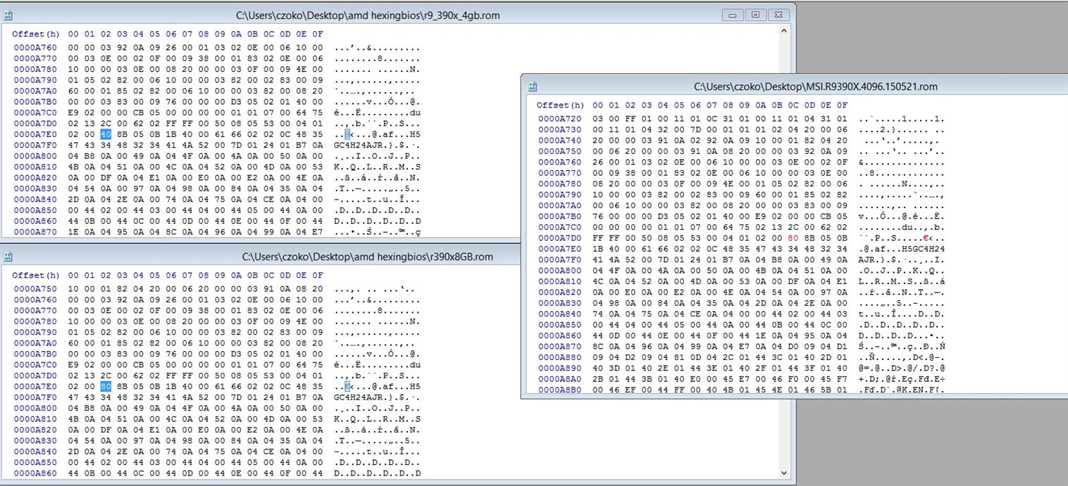

нужен биос от MSI 390 c изменёнными таймингами для частоты 1376-1500 с частотами 1100/1600 ,изменено много чего в биосе
а вот картинка где меняется объём памяти
94222428GBto4GB_390xHEXedit.jpg [ 239.8 КБ | Просмотров: 511 ]

Prof , если предлагаешь биос,то нужен, а так я только по гайду правил, ни шагу куда-либо ещё) 80 на 40 не менял, ибо изначально было 40 у 390, сам удивился (биос брал на techpower)...

вот бери https://cloud.mail.ru/public/3Zds/gyrovMGLP возможно экран темнеть будет или виснуть ,то снизь частоту GPU на 10Мгц до 1090
возможно и память придётся тебе менять с 1600 на 1500
ну нечего сейчас проверишь ,у меня работает нормально (ПЛОХО ЧТО У MSI 390 БИОС ОДИН ,восстанавливать проблема нужна вторая видюха обязательно )

Я уже пытался зашить биос 390 только с правленным объёмом, сразу при установке дров зависло всё, в итоге снизил память до номинальных 1250. Пойду прошиваться. Спасибо :beer:

2Prof, в общем биос не попёр, не тянет моя карта такие частоты (затем понизил частоту памяти и всё равно зависает в валли, даже при увеличении GPU +25mV в MSI AB, дальше уже слишком горячо для моего корпуса, да и радиатор у 390 они увеличили в объёме и вертушки лучше, в общем нужно где-то замутить СО от 390). Прошиваюсь обратно.
Разобрался с инфой о объёме памяти, простите все, кого смутил, слишком невнимательно правил... :D
Теперь осталось разобраться в редактировании напряжения на GPU :facepalm: :crazy:

Это еще проще, тут даже HEX не нужен, делается через прогу HBR, нужное значение выставляется синхронно во всех 6 таблицах для каждого DPM

на этот пробуй https://cloud.mail.ru/public/3VB5/AJx4u55pP 1050/1425 объём памяти можно поменять потом !!! если работать будет хотя должен работать, 99.5% что будет нормально !!!

Благодаря биосу от Prof примерно понял, что и как. Всех благодарю, кто откликнулся :beer:
Что-то msi ab чудить стал, занизил напряжение гпу на 0,07В, пойду разбираться.
2Prof, так надо чтобы и контроллер (или чего там) понимал, что у меня не 8Гб, а 4Гб. Строка в графе не так важно) Завтра прошьюсь или чуть позже, надо с проблемой выше разобраться :scare:

удали проги разгона и реестр почисти и не ставь лишний раз их !!!
прошивай биос ,он должен нормально работать у тебя ,я раньше на свою 290ю так прошил с 8ю гигами и нормально работало ,потом только заметил что гигов было 8 вместо 4х

Prof , прошился, всё равно нет - полосы по экрану и потом ЧЭ, память не гонится, судя по всему.
