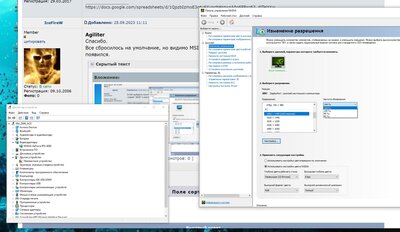

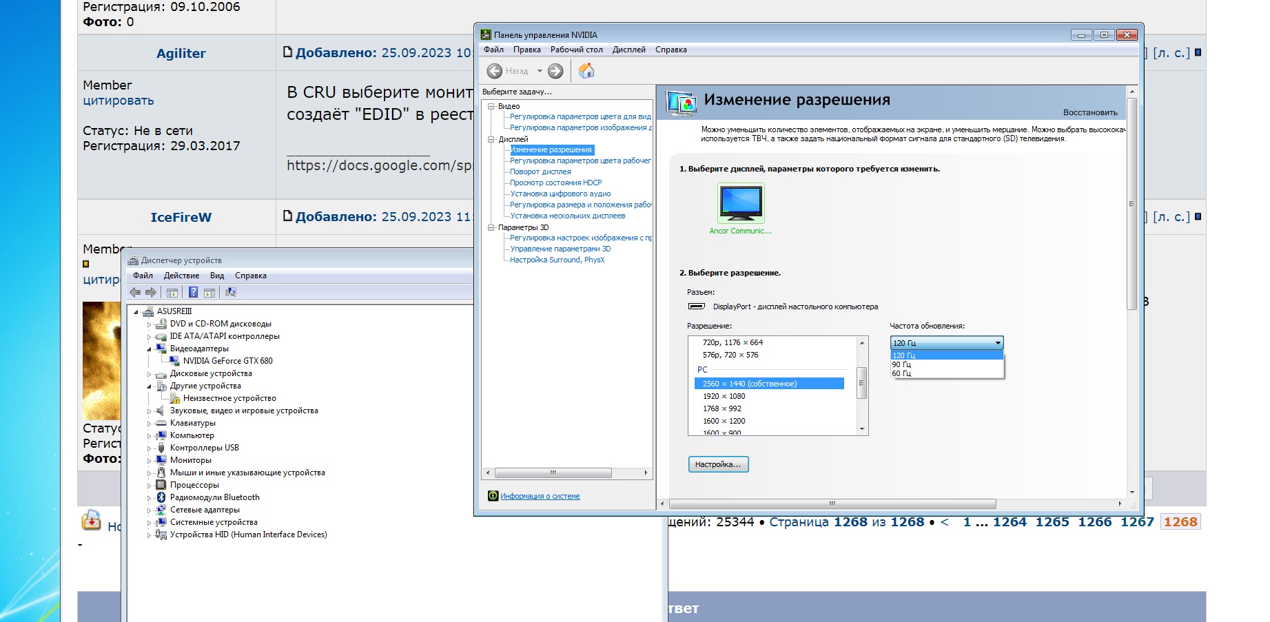

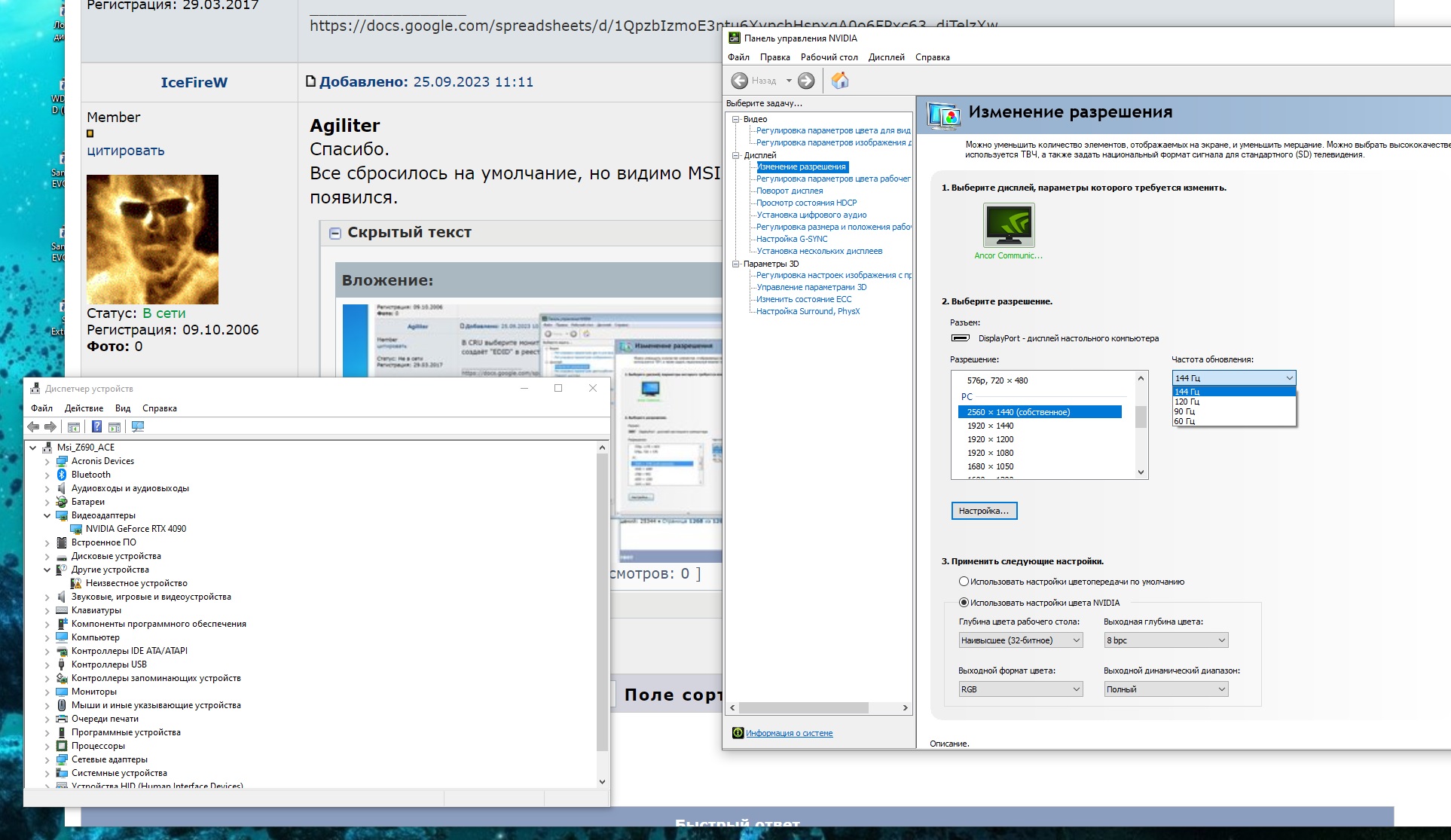

Не могу понять, MSI N680GTX Lightning для монитора ASUS MG279Q может работать через DP с герцовкой 144 или нет.
В драйвере только 60, 90, 120 или я накосячил с Custom Resolution Utility (CRU) 1.5.2 , что теперь не понятно, как вернуть 144 гц.
При подключение ASUS MG279Q к 4090 все четыре частоты в драйвере видны.
Регистрация: 29.03.2017
В CRU выберите монитор и удалите. Это сбросит всё на умолчание. Он не лезет в сам монитор, просто создаёт "EDID" в реестре Windows.
Регистрация: 09.10.2006
Agiliter
Спасибо.
Все сбросилось на умолчание, но видимо MSI N680GTX Lightning не может 144гц в 2К, тк режим 144гц в драйвере не появился.

По спекам должен держать. Я бы удалил CRU и всё почистил.

Это "не" программная проблема. Скорее всего согласование видеокарты с монитором.
Возможно 144Гц прописанный в монитор превышает спецификацию DP 1.3. Видеокарта точно может в DP 1.4?
DP v1.2 4к75Гц, v1.3 120Гц. 1.4 144Гц со сжатием.
По факту нужно просто укладываться в пропускную способность соединения, правда кроме DP1.2 и так почти на пределе спецификации.
ASUS MG279Q -DP-1.2
MSI N680GTX Lightning DP - 1.2
:oops: Нет.
Я сейчас подключу по ХДМА и посмотрю.
У HDMI тоже есть ограничения.
Добавлено спустя 48 секунд:
https://en.wikipedia.org/wiki/HDMI#Refr ... dard_video
ХДМА - 60 гц, значит был не на нем. :-)
Добавлено спустя 29 минут 48 секунд:
Agiliter
Спасибо за помощь.
Все прояснилось. 680 никогда до этого момента не соединялась с эти монитором.

Произошла странная ситуация с MSI N680GTX Lightning подключена по DP
Вчера днем отключил на мониторе ASUS MG279Q амд фрисинк.
Сегодня включил и POST bios стал выдавать много двойных сигналов (видеосистема) или два и один.
Изображение на мониторе красное, в сам биос не войти, но ОС загружается и комп работает.
Вчера комп был включен утром и до поздней ночи не выключался и не перезагружался.
Целый час прыгал вокруг него, вытаскивал батарейку из матер. платы без результата.
Поменял разъем подключения на ХДМА - все ок. Немного отлегло, тк думал за картой пришла маленькая, черная с косой.
И тут меня осенило, что может это происходит из-за того, что я отключил амд фрисинк. Посмотрел в меню монитора, там есть поток DP 1.1 и 1.2 вкл, включил поток на 1.1 - все прошло успешно, в биос попал, сигнал с видеокарты один.
При включение DP 1.1 герцовка монитора в нв драйвере всего 60 и 90. При DP 1.2 60,90,120
В меню монитора вкл амд фрисинк - все прошло успешно.
В драйвере НВ 60,90,120 гц.
Вот такая утренняя история.

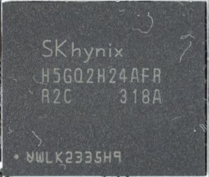

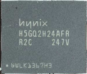

Имеется карта Palit GTX 770 JetStream 4 Гбайта с битой памятью.
На ней стоят 8 банок памяти спереди и 8 сзади но с разным чуть названием, наверное партии разные.
В продаже таких не нашёл... Какие можно заменители памяти поставить и по сколько мегабайт банка? 256?
Нашёл такую Микросхема H5GQ2H24AFR-T2C GDDR5 256Mb Bulk , подойдёт она?
18_1.jpg [ 18.14 КБ | Просмотров: 8440 ]
17_1.jpg [ 16.7 КБ | Просмотров: 8440 ]
Регистрация: 30.04.2013
на твоих чипах r2c другая частота-тайминги,по даташиту смотри возможно подойдет
