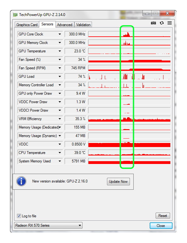

Снимок артефактов я не успел сделать, они быстро исчезли. НО единственное что получилось - это постоянно запущенный GPU-Z. На скриншоте я выделил момент когда выстрелили артефакты. По всем позициям виден скачок..но так как я не силён в этих графиках, то может кто-то подскажет..в чем действительно проблема, в видеокарте или блоке питания.

Благодарю за ответ. Неужели 2D режим может вызывать такие скачки по всем позициям в GPU-Z? До этого стоял старенький Radeon 6770. Никаких вообще проблем нигде не было..

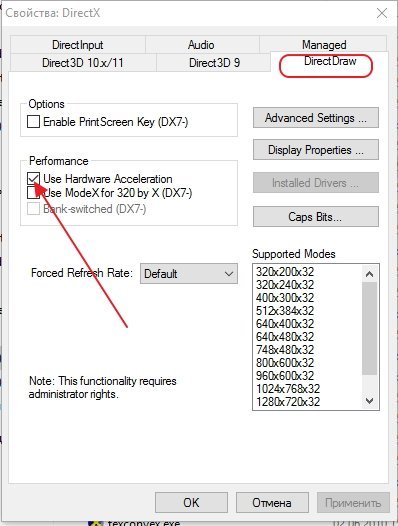

Можно использовать DirectX Control Panel из состава утилиты DirectX SDK. Скачиваем утилиту с сайта Microsoft: https://www.microsoft.com/en-gb/downloa ... px?id=6812. Выбираем вкладку DirectDraw. Ставим галочку напротив Use Hardware Acceleration. Аппаратное ускорение видеографики включено. Соответственно, убрав галочку, отключаем аппаратное ускорение.
