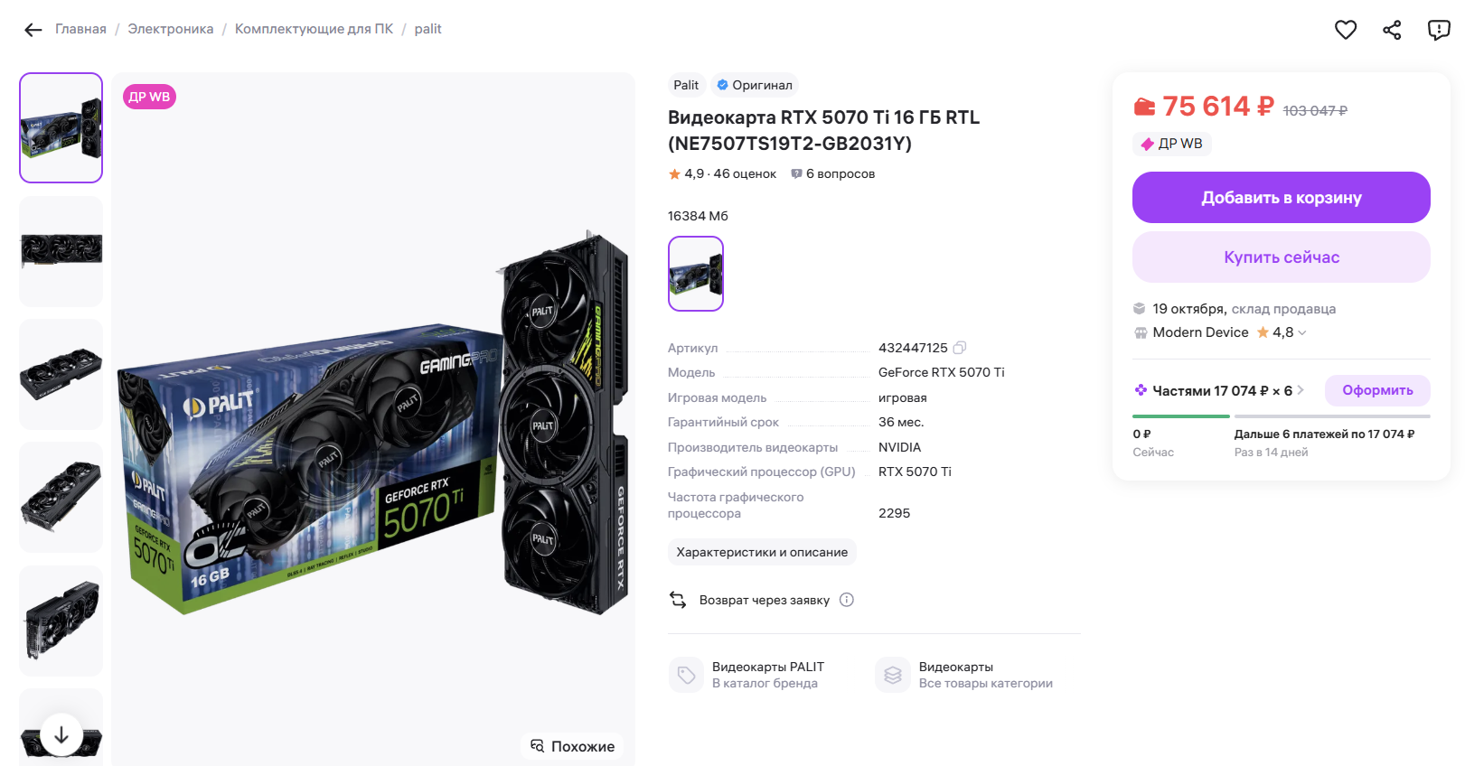

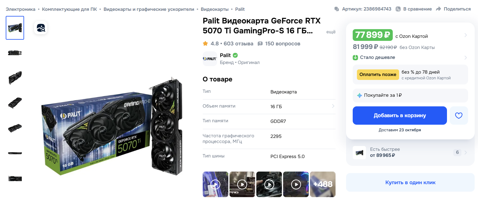

Регистрация: 09.09.2012
Diesel_007 писал(а):
ссыль мёртвая уже, что хоть там было?
Живая
Снимок экрана 2025-10-15 102125.png [ 472.96 КБ | Просмотров: 737 ]
для тех кто в танке - что имеется ввиду?
Потребление детское, самое дешёвое исполнение справится с охлаждением 5070ти, если разгонять не намерен конечно
Alexey A писал(а):
зачем сУвать ссылку на маркетпейс.если в днс оно стоит столько же?Торгуешь там?
Дороже так то
Вот цена на вб
Снимок экрана 2025-10-15 102313.png [ 519.16 КБ | Просмотров: 737 ]
