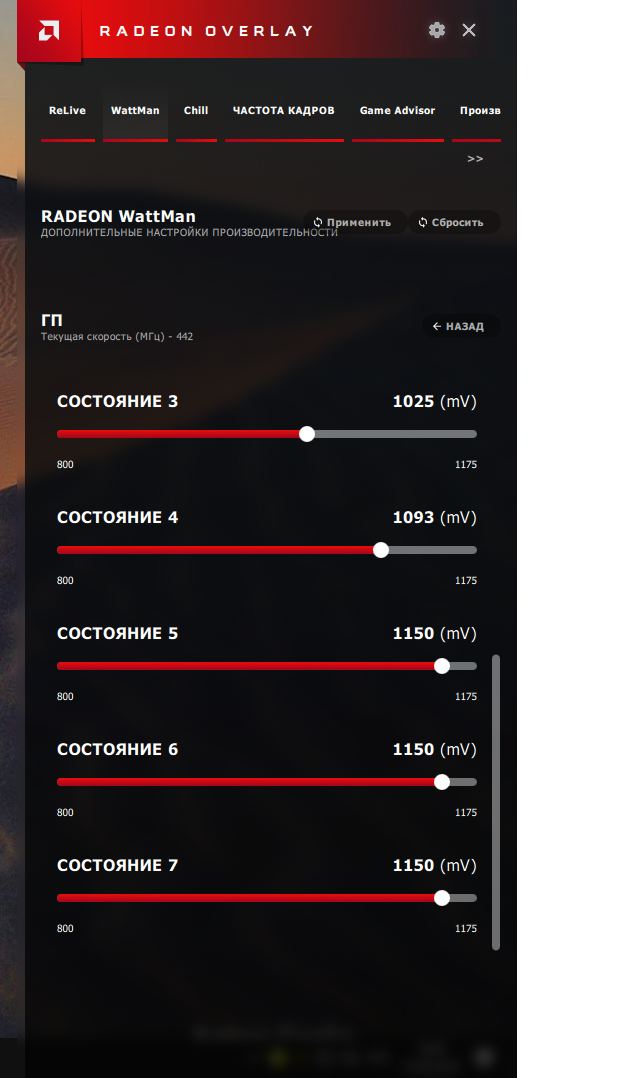

Здравствуйте!, купил б.у. видеокарту Sapphire Radeon RX 480 OC Nitro 4 Гб, в играх может прогреться довольна быстро до 76+, хочу уточнить это норма или нет?
Стоит разбирать менять термопасту или попробовать сделать даунвольт?
До этого была Gigabyte GV-R7870C-2GD после замены термопасты с даунвольтом максимум 61 градус в фурмарке 10 минут, на этой же фурмарк страшно запускать.

До 80 градусов у радеонов нормальная температура. Но лучше попробуй даунвольт.

Ну, я разобрал СО и поменял термопасту на CoolerMaster MasterGel Maker и температуры упали неплохо так (только на VRM поднялись почему-то, либо же разница просто увеличилась), сейчас 57-63 градуса в среднем вижу, в зависимости от игры и температуры воздуха в комнате. Это я к тому, что для себя я в дальнейшем даунвольте\даунклоке смысла не вижу.
На Б/У лучше конечно пасту заменить на хорошую, ну и даунвольт будет не лишним...
