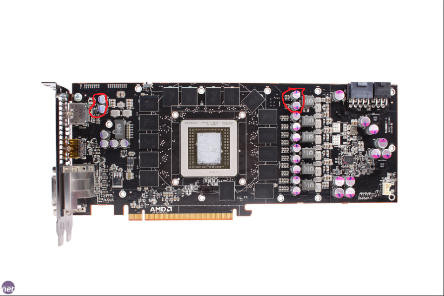

у меня 290 XFX референс был такой же с глюкавой памятью ,но за то он разблокировался в 290х
меняй конденсаторы ,два в общем ряду с краю (ближе к крышке корпуса когда видюха в компе стоит ) это для памяти
и два отдельной фазой у разъёмов подключения монитора
так вот я на своей 290 не успел поменять кондёры (проверить хотел ,ведь частенько ЧЭ в определённый момент выскакивает то есть скорее какой то порог температурный проходит ) ,убил её при установке СВО а вот на 480 GTX поменял на всех фазах питания конденсаторы на новые и увеличенной емкости ,это дало приличный + в стабильности на частотах 850Мгц с питанием 1.050 до 97*С выше чуть вылазят артефакты
я и на R9 390 поменять хочу конденсаторы на увеличенной емкостью ,для стабильности при разгоне (иногда проскакивают красные квадраты во весь экран на частотах 1100)
только вот подходящих пока нет 16в 470 мкф ,2.5 в 1000мкф

Prof на карте не отметишь какие кондёры надо перепаивать на память? а то у меня тоже потолок 1375 хотя раньше 1600 брала карта
смотри ,емкость желательно увеличить
