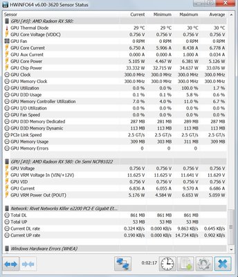

Хм, на моем Sapphire RX588 Nitro температуру VRM в HWInfo не показывает...
HWinfo.jpg [ 332.41 КБ | Просмотров: 1247 ]

garik2013
В hwinfo: Сенсоры - настройки - OSD(RTSS) - выбираем нужный пункт и ставим галочку Show value in OSD. Там же можно и настроить.
