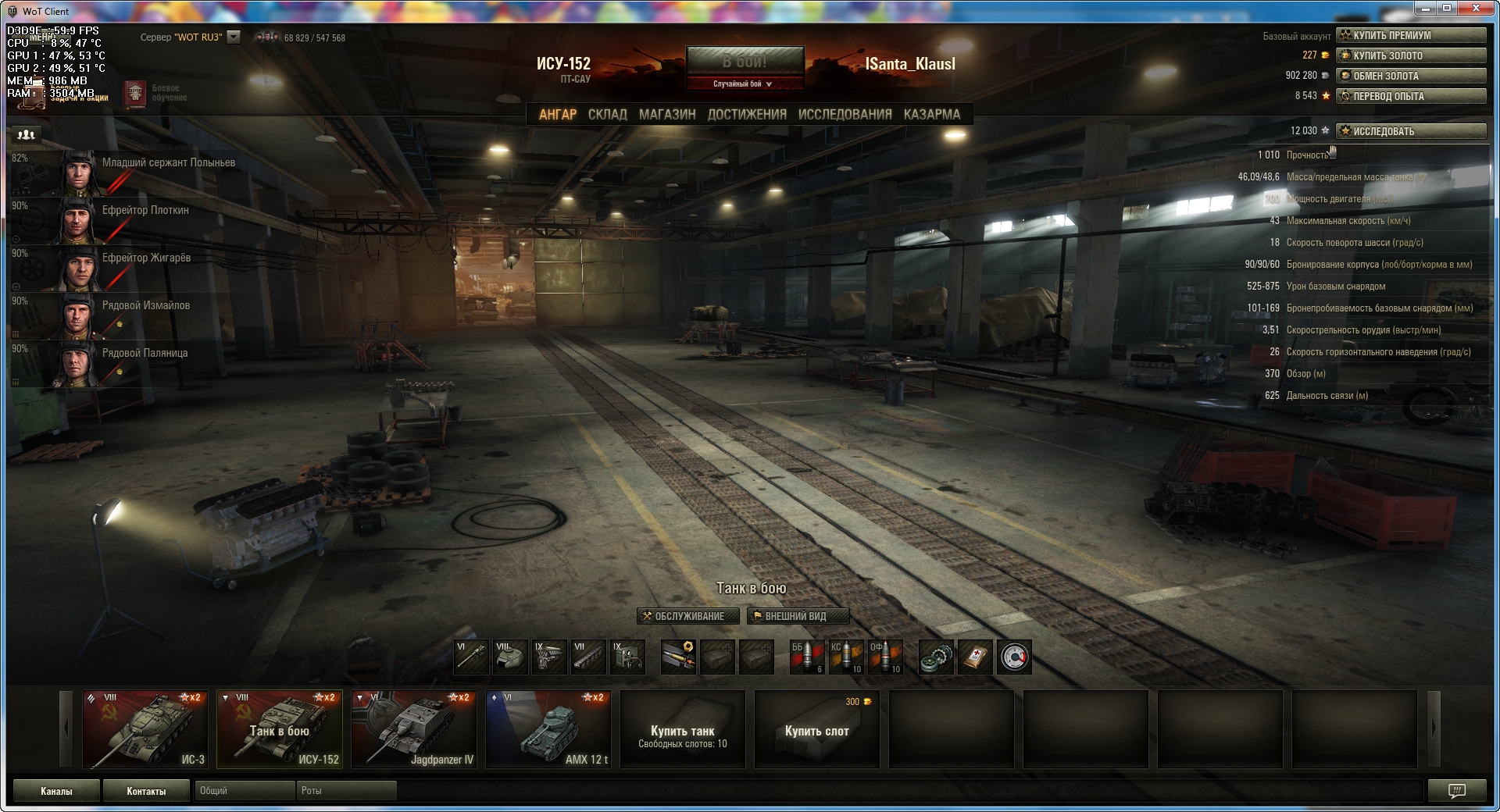

Mad Max У меня SLI пашет.
2014-05-03_223424.jpg [ 1.37 МБ | Просмотров: 1612 ]

Tipi-_tip
У меня на 690й сразу после выхода обновления не пахал. Сейчас не знаю как, т.к. в эту игру вообще не играю :-) В любом случае нужно смотреть через инспектор, что там стоит в профилях игр.
