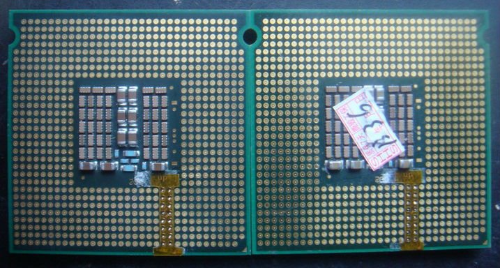

OLEGtagan писал(а):
квард какой нибуть бу возмите и будет норм......
Это жесткий оффтоп тут.
За квады под 775 стоят просят просто невменяемых денег. Проще все продать и перебраться на платформу посвежее.
Но если руки ровные, можно попробовать купить ксеон под сокет 771 и с минимальными переделками (купить спец. переходник за 3 бакса http://www.aliexpress.com/item/LGA771-t ... 12744.html, и срезать ключи в сокете). Берешь ксеон X5450 ~ X5470, это аналог настольных Q9650~QX9770, немного переделки, разгон и у тебя довольно бодрая система. Раньше их продавали в 2-4 раза дешевле аналогов под сокет 775.
Подробнее про ксеоны тут: http://forum.overclockers.ua/viewtopic.php?f=2&t=93189
