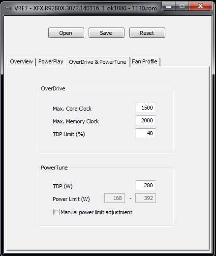

Регистрация: 23.09.2013
Господа, подскажите, пожалуйста, отчего при увеличении TDP разгон становится нестабильным?
Выставил TDP 280 Вт, OCCT проходит стабильно. В некоторых играх очень редко бывают вылеты, собственно почему и решил поднять TDP.
ok.jpg [ 43.09 КБ | Просмотров: 1630 ]

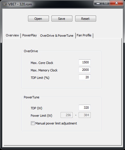

Выставил TDP 320 Вт, после 10 сек. прогона OCCT вырубается экран, вентили на видяхе начинают работать на максимуме, система не реагирует, только reset.

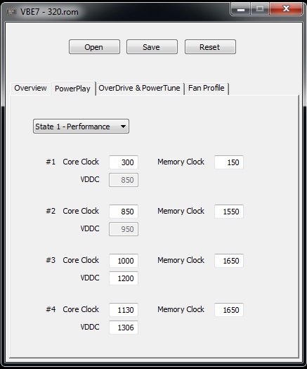

Частоты и напряжения не меняю, биос тот же, редактирую только одно значение TDP.
clock.jpg [ 44.28 КБ | Просмотров: 1630 ]
По идее чем больше воли даешь карте, тем она должна быть стабильнее, или я неправильно понимаю? Пару страниц назад человек рекомендовал ставить 400. И вообще как правильно рассчитать этот TDP? :bandhead:
P.S. Карта XFX с родными частотами 1000/1500.

pumba, 1.306 по ядру - это жестко)
оккт в среднем 170-180w потребляет на 280(не х), мониторил aida+rcct. зачем вам эти 400w?
piuma Повышение TDP вроде как должно позитивно отразиться на стабильности, а у меня наоборот получается, не могу этого понять :?: Может карта в защиту уходит от передоза потребляемой энергии - единственный вариант на уме.
Регистрация: 13.06.2007
Откуда: от туда
pumba это еще повышает ее нагрев, да и 1,306 на ядро это очень много, мне кажется карта тупо жарится и по этому получаешь висяк. вроде как на воздухе мак 1,250в, выше крайне не рекомендуют.
