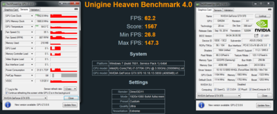

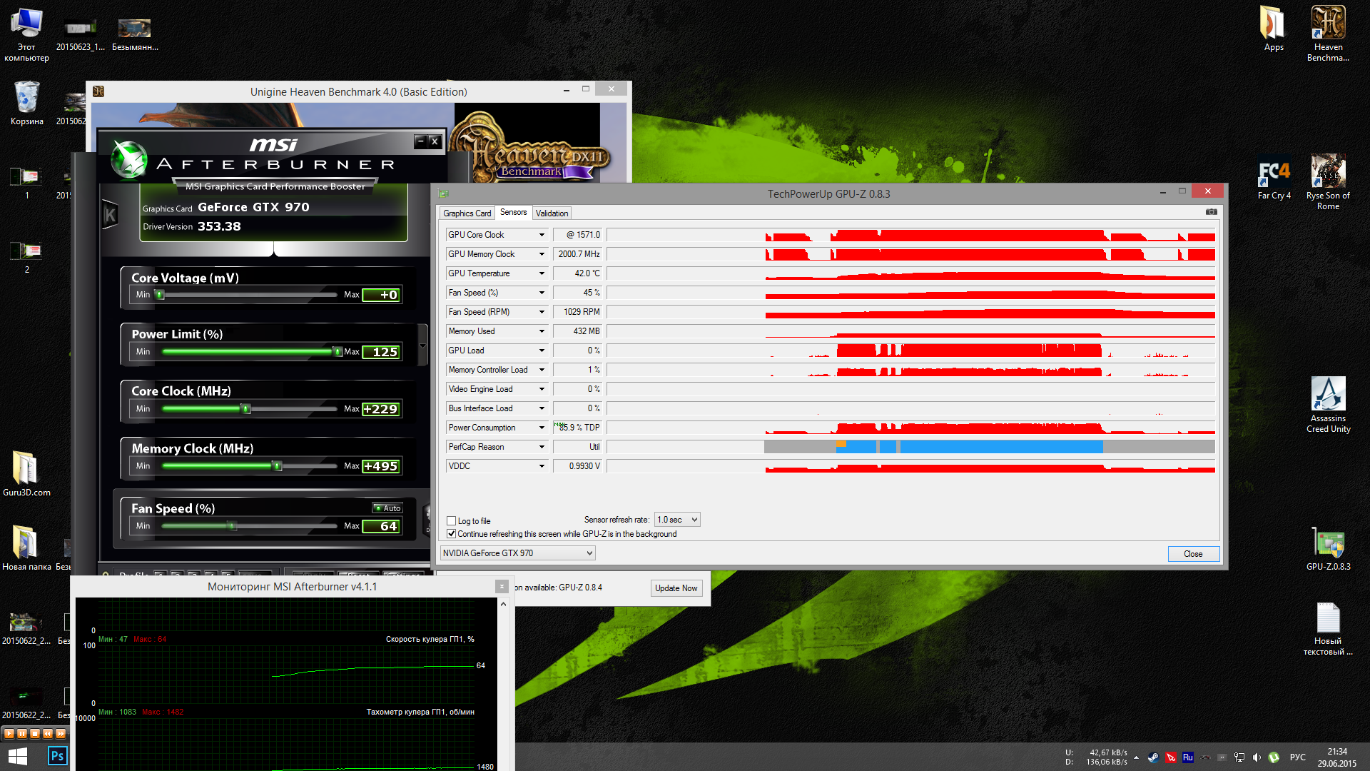

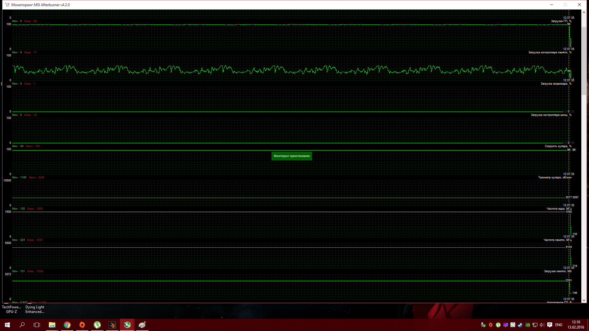

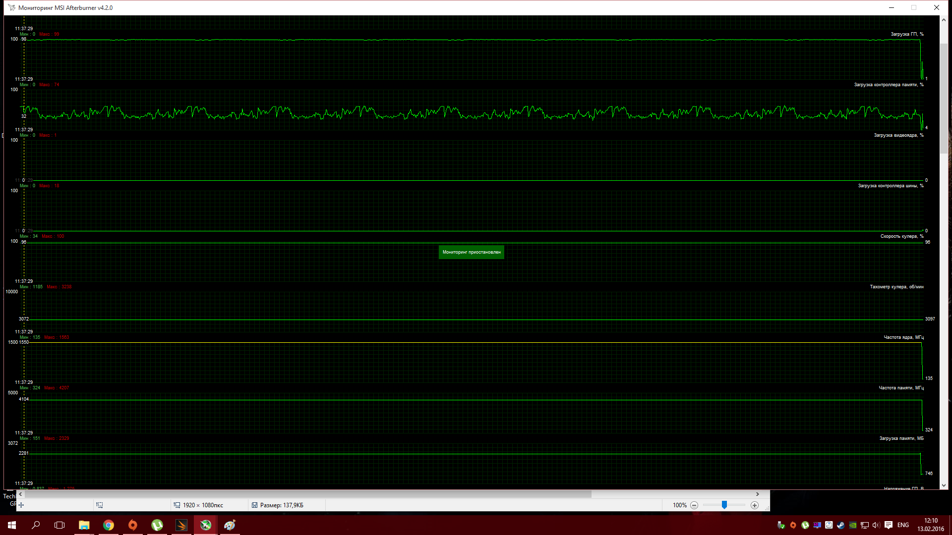

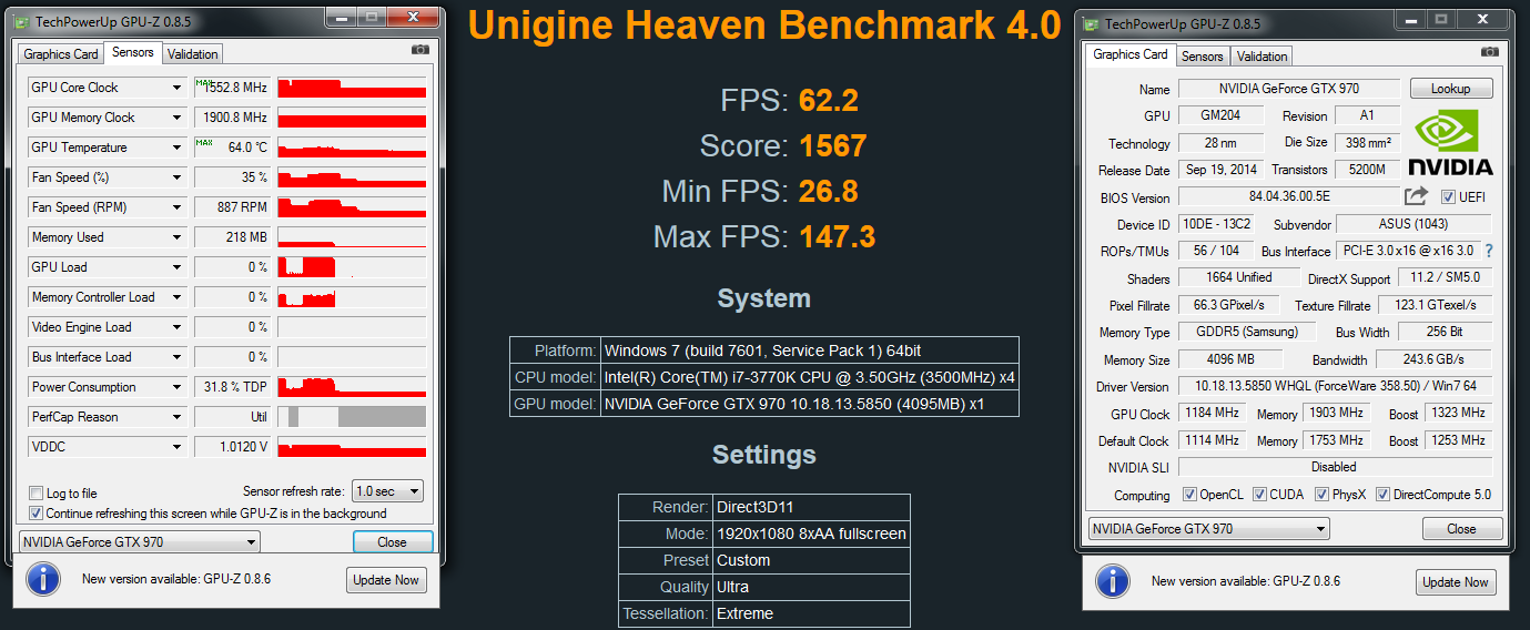

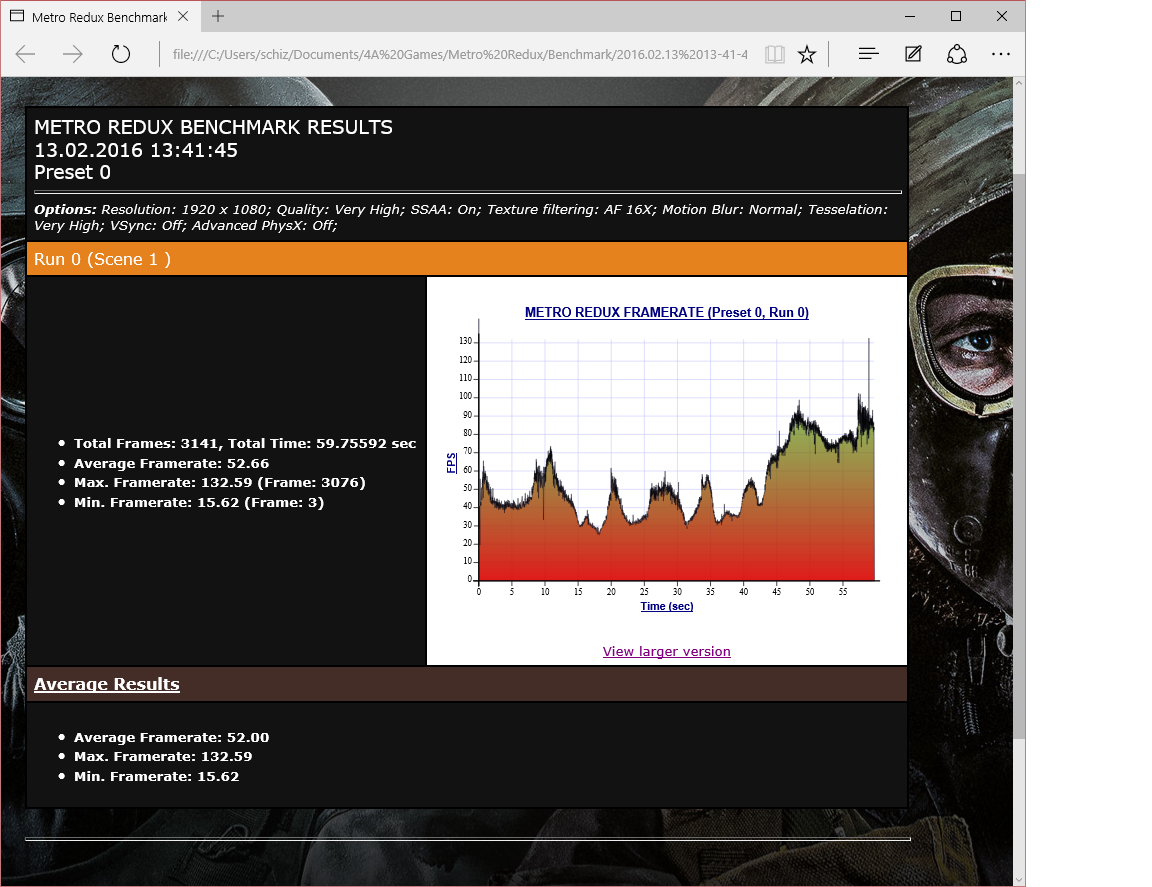

Vovic писал(а):
Можно скрин Хевен с мониторингом?
1 прогон бенча хватит?
Asus P8Z77-V, Intel I7 3770K 4400Mhz , 16GB Kingston 2400MT, GTX 1080
Gigabyte Z790 UD, Intel Core I7 13700K, 32GB 7200MT + Tuned Timings, RTX 4070Ti
Регистрация: 11.05.2011
ДимON писал(а):
хватит
Регистрация: 25.08.2009
Откуда: Оттуда
Фото: 53

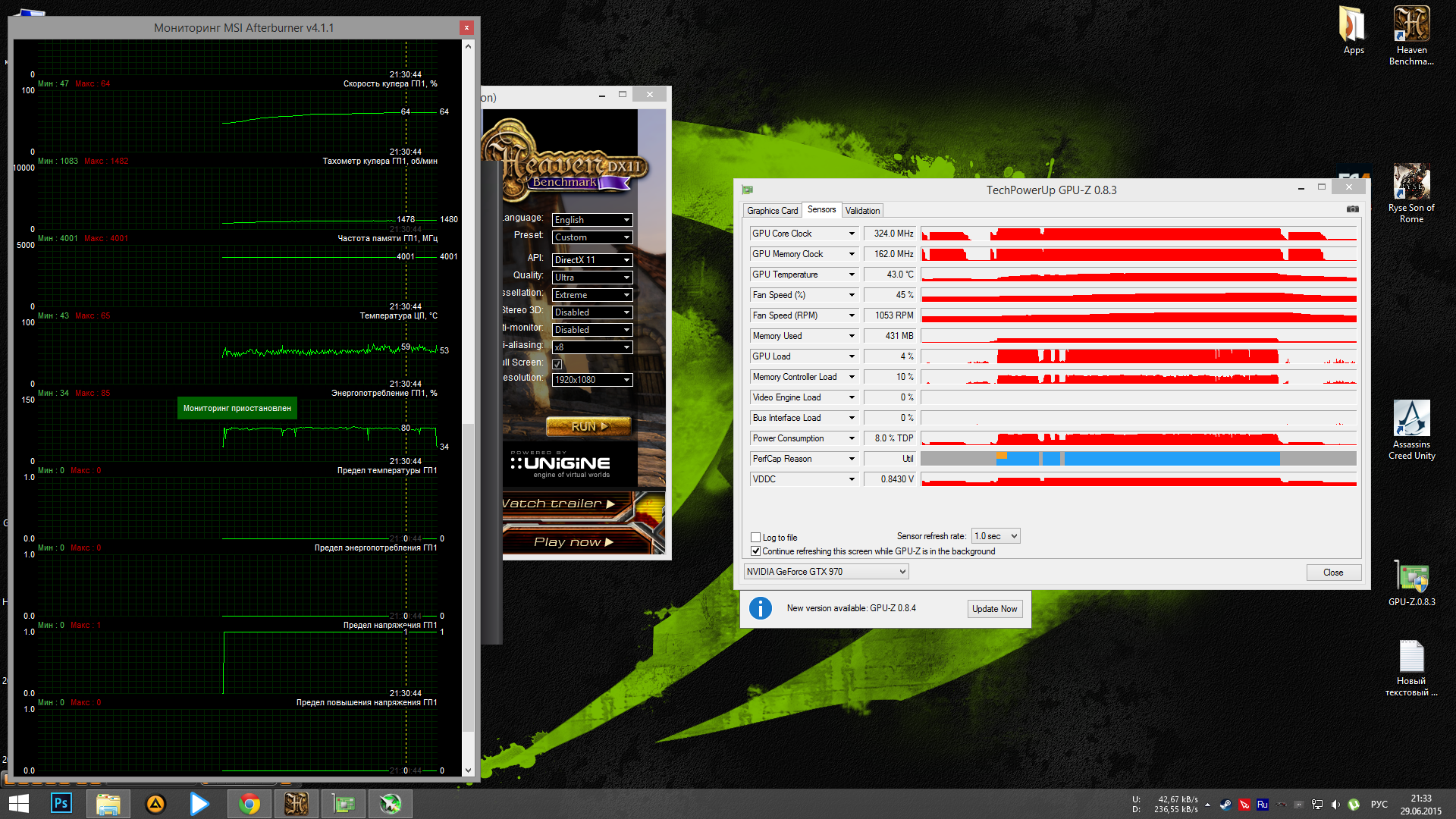

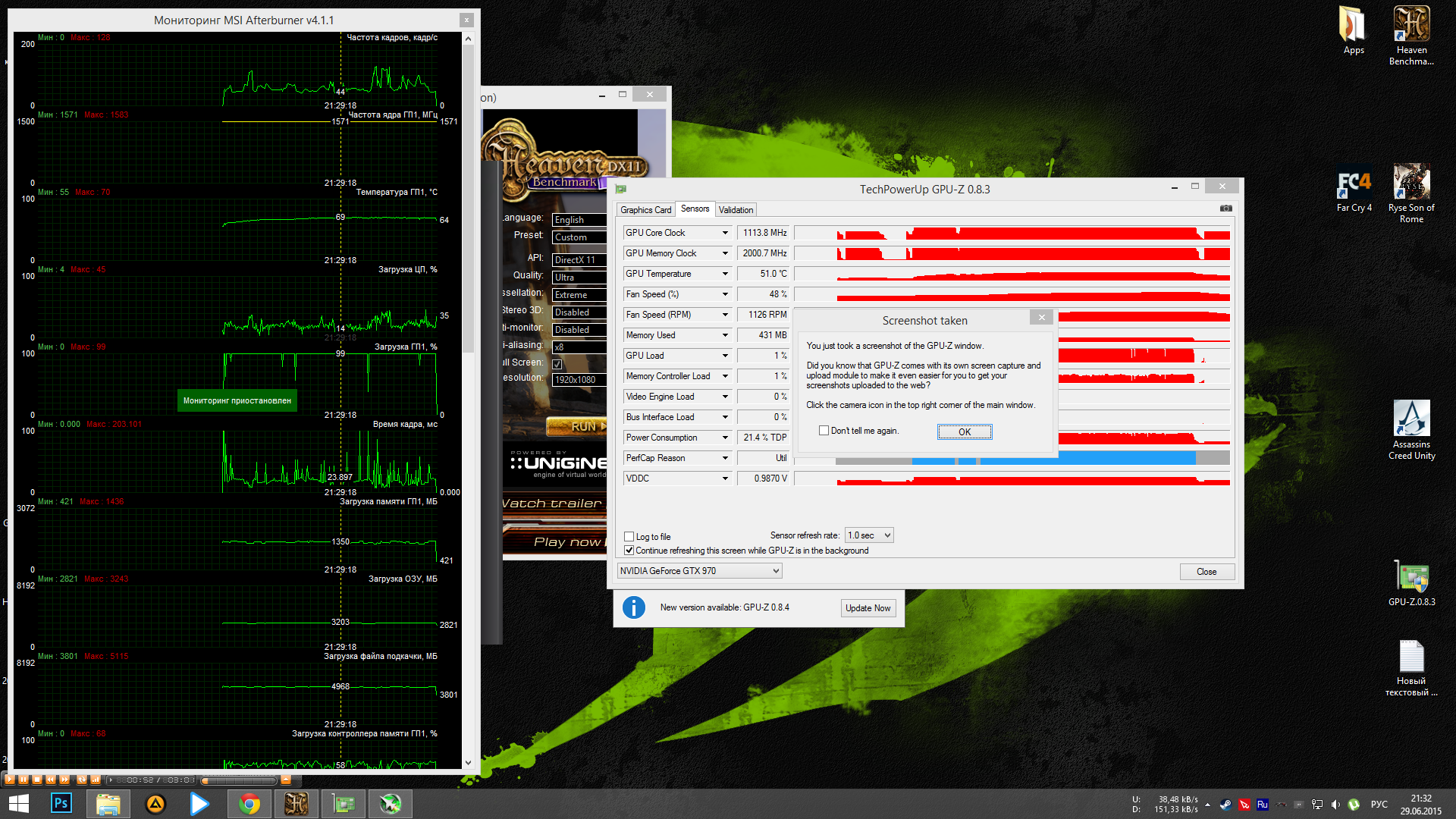

Vovic писал(а):
хватит

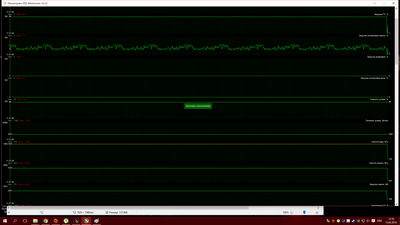

Как-то так.
3.png [ 1.47 МБ | Просмотров: 1028 ]
2.png [ 1.44 МБ | Просмотров: 1028 ]
1.png [ 1.43 МБ | Просмотров: 1028 ]

ДимON писал(а):
Как-то так.
А результат пройденного теста где? Сколько там фпс?

Baлера писал(а):
GPU-Z
вообще не как на вылеты не влияет, мси аб то понятно, там оверлей в рива тюнер
п.с. разгон 1405/7500 при 1,162 зашиты в биос, вылетов нет, прошел ведьмака 3, гпу-з постоянно работает
Надо было сразу с рез-ом просить, вышло около 63.7 FPS, но я музыку слушал и торрент работал, ибо они на работу видяхи не влияют.
Хочу отдельно отметить, что разгон со сток частот до 1500мгц в хевене очень сильно виден, а от 1500мгц добавляется совсем по чуть-чуть, а вот в играх, все по другому, FPS растет прямопропорционально вплоть до 1630мгц пока видеодрайвер не перестает отвечать и игра не зависает, прибавка FPS видна во всем диапазоне.
Ты как первый день на свет народился да? Типа ничего не знаю и т.д. Ты форум читаешь уже не первый день и видишь как тут результаты выкладывают.

ДимON писал(а):
gpu 1571 | mem 8000 - mV 1.200 все стабильно
ДимON писал(а):
вышло около 63.7 FPS вроде или 63.2
че то желтым херообразным овощем попахивает... :crazy:
Всё о GeForce GTX 970 / 980 (GM204 Maxwell 28nm) #13003426
Всё о GeForce GTX 970 / 980 (GM204 Maxwell 28nm) #13006069
Результат от 1.5ггц всегда в районе 64-65FPS смысл его каждый раз постить. Vovic попросил мониторинг, т.к был уверен что-то тут не то)))
Ибо результаты от разгона есть в играх, а тестить в бенчах, ради 1 FPS бред....
Ты покажи скрин сколько у тебя на 1600, херообразный.
1600 у меня нету.. Но, судя по всему, на 1513 мгц у меня поболее, чем у тебя на 1600 мгц, последователь Никиты Сергеича ты наш.. :crazy:
ох уж мне эти любители кукурузы.. :facepalm:
1549/7800, нашел в теме свой скрин.
Всё о GeForce GTX 970 / 980 (GM204 Maxwell 28nm) #12942440
зы: на 1571/8000 у него должно быть около 66-66.5 фпс, но не как 63,2..
Хевен к разгону памяти довольно чувствителен, к слову.

SK.art писал(а):
1549/7800
Прирост +0.9% от разгона в 2.3%.
если бы еще память погнал пропорционально, то и прирост был бы соответствующий. Хевен, повторюсь, довольно неплохо прибавляет от разгона памяти. Было бы 8000, а не 7800, плюс ~1 фпс был бы наверняка..
Ну вот у меня на 7600 и ниже поэтому. Да я даже на 7500 играю, т.к. в DL иногда на 7600 артефакты.
а сколько у тебя в хевене, напомни?)

по моим наблюдениям 400мгц по памяти = + 1 фпс
