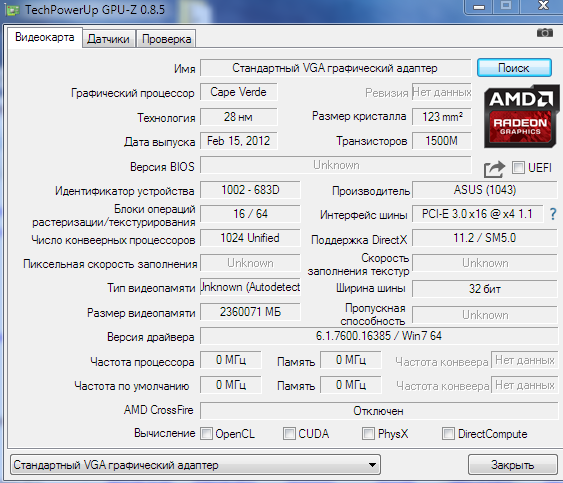

Сложный вопрос зачем. Вкратце я до того еще давно её прошивал, назрел момент что в танках фпс до 10 падать стал пыль все почистил дрова и прочее менял безрезультатно (негреется но и не работает норм). В ГПУ-З нашол что она работает на х4 за место х 16(подумалось что тут проблема закралась) после проработки вариантов с энергосберижением и настройками биоса материнки, не нашёл ни чего лучше как прошить другой биос в надежде что раньше допустил ошибку (кстати тогда тоже убил видюху но через дос все-таки со 2 карты реанимировал).
Как понять что она мертва? Ну для начала не стартует питание на месте вентиль крутиться.
Биосы в наличии и тот, что советовали на Элпиду и тот, что был работоспособный до последней прошивки.
Гружусь с встроенного в I7 HD3000. Думаю попробовать вариант тут советовали ножки флешки биоса закоротить 1-8 Vcc-CE#. Но пока хотелось бы попытать мение жесткие способы а то мало ли.

Как ,просто нет признаков жизни вообще,а так если вентиль шустрит,в системе хоть как неизвестное устройство определяется,то есть надежда.Другую карту не пробовали втыкать заведомо 100% рабочую прежде чем со своей мазохизмом заниматься,может дело не в карте было.

Ясно.Теперь она в системе хоть определяется,хотя бы как неизвестное устройство?Если определяется значит полуживая и её можно реанимировать.Если нет,то беда.

Все таки беда. в общем видюха худо бедно откликается даже драйвер какой то винда базовый на нее кинула.
Но методом показанным на видео не получается воспользоваться. параметр -AI указывает на "Адаптер не обнаружен" то есть из 2 адаптеров HD3000(проц) и HD7770(асус) ни один не является ATI а значит и прошить не получается. ХЗ как бы ее прошить)

Если она в винде определяется и даже винда ставит драйвер ,то её можно оживить,пробуйте разные варианты,параметр - f принудительная прошивка,с указанием адаптера ( неизвестного устройства,там же должен быть идентификатор устройства, его и указывайте,даже если программа будет ругаться,на отсутствие карт от АТИ,главное в микруху залить биос оригинальный ,который у вас остался,попробуйте через дос,командным способом), другие варианты,может кто шарит в этом деле лучше сможет подсказать.
Внизу ссыль на видео как можно сделать загрузочный диск\флешку с Atiflash под дос,обойти оболочку винды, прошить с ключами - без проверки - принудительно,на английском,но надеюсь поймёте принцип.
