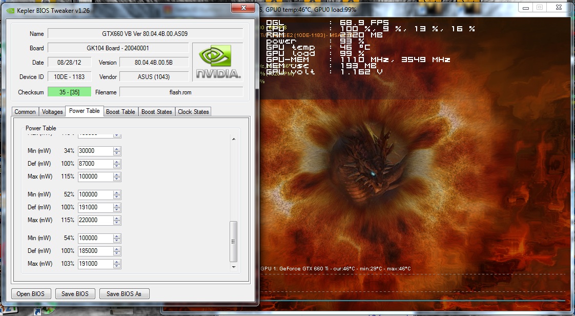

переделал
thunder_blade писал(а):
Последнюю и предпоследнюю колонку модить
скачал 1.26, переделал лимиты, поставил до 250W - эффекта ноль, как было ограничение 180W так и осталось, тока зря потратил время.

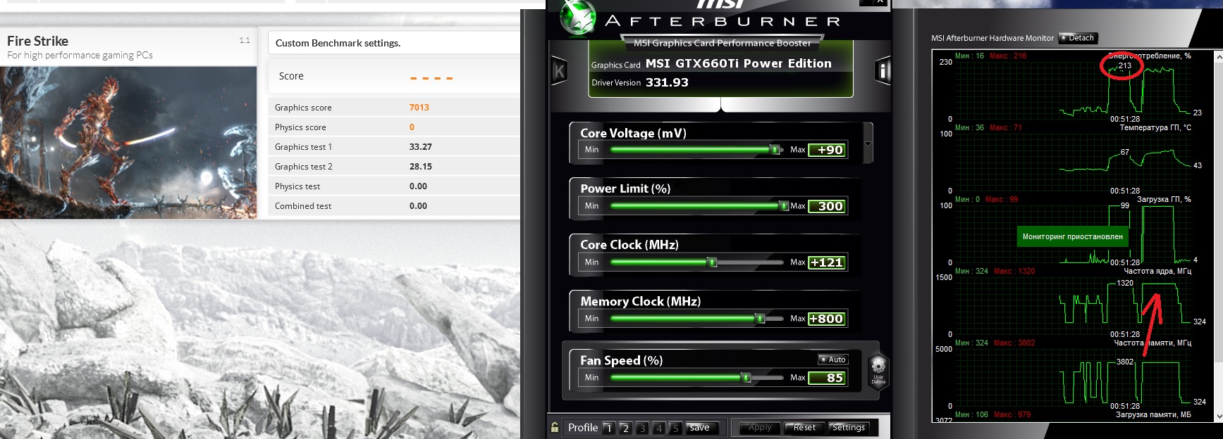

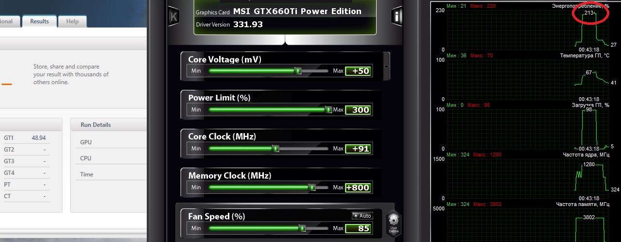

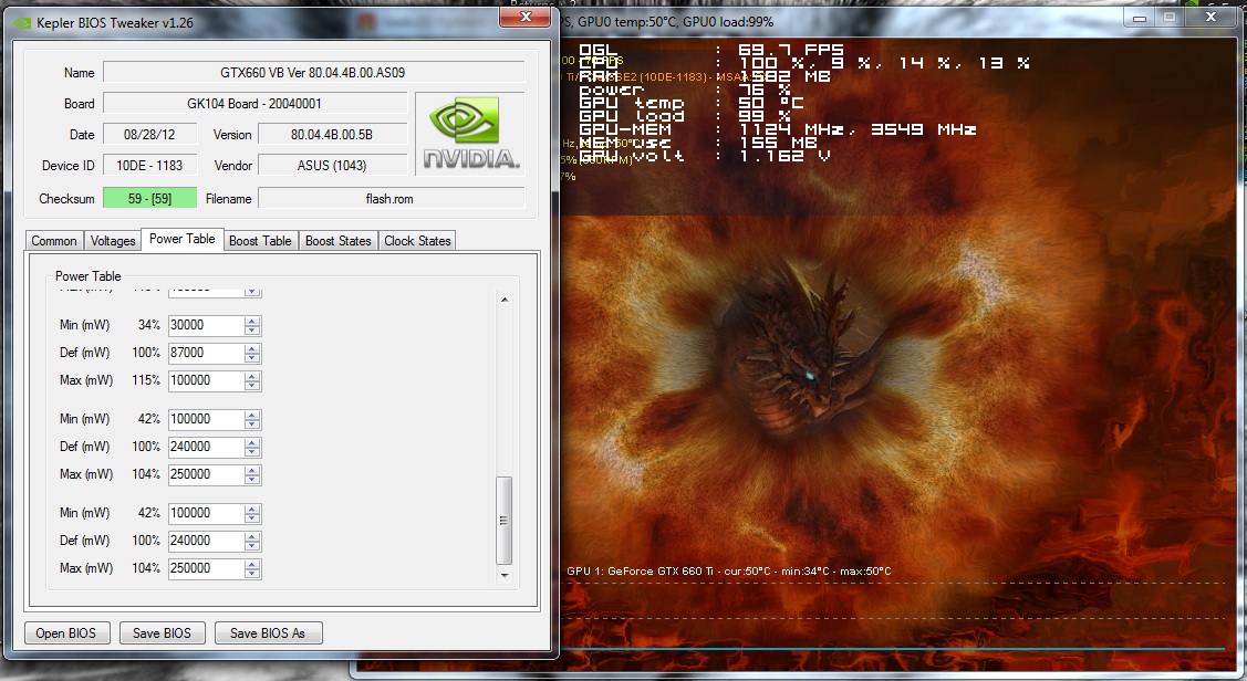

JAWA-163rus
В каких колонках правили?
В общем вместо тысячи слов:
Вот как у меня работает :dance:

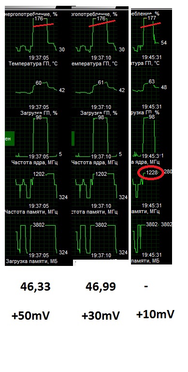

очень легко проверить работает ли или нет, у меня ничего не работает, правил в тех которые у тебя на скринах, последний и предпоследний.
проверка заключается в следующем:
ставим Def (mW) 100 000 и Max (mW) 200 000 прошиваем заходим в MSI AB и ставим ползунок повера на 200%, чтобы как бы в теории у нас были все 200W которые мы прошили в максималке, что я и сделал.
и потом проверил:
зашел в 3dmark11 в первый тест, поставил частоту 1280MHz, 7600MHz по памяти и стабилизатор напряжения или как там его... Core voltage (mV) +50 mV в MSI AB.
замониторил...
получил 176W в пике и максимальная частота 1202MHz
тоесть при прошитых в биосе 200W мы вдруг уперлись в 176W, ладно... а ведь напряжение стоковое 1.175v да и еще Core voltage (mV) +50mV всего и мы уже упираемся в лимит...!!! о каком повышении напряжения может идти речь если мы даже на стоковом не может уложиться в тепловой пакет??
бог с ним, ограничили значит ограничили... выжимаем максимум из этого.. что делаем? понижаем Core voltage (mV) до +30mV, частота GPU, которую мы указали ползунком та же - 1280MHz но мы до сих пор топчемся на месте 1202MHz, точнее не просто 1202 а местами падение до 1189MHz...!!
Понизил Core voltage (mV) до +30mV, запускаем, смотрим результат:
та же частота 1202MHz но уже без просадок до 1189MHz. результат в кадрах: 46.33 на +50mV и 46.99 на +30mV
едем дальше - снижаем ползунок Core voltage (mV) еще до +10mV, глядим:
частота наконец-то выросла до 1228MHz и в последний момент, когда нагрузка в каком то промежутке теста упала еще ниже частота поднялась до 1241MHz и + 10mV оказалось недостаточно и тест вывалился. потребление в пике было 177W, напомню я же прошивал 200W
вот скриншоты замеров.
вывод: лимит в 175-180(W) я не смог снять.

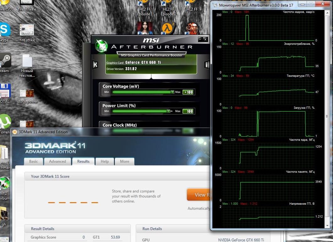

JAWA-163rus
Вот , у нас по разному на картах пашет мониторинг у вас показывает реальное потребление у меня лиш в процентах от 100%
Ну разве с таким напряжением и частотой можно быт в пределах 180ватт :scare:

thunder_blade
у тебя 53fps против моих 46fps в первом.
у меня потребление показывает тоже в процентах, просто я за 100% взял 100W, поетому показывает 175% потребления
возьми за Def 100W а за Max 250W, потом ползунок в MSI AB поставь на 250% и посмотри загрузку в процентах.
значит у ASUS по другому с лимитами, или у них с завода просто больше дают превысить, или програмно можно менять, но почему тогда она больше 1300 у тебя не гонится с открытыми лимитами? или карта неудачная?
моя 1254 берет при +20 mV или 30 mV это 1.150-1.175(v)

Думаю какие-то траблы с самой картой , на ползунки в афтербрнере реакции вообще ноль :crazy: , так что о них можно забыть проверенно.
