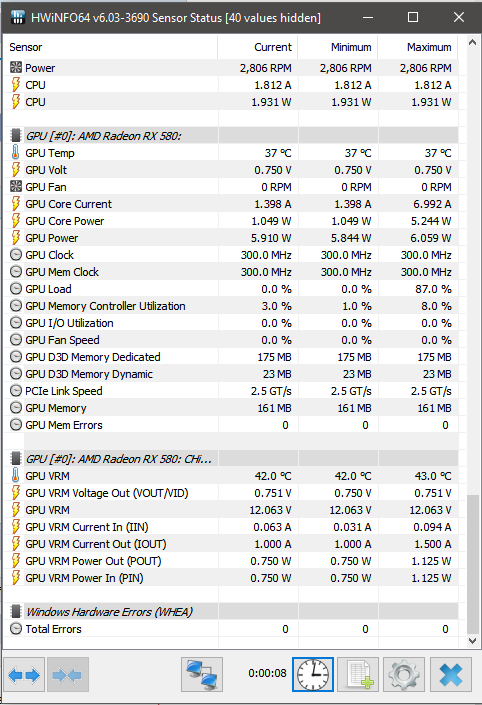

Здравствуйте. Приобрёл видеокарту SAPPHIRE NITRO+ RADEON RX 580 8G GDDR5 , но при использовании столкнулся с проблеммой, при достаточной нагрузке в играх и ли тестах(FurMark ,Valley Benchmark 1.0 и дт) , видеокарта отключается,т.е. на мониторе пишет "нет сигнала VGA". Драйвера менял,систему переустанавливал. Подскажите пожалуйста,какие ещё варианты проверить?
Карта новая,но по гарантии не берут, типа у них всё работает и тесты проходит.

EvgenTumen писал(а):
"нет сигнала VGA"
У монитора только это подключение? Скорей всего проблема в этом.

Регистрация: 15.03.2019
У монитора только VGA. Подключаю через это переходник,https://www.regard.ru/catalog/tovar214848.htm. По нему 1060 6G работала без проблем.
Регистрация: 01.03.2012
EvgenTumen попробовать переходник dvi-vga...но может дело в бп?

EvgenTumen карта скорее всего косячная если даже в бенчмарках отключается, по гарантии надо давить.
Попробуй проверь её на другом компе (Допустим у друга).
Может у тебя проблемы с ПБ, либо с материнкой.
Проверь, есть ли просадки основных напряжений под нагрузкой.
Живу в др городе, отправлял в магаз по гарантии,там проверили,карта исправная, но эта отправка туда-сюда стоит почти 1,7к рублей денег, и всё за мой счёт. По гарантии не берут,карта не работает, вот и ищу причину. Пробовал в др компе, то же самое. Экспертиза карты у нас стоит от 3,5к. Вот и думаю.
Проверь, есть ли просадки основных напряжений под нагрузкой.[/quote]
Как и где проверить?
Скачай и установи эту прогу - https://www.fosshub.com/HWiNFO.html
Интересуют эти значения (смотри скриншот ниже):
