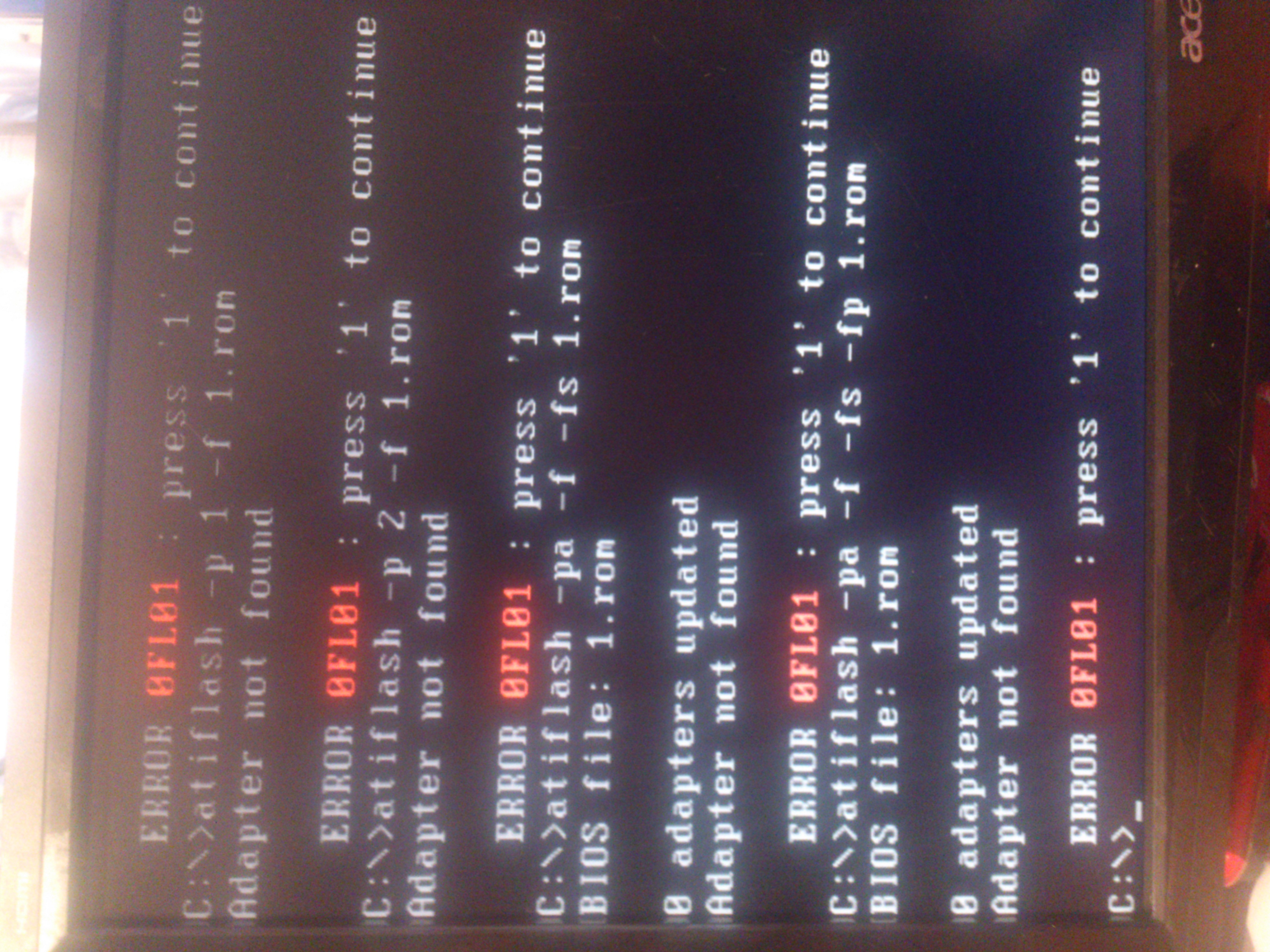

DSC_0273[2].jpg [ 1.96 МБ | Просмотров: 2236 ]
Цитата:
Если она в винде определяется и даже винда ставит драйвер ,то её можно оживить,пробуйте разные варианты,параметр - f принудительная прошивка,с указанием адаптера ( неизвестного устройства,там же должен быть идентификатор устройства, его и указывайте,даже если программа будет ругаться,на отсутствие карт от АТИ,главное в микруху залить биос оригинальный ,который у вас остался,попробуйте через дос,командным способом), другие варианты,может кто шарит в этом деле лучше сможет подсказать.
Внизу ссыль на видео как можно сделать загрузочный диск\флешку с Atiflash под дос,обойти оболочку винды, прошить с ключами - без проверки - принудительно,на английском,но надеюсь поймёте принцип.
Пытался из под доса сразу как убил. И с -f -fs и подобными
при параметре -i пишет "необнаружен адаптер" в смысле вообще ни чего больше нету. ни устройств с странным названием, ни чего что указало бы на номер адаптера щас попробую в жёсткую -0 -1 устройства шить с доса. авось.
В общем вот результата нет.

Может это попробовать -
Цитата:
Для прошивки BIOS от карты другого производителя в конце строки нужно добавить ключ -fp
хотя, если карты нет на -i вероятность мала.

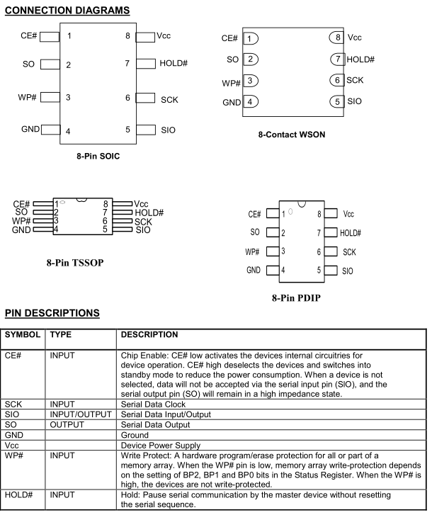

Вот и главный вопрос. Как её заставить на -i откликнуться. так то не мертвая. -fp пробовал.
Видимо придется думать, как замутить программатор и прошить Pm25LD010020 (на сколько понял именно там биос прячется).
Если кто может что подсказать буду благодарен.
