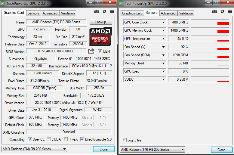

Подскажите пожалуйста почему не сбрасываются частоты на рабочем столе (GIGABYTE R9 270 WindForce 2X OC GV-R9270OC-2GD), подключен только 1 монитор по dvi-d.
Безымянный.png [ 77.42 КБ | Просмотров: 5716 ]
Регистрация: 10.08.2015
Откуда: Молдова
eLfiK , может майнер подхвачен. может просто заело. рестарт драйвера можно попробовать сделать. например программой RadeonMod
http://www.guru3d.com/files-details/amd ... nload.html
ничего не менять - просто запустить и нажать restart driver. если проблема не исчезнет, то скорее всего майнер.

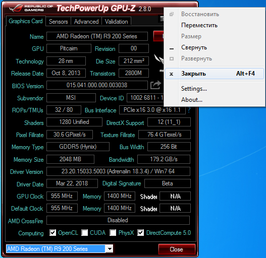

Купил знакомому MSI R9 270 GAMING 2G,в GPU-Z не показывает ASIC quality,нет этой строчки
Безымянный.png [ 95.37 КБ | Просмотров: 5191 ]
Фурмарк держит 73гр за 11минут при оборотах вертушек 24%
Настройки были 1600х900 8х MSAA. А вот то что мин 12,макс 14 кадров,это разве норма?
Теперь она во вкладке Advanced, там выпадающий список, там будет ASIC quality
