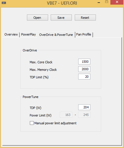

Решил зашить стабильные частоты после разгона в профильную MSI 280X Gaming. Открыл BIOS, а там:
Снимок.PNG [ 11.87 КБ | Просмотров: 1681 ]
Это что, уже с завода Power Limit увеличен? Я при разгоне делал +20, это мне надо 40 зашивать?

BOL нет, это лимит 20, там же так и написано. означает что софтаво больше 20 не поставишь

NikeFreak ясно. Буду шить TDP 400W
