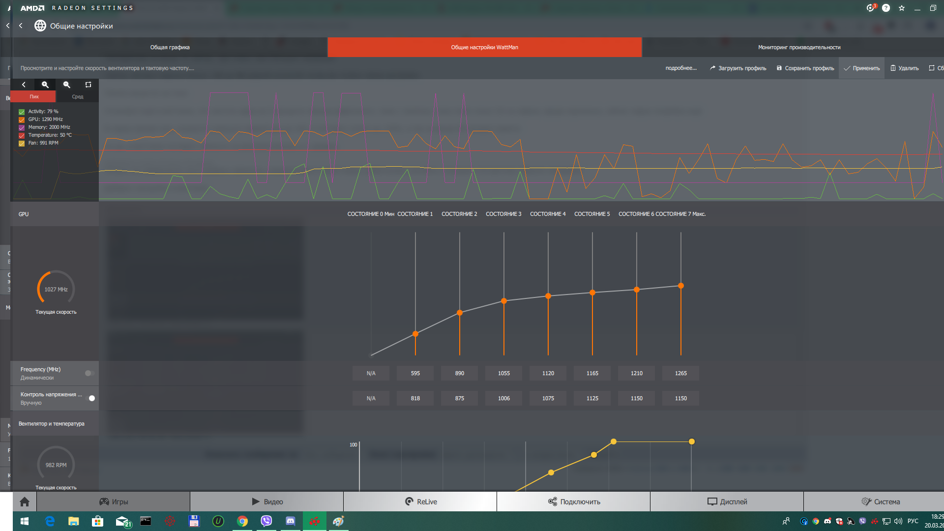

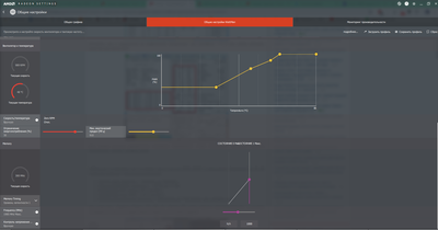

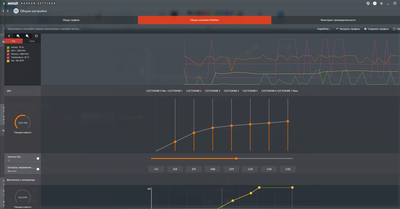

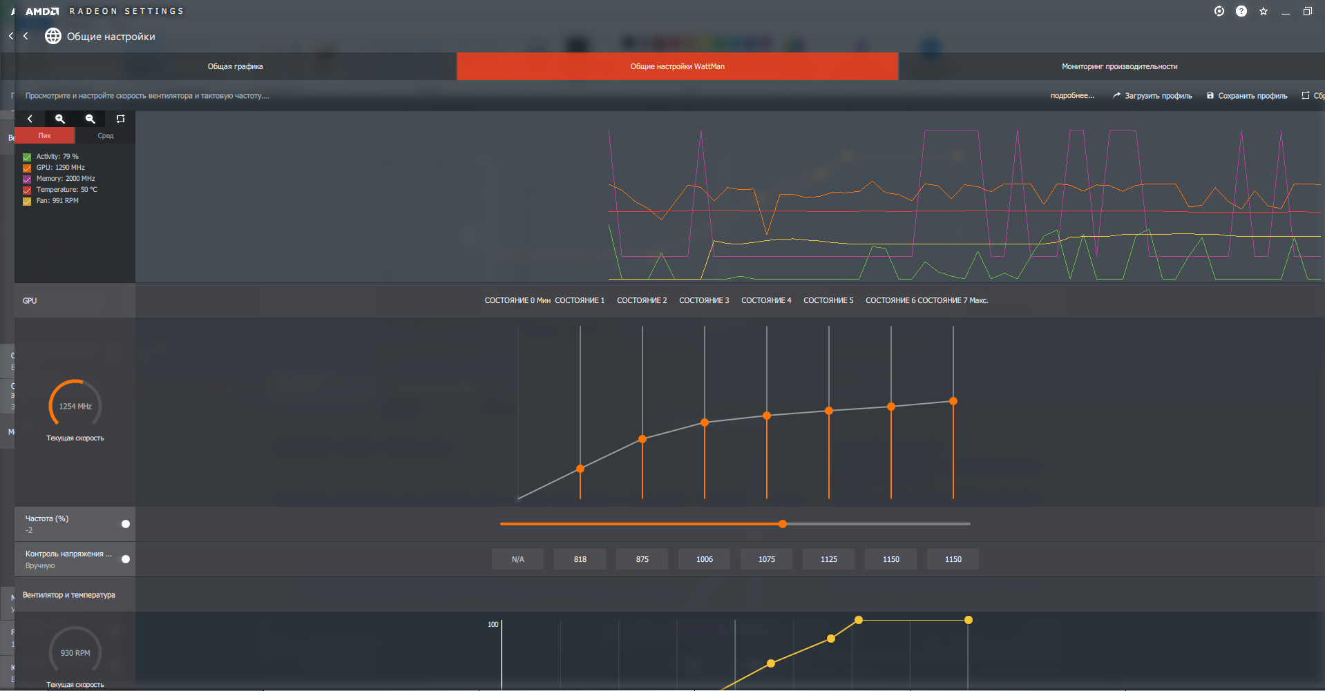

Где глянуть настройки какие выставлять? Самые оптимальные
Безымянный2.png [ 61.68 КБ | Просмотров: 868 ]
Регистрация: 09.09.2014
Откуда: Краснодарский
Прежде чем биос править, лучше бы подобрать частоты/напряжения в ваттмане, какие настройки будут оптимальными, наверняка неизвестно, это зависит от карты. Скорее всего, будет работать 1000 мВ 1200 МГц и тайминги от 1625 на всех остальных более высоких частотах. В разделе GPU, там где "65288" и.т.п. можно вводить цифры в милливольтах, тоже сперва смутило это. У меня сейчас, с прошитым биосом от 580 вот такие параметры

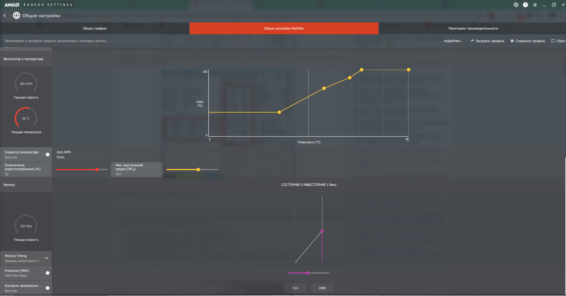

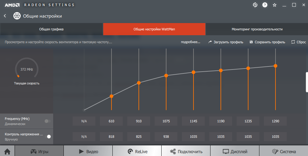

Сейчас обновил версию биоса с Ф6 до Ф8 родной утилитой гигов,там стояли такие настройки
Память выше 2к не гоню
Установил ещё в ваттмане, что частоты ядра на 2 процента меньше дефольного, тоже с памятью, пока гонял минут 20 на хевене, вроде нормально, сейчас марка попробую ещё
В марке прошел все, мощность скакнула первый раз до 140, я поставил лимит на +30%, а так не выше 65 сегодня греется
Ах да, в ваттмане поставил тайминги не автоматические, а 1 уровень
Добавлено спустя 19 минут 26 секунд:
Только что прееключил на 2 уровень тайминга, появился фулл серый экран, ребутнулась система и показало что ваттман сбросил настройки
Добавил настройки в ваттмане
watt3.png [ 313.39 КБ | Просмотров: 805 ]
watt2.png [ 192.68 КБ | Просмотров: 805 ]
watt1.png [ 297.92 КБ | Просмотров: 805 ]
Регистрация: 14.07.2018
battleloren хотя да , вы правы, у меня отличаются буквами после патчинга. Можете попробовать пропатчить тоже - справа внизу кнопка патчинга 1 кликом, у вас тоже память самсунг впринципе она должна работать с таймингами от 1500.
70 градусов - так и должно быть, у вас таргет темп стоит 70, значит система охлаждения справляется нормально, перегрева чипа нет.
Если карта работает нормально , то при превышении поверлимита карточка должна сбрасывать частоты. У вас похоже, раз жор до 140 поднимается, она синьку иногда ловит, в вашем биосе на дефолте 110Вт ограничение. Пропишите 145(как в 580-х биосах) и плюс даунвольтить однозначно. Выше я сбрасывал видео, при 1400 ~110Вт, с пиками до 113, у вас при 1290 до 140, как по мне это уже много.

На Р7(последний столбик) попробуйте поставить 1300МГц / 1100мВ, обычно хватает такой напруги всем чипам, и играя пробуйте понижать пока не найдете минимальную. Пока ищите повер лимит можете поднять хоть до 50%. Как найдете минимальную стабильную можно в РВЕ ее забить и перешить биос.
По сколько за шаг примерно делать? И когда понять что хватит уменьшать?))
battleloren да хоть по 25, как начнуться сбои сами увидите и уменьшите.

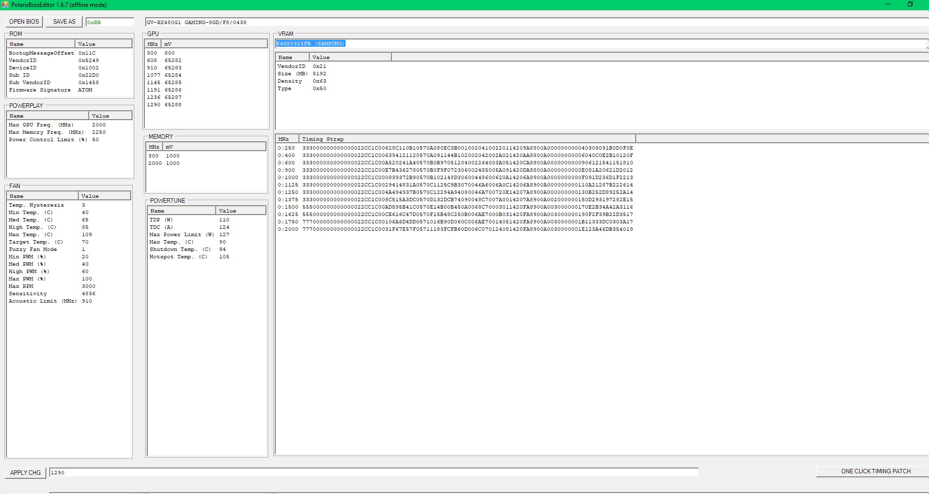

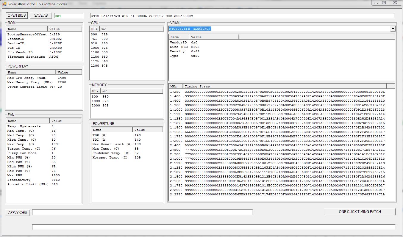

Господа, я в тупике. Все мои попытки изменить вольтаж гпу и работу системы охлаждения не приводят к положительному результату. Не могу понять что я делаю не так, есть у кого мысли?
PS. использовал SRBPolaris, PBE 1.6.7 master, PBE 1.7.2 (вроде как поддержка 590, но и в 1.6.7 рез-тат тотже), прошивал через ATI Flash (GUI и через командную строку)
При всём этом отлично всё редактируется и через WattMan и через MSI Afterburner

Вроде добился успеха с такими вольтажами и частотами, максимум пока играл в GTA 5/ R6/ Witcher 3 115 Вт
С памятью так же делать? Или нет?
И Max Power Limit, TDP ставить 145?
Max Memory Freq. уменьшать с 2250 до 2000?
c_voltage.png [ 85.84 КБ | Просмотров: 740 ]
таргет температура ,выставь 62
сенситивити ,выставь 4950
максимальную температуру ,выстави 76
напряжение для 300Мгц ,выставь 775
тайминги от 1750 ,строчку целиком прописать для 2000Мгц

Регистрация: 19.03.2019
А за что сенситивити отвечает?
+ мне PBE через One Click Timing Patch установило значение таймингов от 1500 по 2000 как на скрине у 2000, их менять на то что у 1750 на скрине ?
