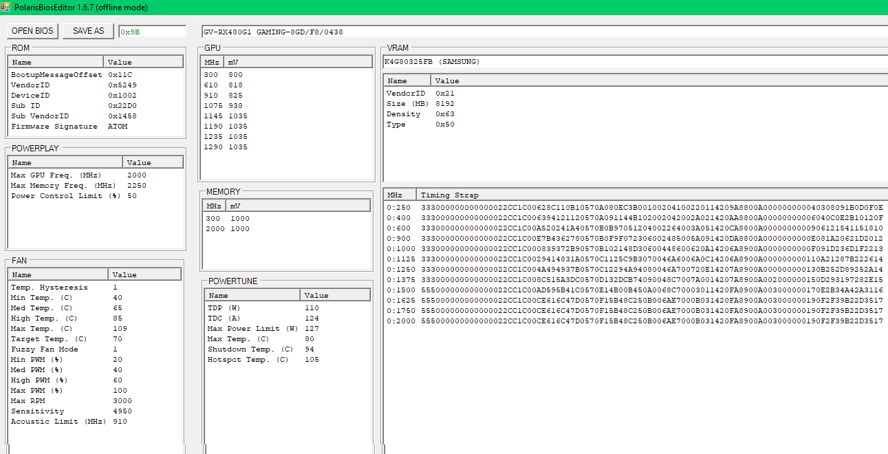

battleloren писал(а):
А за что сенситивити отвечает?
вентилятор по резвее раскручиваться будет до средних оборотов
можешь ещё гистерейзис поставить 1 --- чувствительность реагирования на температуру
+ мне PBE через One Click Timing Patch установило значение таймингов от 1500 по 2000 как на скрине у 2000, их менять на то что у 1750 на скрине ?
сбрось всё и тупо просто строку скопируй от 1750 в 2000
прога сама тестит криво
будет если работать нормально то потом могу скинуть свои тайминги от 1750-1625 для частоты 2100 (самсунг)
подобраны чтобы не было ошибок
Ryzen 7 5800x(4.7Ггц)
ASUS PRIME X470-PRO
PVS 3800Мгц(15-14-14-28-1Т)
Red Devil 6600 XT 2800/2150

Prof а зачем ему 62 таргет темп? чего не 63? или 61? чтоб был самолет во всех играх?
battleloren я против
не ставь 62,для вк допустимые высокие температуры,70-75 это не много,ветиляторы будут раскручиваться не допуская выхода за таргет темп...соответственно чем она выше тем карта тише...можешь даже 75 вместо 70 поставить если тебе шумна она...но надо тестить..это вполне допустимые пределы...у меня в играх больше 40% оборотов на моей профильной не бывает а это тишина...плюс температура всегда 70-75 градусов
можно и 50 градусов таргет темп выставить но толку то? будут вентиляторы на максимуме работать а чипу все равно что 50 градусов что 70 что 75,отвала не будет не на одной из этих температур...
С памятью так же делать? Или нет?
И Max Power Limit, TDP ставить 145?
Max Memory Freq. уменьшать с 2250 до 2000?
лимиты уже не трогай,раз нету спада частоты (надо потестить в фурмарке) то карта уже работает на 100% возможностей по данным частотам и вольтажу
макс мемори это значение которое максимально разрешит тебе погнать память в таком софте как трикс,афтербернинг...то есть хоть 2200 хоть 3000...у тебя в триксе будет доступен разгон на 3000 но память то столько не сможет...
По памяти - не трогай ничего,выше 2000 не гони,вставь тайминги от 1625 в частоту 1750 и 2000,самсунг спокойно работает на таймингх от 1625...пропускная способность вырастет...гонится она все равно плохо,смысла повышать частоту почти нету...после того как вставить тайминги от 1625 в 1750 и 2000,запусти HWINFO и во вкладке датчиков видеокарты будет поле memory errors,запусти игру или бенчамарк любой на пол часа и смотри чтоб там не было ошибок.Будет 0 - все ОК,твоя память идеально работает на 2000 с низкими таймингами от 1625...даже если будут ошибки то контроллер памяти их исправляет на лету и ничего смертельного в сотне ошибок нету и никак не отразится не изображении но лучше конечно чтоб было 0...самсунг память сможет 2000 от 1625 таймингов 100%
чтобы VRM не грелся
На данный момент, все выглядит так
ну теперь запусти HWinfo и мониторь температуру VRM и ошибки памяти

Регистрация: 01.03.2012
battleloren все,больше ничего не трогать,потести ее в играх,в бенчмарках...если вольтаж будет часто прыгать выше 1035 то можно отредактировать еще биос по другому,там есть еще значение по максимальному вольтажу...пбе его не редактирует...
и скорее всего не хватит w карте в furmark,соответственно может когда-то в новых тяжелых играх сбрасывать частоту....потести в фурмарке...запускаешь без сглажки и все будет ясно...если не будет держать поставь тдп 140w,макс 150w...это не значит что она в играх будет 140w...местами уж точно захочет прыгнуть выше 110w

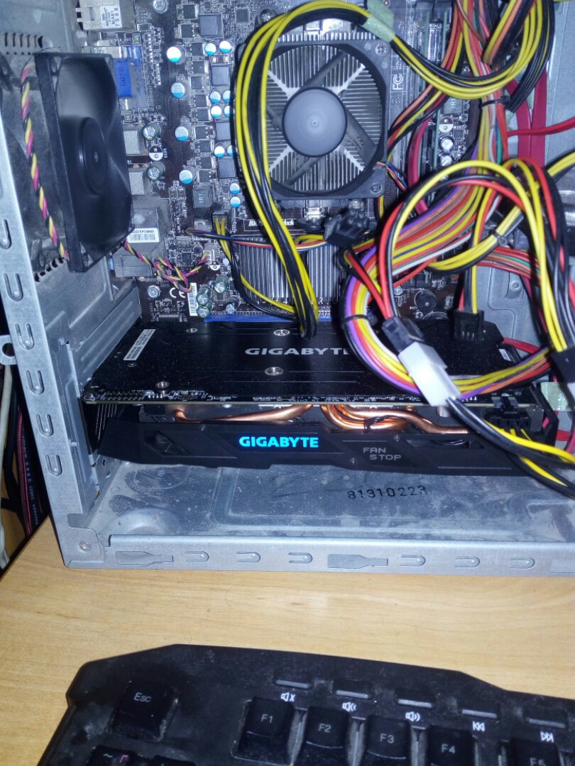

Prof писал(а):
Блин, перегрелась, видимо надо вручную выжимать 100 с куллеров
Видимо дело в корпусе, куллера вниз смотрят, а воздуху негде ходить там 3-4 см до метала который тоже нагревается
Таргет: 70 Максимальная: 80
ЖУТЬ КАКАЯ, А НЕ КОРПУС... :roll:
Регистрация: 16.02.2009
Фото: 12
battleloren корпус очень тесный, перед тем как выкинуть его можно попробовать выломать заглушку под видяхой, выпилять на дне корпуса прямоугольник размером с видеокарту, затянуть сеткой, а корпус на ножки какие нибудь приподнять.
