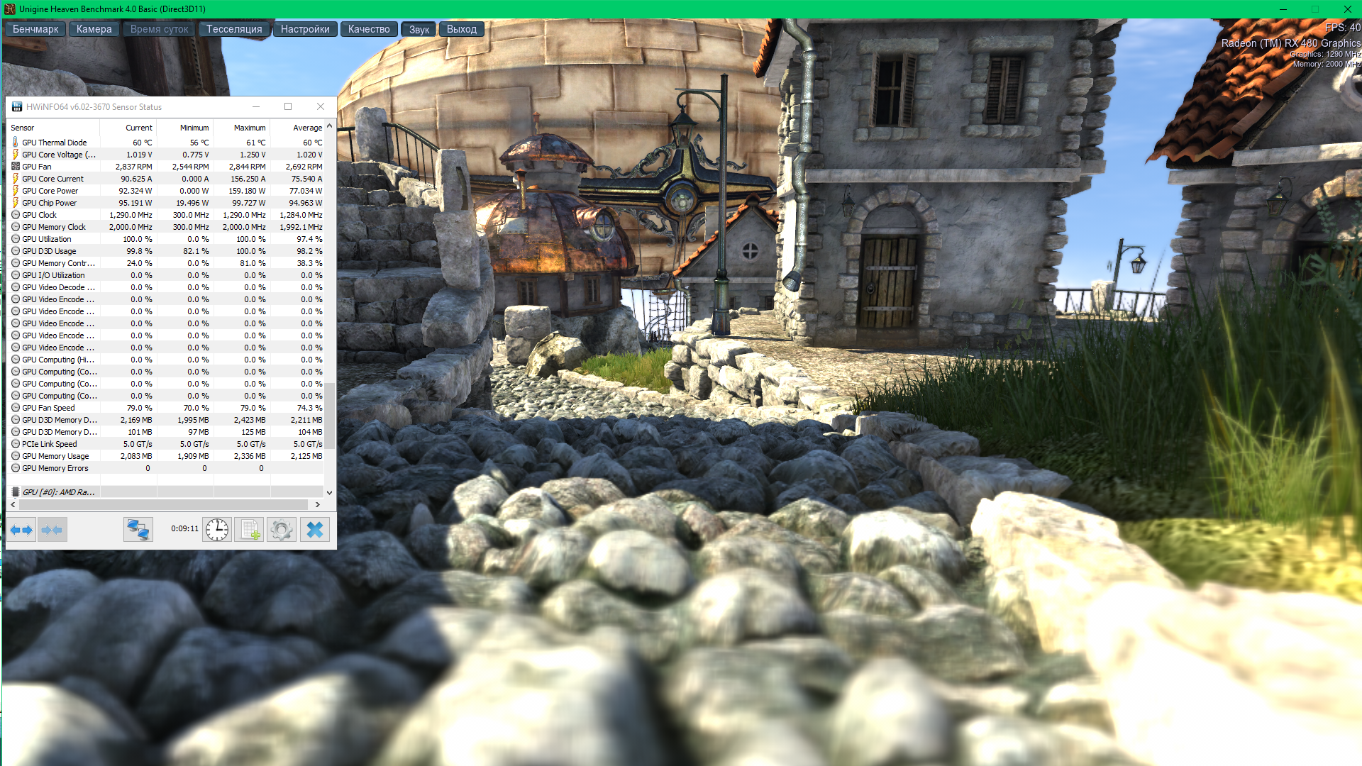

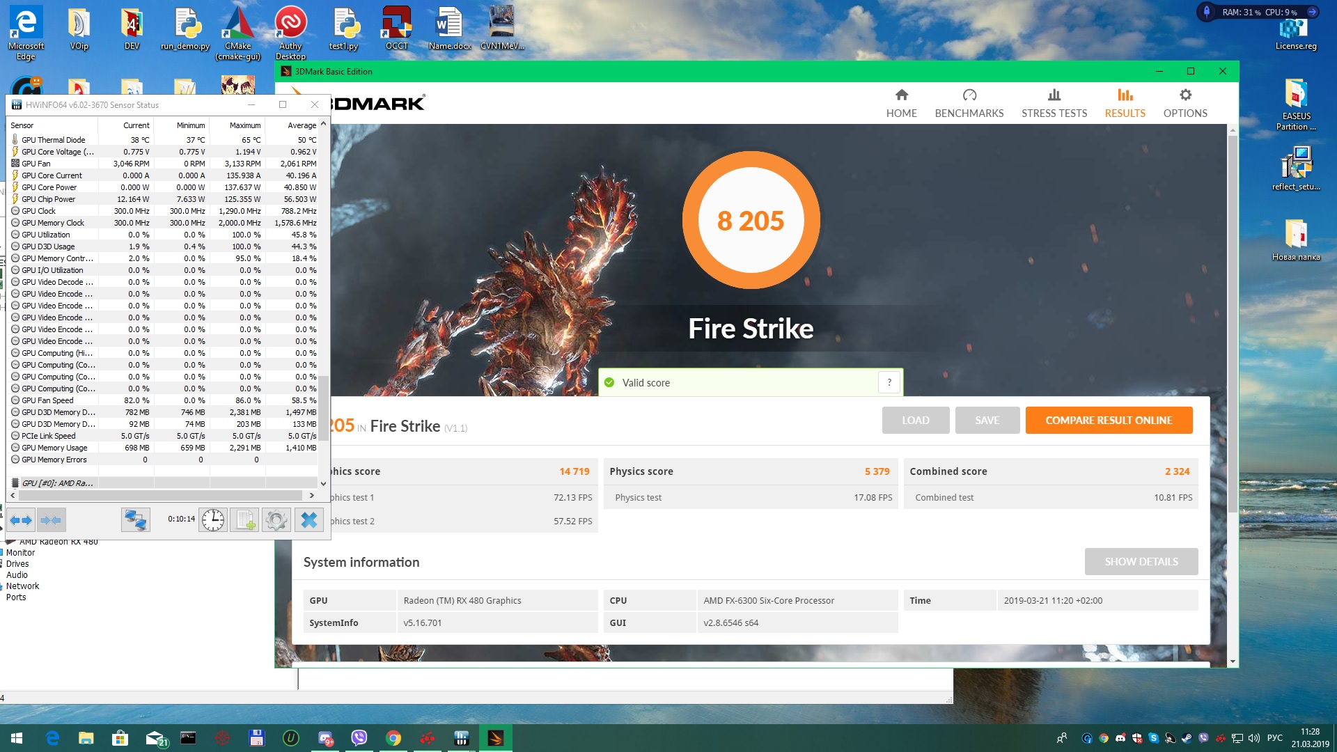

Максимум 123 Ватт давало (128 кинуло, потому что настройки забыл поменять)
Макс темпа 72 за 35 минут в фуре, но она сменялась очень часто на 71, вообщем нестабильные 72
Добавлено спустя 16 минут 35 секунд:
Так же протестил на хевене, при том что там написано что Ваты скакали до 159, герцы не сбрасывались
Добавлено спустя 13 минут 58 секунд:
В 3DMark такие статы
Безымянный2.jpg [ 487.98 КБ | Просмотров: 1259 ]

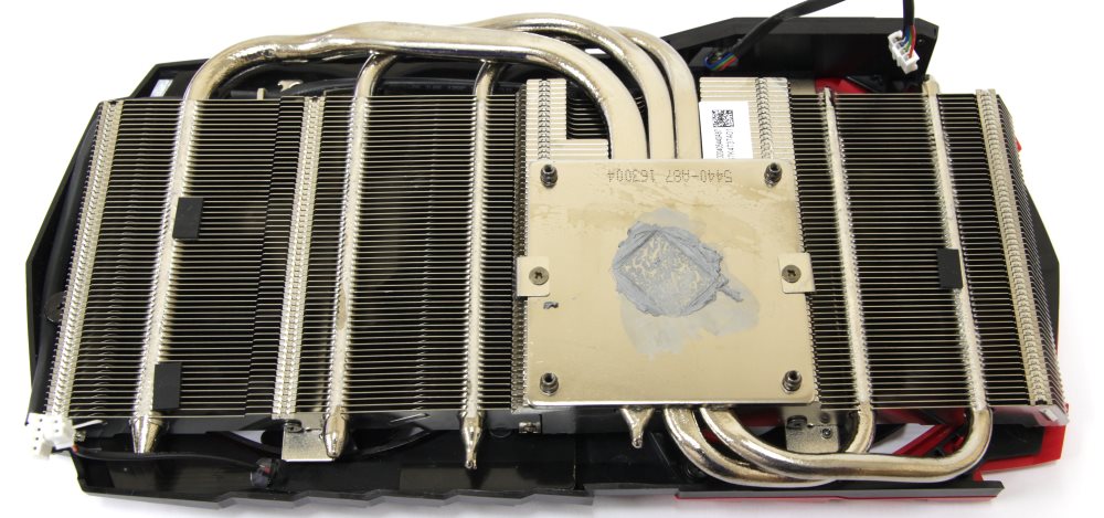

Такая проблема, имеется MSI RX480 8gb и неожиданно начала сильно греться: т.е. доходит до 84-85 градусов и начинает сбрасывать частоты. Грешил на вентиляторы - нет, крутятся, пыли особо нет. Разгон соответственно сбросил - то же самое, понизил частоту с 1300 до 1200 а вольтаж с 1068 до 950 - всё равно под нагрузкой около 80-ти, хотя раньше ни при каком разгоне не замечал температуры выше 76-78 в стресс-тестах, при обычных задачах, включая игры, не переваливало за 70, при андервольте вообще было 60 градусов при пассивных кулерах. Сейчас же в играх происходит сброс частот и соответственно статтеры (или фризы), т.е. картинка подвисает, раньше не сталкивался с таким. Отчего это может быть? Высохла термопаста? Чип отклеился? Фазы барахлят? Разбирать СО для замены термопасты не желательно, карта на гарантии, а кулер прикручен через бекплейт, на котором пломбы на болтах. В гарантии думаю скажут - раз изображение есть, то ремонт не требуется :) Удивляет почему так резко - вчера всё норм было, сегодня греется. Да, ещё у текста появились отсветы у букв красно-зелёные, это связанный симптом?
Ryzen 1600x|MSI X370 GAMING PLUS|CORSAIR Vengeance LPX CMK16GX4M2B3000C15 2X8|MSI RX 480 Gaming X 8GB
Регистрация: 05.01.2019
Это в играх так греется?Или тестах?
Давайте виртуально разберем и посмотрим,почему может греться?! 8-)
1)Высохла термопаста
2)Врут датчики
3)Что то физически случилось с самим радиатором,трубками.
4)Плохой контакт.
Ах да,забыл,на вирусы проверьте.
проверь пальцами насколько горячие теплотрубки, если холодные повод обратится в гарантию - меняйте термопасту/радиатор. это не нормальная работа, эту карту проблематично выше 65 нагреть.

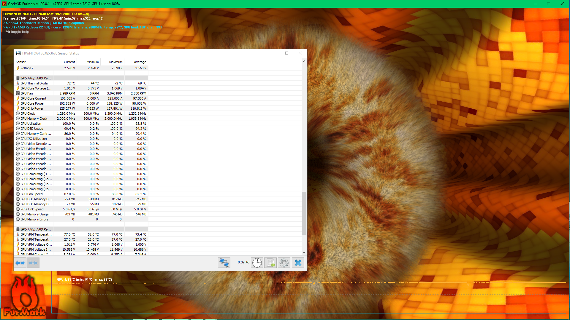

Запустил фурмарк и такая картина: за 15 сек примерно прогревается до 80+, а затем сбрасывает частоты, в итоге тест страшно тормозит, но артефактов вроде нет, при андервольте то же самое.
В игре оверлей показывает 78 (хотя раньше редко видел выше 65,это насчёт "печки" поляриса) градусов и тоже сбрасывает частоты, при чём бывает резко с 1300 до 600-700, сразу тормозят кадры.
Посмотрел, без срыва пломб с заводских болтов до термопасты похоже не добраться, а гарантии ещё полгода, опять же она не могла одномоментно высохнуть, правильно, постепенно бы температура росла, или если допустить, что она засохла, а при подвижке корпуса отвалилась от чипа, то тогда кулер бы не грелся. Пирометра нет, но трубки куллера горяченные - не дотронешься,т.е. забор тепла от чипа идёт, вентиляторы крутятся вовсю.
Примерно одно и то же показывает и Afterburner и HWinfo и WattMan. Что характерно, при 84 по ядру, по VRM HWinfo перегрева не показывает - 80 градусов всего.
Вот я тоже грешу на какой-нибудь контакт, но если б чип начал отваливаться, то должны бы артефакты появится? Или это только начало? И есть ли смысл с такими симптомами в гарантию идти или рано ещё? :oops: Попробую сегодня переставить дрова, но сомневаюсь, что поможет.

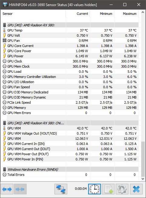

KeGagin,

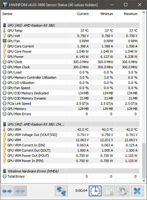

СКИНЬ скриншот работы карты в разных режимах в софтине "HWiNFO64"
https://www.fosshub.com/HWiNFO.html
Конкретно вот это интересует -
142611.jpg [ 314.22 КБ | Просмотров: 1001 ]
