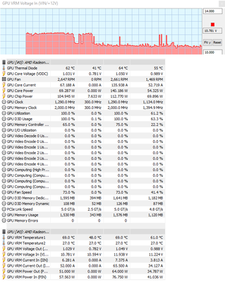

На втором скрине лаги, только вот я не уверен, что артефакты можно заскринить,м.б. баг игры просто :?: Выше 80 сегодня не поднялось, уже радует, но 78 для игровой нагрузки на мой взгляд дофига всё-равно. и что значит ошибка в "memory controller" в HWinfo?
В стресс-тесте не удалось проверить: запускаю Фурмарк и сразу чёрный экран, не на что не реагирует, даже на ребут, только с удержанием кнопки питания вырубается. Удалось его завести только 1024Х576, но там не информативно, нагрузки нет на видюху почти.

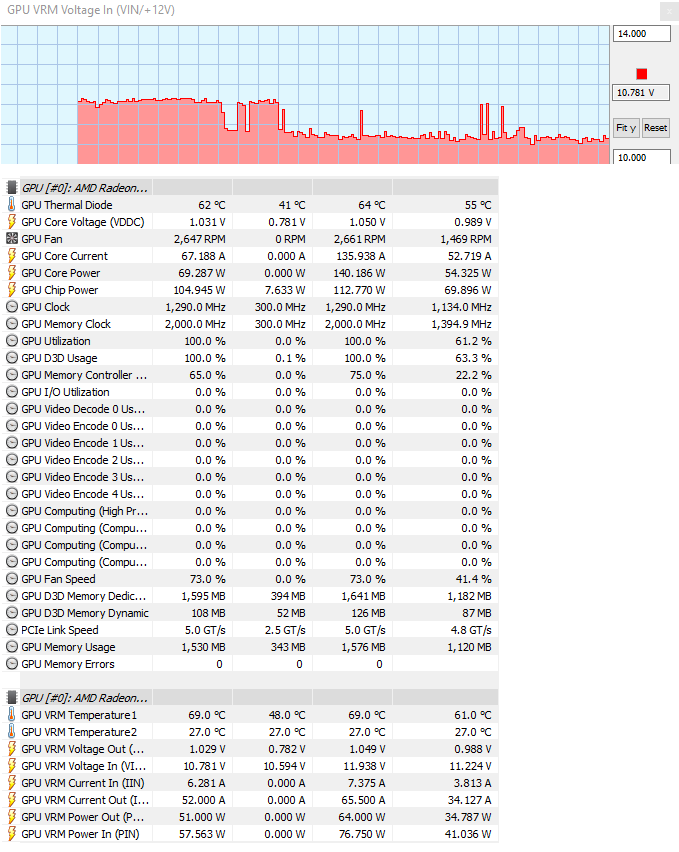

Diemoon писал(а):
Это временное повышение напряжения,скачкообразное,никак не влияющее на температуру!!!Если я не прав,скинь график мониторинга температуры в игре с GPU-Z.Если там в течении нескольких минут такое напряжение,что маловероятно,тогда причина в напряжении.А пока не копайся с этими офсетами,это визуальная хрень.Скачай OverdriveNTool и ей установи частоты и напряжение.И вообще такое может выдавать блок питания,не очень качественный.
Вот что показал HWINFO за целый день работы
Ещё был такой случай, что все проги типа аиды, радеоновской показывали что используеться не 8 гб видеопамяти, а 16, вот только что овервотч запускал, сказало что не хватает видеопамяти
Добавлено спустя 25 минут 46 секунд:
И да, я так и не понял, оставлять Power limit в 30% в ваттмане или нет?

Цитата:
Скрины в разных режимах:
Да уж, такое ощущение, что термопаста высохла и термопады потекли... :?:
Явно что-то с картой не в порядке...
Регистрация: 01.03.2012
battleloren хоть показание хпинфо и не дают точности по потреблению но 180w много как-то для 480й и таких частот,у меня на 1300 даже в бенчарках выше 145 не бывает
Регистрация: 09.09.2014
Откуда: Краснодарский
До 10,3 вольт просадка по 12 вольтам, там ещё и с питанием не всё хорошо.
Так у него по ходу без Даунвольта...
Если Разгон и высокое напряжение на чипе, можно и более 200 ватт взять в пике...
кроме температуры нет аномалий, что то там не в порядке, может конечно и термопаста высохла, но возможно и с чипом проблемы, может на него подается большее напряжение, но это датчиками не регистрируется.

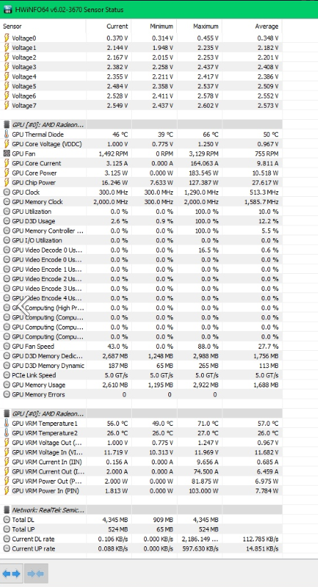

уменьшать напряжение надо, чтоб было в нагрузке 1,1+- тогда и температур не будет и шума гораздо поменьше.

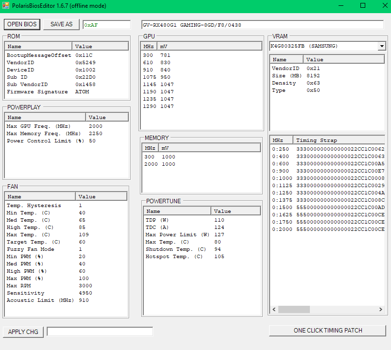

battleloren да,у тебя напруга максимальная прыгает все равно до 1.250в,в биосе зашите еще пару значений вкоре которое не дерактирует пбе...вот и прыгает аж до 1.250 и от туда какое потребление и нагрев...эти значения скрутить надо до 1.075в с запасом чтоб.Хотя я у себя скрутил точно до таких значений вольтажа который прописан в последнем стейте...
Полистай пару стр назад,тебе скидывали скрин по редактированию...
более подробнее:
https://www.overclock.net/forum/26239665-post3.html
- качаешь Hex Workshop Hex Editor (64 bit)
- открываешь им биос
- кнтрл+ф ищешь значения нужные
- 0C 01 03 06 первое значение
- далее 1075 (добавляешь 00 к ней) получается 107500,переводишь из десятчичное системы в шестнатичную это число ( https://calculatori.ru/perevod-chisel.html ) - получаешь 1A3EC - меняешь местами ECA301 (последние две первые ставишь, A3 второе,остается 1,добавляешь 01 вконце) ,это число и вписываешь после 0C 01 03 06
- далее находишь 8A 00 F1 FF FF FF
- 1075*4 = 4300 , 4300 переводишь из десятичной в шестнитичную 10СС,меняем местами - СС10,его и вписываешь после 8A 00 F1 FF FF FF.
- сохраняешь файл биоса,открываешь его через пбе после этого,так как будет не верный формат файла и сохраняешь,перепрошиваешься...

Вообщем зашил оффсет до 1075, пока протестил на хевике
Безымянный2.png [ 60.13 КБ | Просмотров: 1093 ]

Фото: 12
battleloren ну вот гораздо лучше, 140вт, меньшие температуры при меньших оборотах :up:
battleloren так лучше но еще плохо что просадки такие на 12в,еще немного и будет вырубаться комп...
что за бп? под замену однозначно,чем быстрее тем лучше
честных бы 500w (общих 550-650) на 12в линии с током 45а+ от какого-то бы чифтека,аерокула хватить должно с запасом

обрадую тебя ,забивай точные значения из этой таблицы
первые четыре цифры или три как для DPM-0
то есть вместо 1047 нужно 1050 или 1043 а для DPM-0 775 место 781 (хотя последнее подходит )
это ограничение максимального напряжения
а offset это другое ,это для каждого DPM своё значение насколько подниматься напряжению или наоборот опускаться
но в целом то всё равно лучше температуры то
тут есть в теме картинки(НеХ редактора) какие и как менять параметры но надо перелопатить страниц 150 последних

Регистрация: 30.08.2015
Фото: 42
АК_47 писал(а):
Prof а зачем
а потому что некоторые напряжения нужно устанавливать точно а иначе может шуровать максимум что задано + Offset
да и ещё минимальный шаг кое где 25mv
в результате можно такого нагородить
в доказательство ,картинку видел на ограничение максимального напряжения
