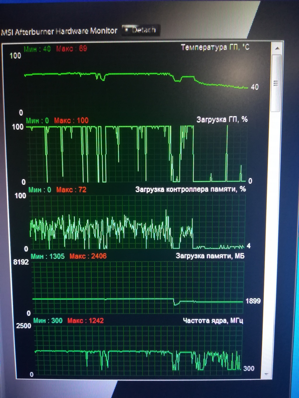

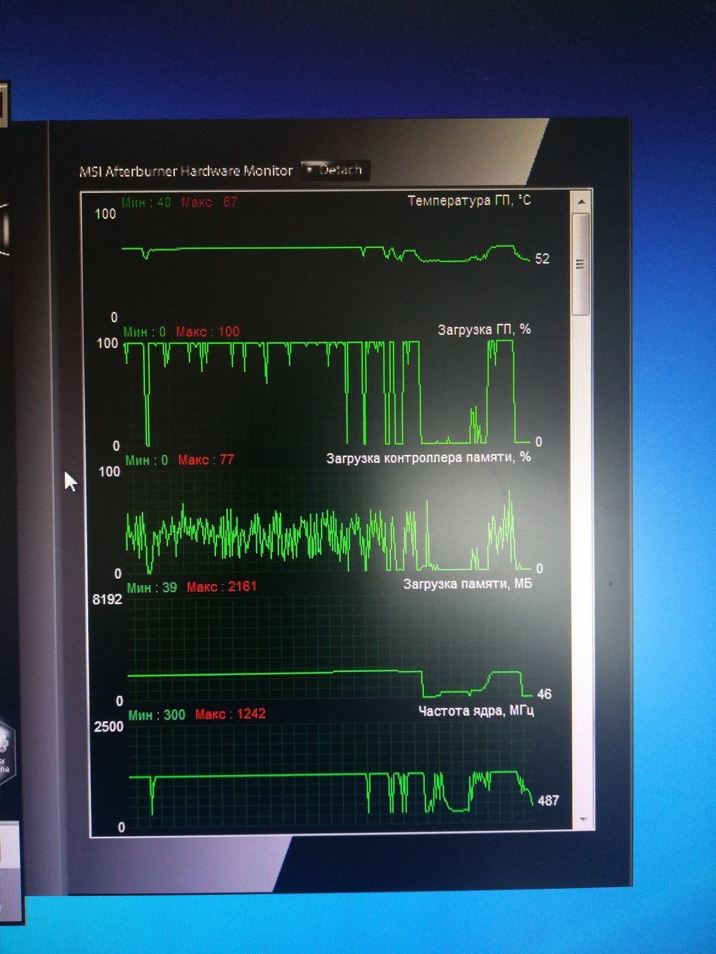

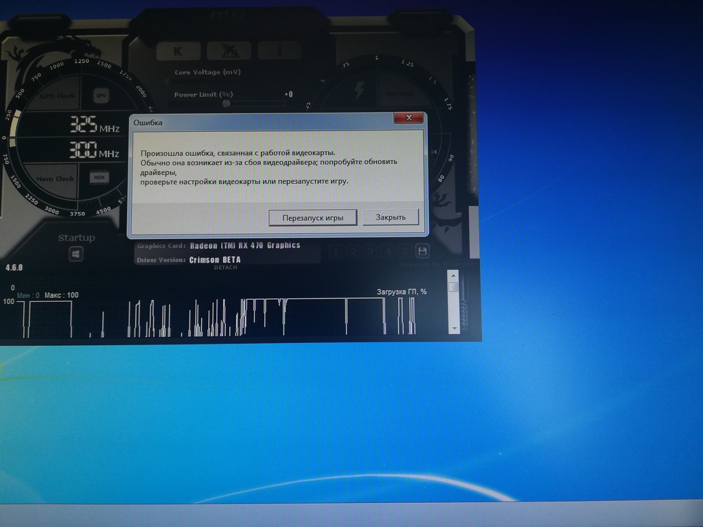

Всем привет. Приобрел видеокарту б/у rx470 gamingX 8gb. В играх на ультра настройках постоянные фризы, иногда выбивает с ошибкой (фото прилагаю), иногда просто чёрный экран. Поднял поверлимит в ваттмане, ничего не поменялось. Карта не гналась. Драйвера пробовал как с диска, так и с офсайта. ОС и все библиотеки стоят с нуля. Уже перечитал кучу форумов по этой проблеме... Может кто что подскажет? В фурмарке проходит тест без проблем. Fx8300, 8озу 2 планки, 650w. Спасибо заранее.

Rb1ba писал(а):
б/у rx470 gamingX 8gb. В играх постоянные фризы, иногда выбивает с ошибкой (фото прилагаю), иногда просто чёрный экран.
это когда нет существенной нагрузки или в играх?
если в играх крашится с черным экраном, но в фурмарке все норм, то возможно проблема в памяти видяшки. Попробуй частоту врам понизить на 200-300мгц.
И еще может биос моденый, нужно перепроверять вольтажи/тайминги и т.д. или прошить оригинальный.

Регистрация: 16.02.2009
Фото: 12
Rb1ba поставь в афтербунере -70 по напряжению, запусти стресстест гпу в аиде и смотри датчики ампер и ватт и сделай скрин. в каких играх проблемы? какие обороты вентиля в играх при 69 градусах? так же надо чекнуть т-ру врм ( есть в аиде и ашинфо). если обороты около 900 в играх/стрессах то надо их увеличивать хотябы до 1600 через АБ или любым другим способом. если -70 сразу будет краш пробуй -50 если -70 будет хорошо, можно и -90 попробовать.
также можно занизить частоту гпу, 1200 например.
в фурмарке сбрасывает частоту чипа?
