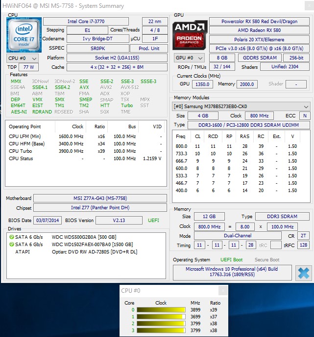

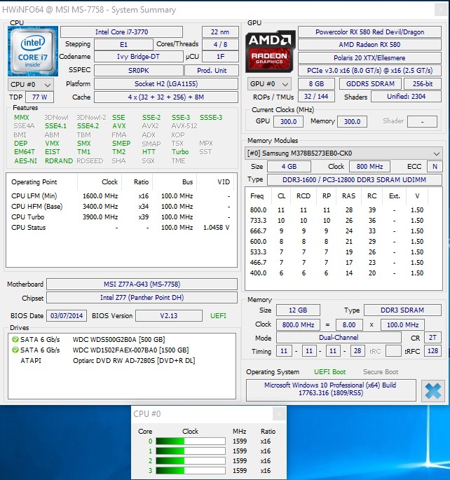

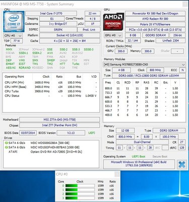

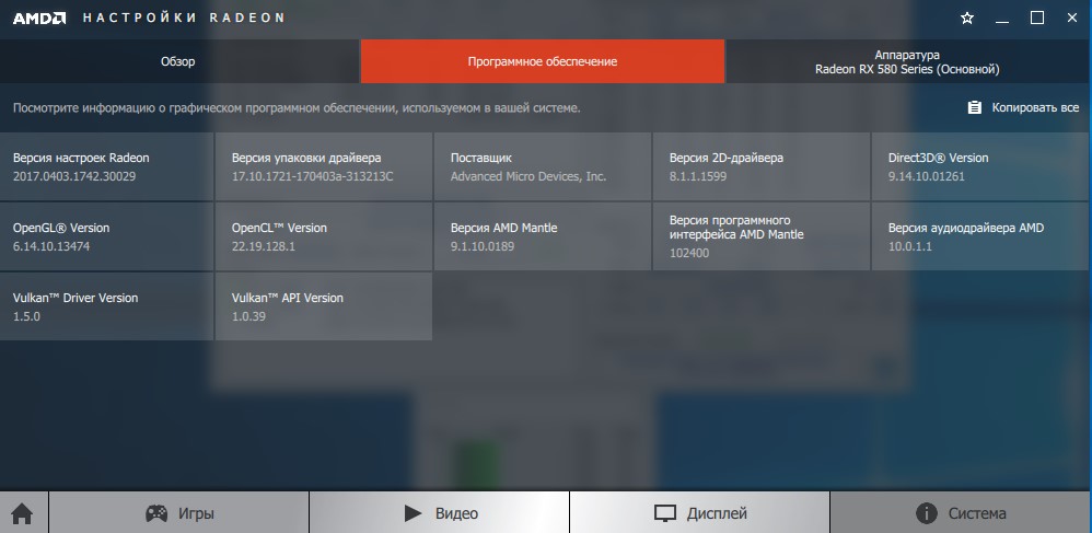

DooC писал(а):
1. скрин HWInfo (в простое, по днагрузкой)
Сегодня попробовал установить дрова с диска, что был в комплекте видеокартой. (Radeon Software Crimson ReLive Edition 17.10.1), и проблема ушла. Теперь не обновляться никогда?))))
HWinfo под нагрузкой.jpg [ 145.47 КБ | Просмотров: 1475 ]
HWinfo.jpg [ 150.7 КБ | Просмотров: 1475 ]
Версия ПО.jpg [ 68.92 КБ | Просмотров: 1475 ]
Регистрация: 01.03.2012
Dmitry4840 обновляться,пробуй хотя бы на эти https://www.amd.com/en/support/kb/release-notes/rn-rad-win-18-12-3 не удаляй прова сторонней прогой,тебе амд сама предложит чистую установку и удалит дрова
