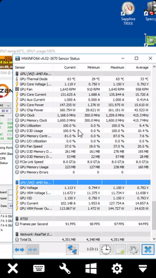

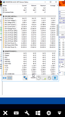

Artkeep видимо перекос где то по линиям, а 2ве 1060 питаются с двух но немного меньше. думаю, если запитать видяху с двух проводов через переходник 2х6->8, то проблема исчезнет. можно попробовать уменьшить напряжение, -50 в афтербунере. неплохо бы скрин ашинфо под нагрузкой, сколько штатное напряжение/сколько жрет, просадка по 12в в нагрузке.
Видео запитал от разных кабелей в блоке 8одним и 6 другим.Не помогло.
Включил Фурмарк (11.808v) и скрин Hinfo сори что такой, делал с телефона через TeamViewer

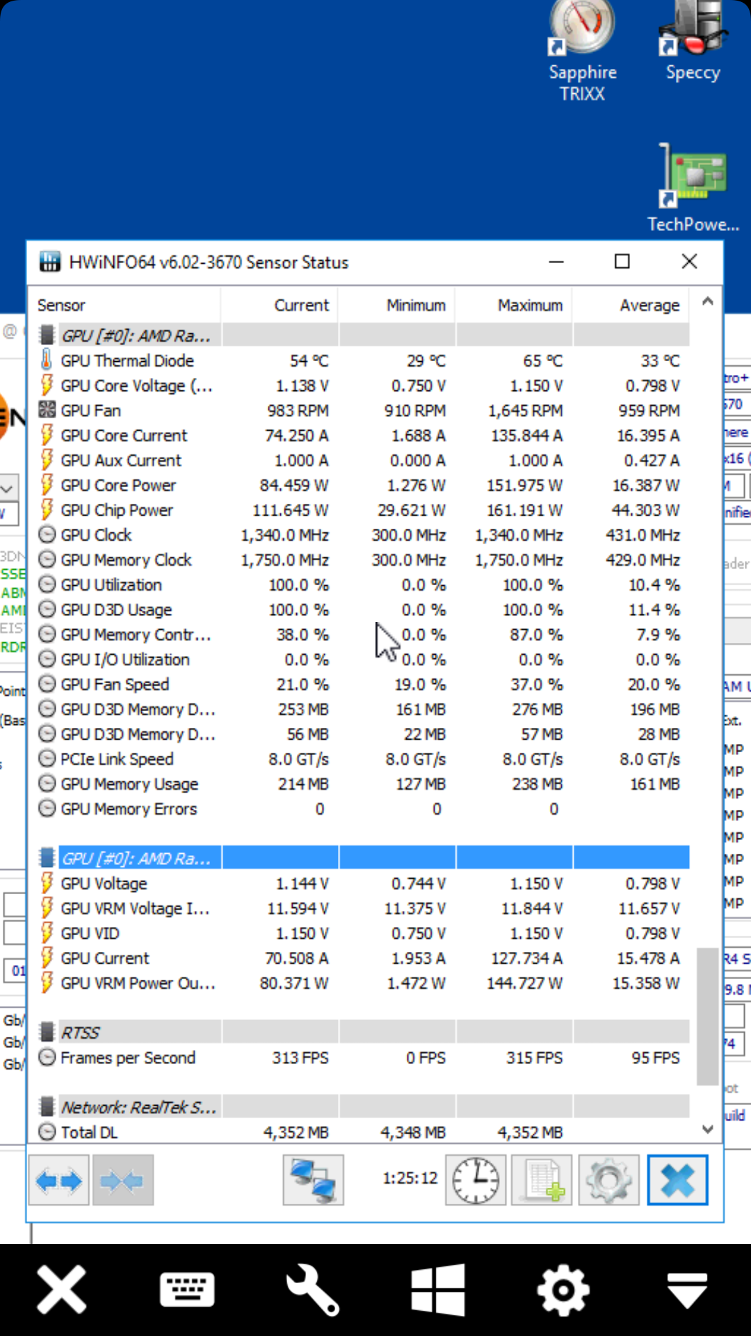

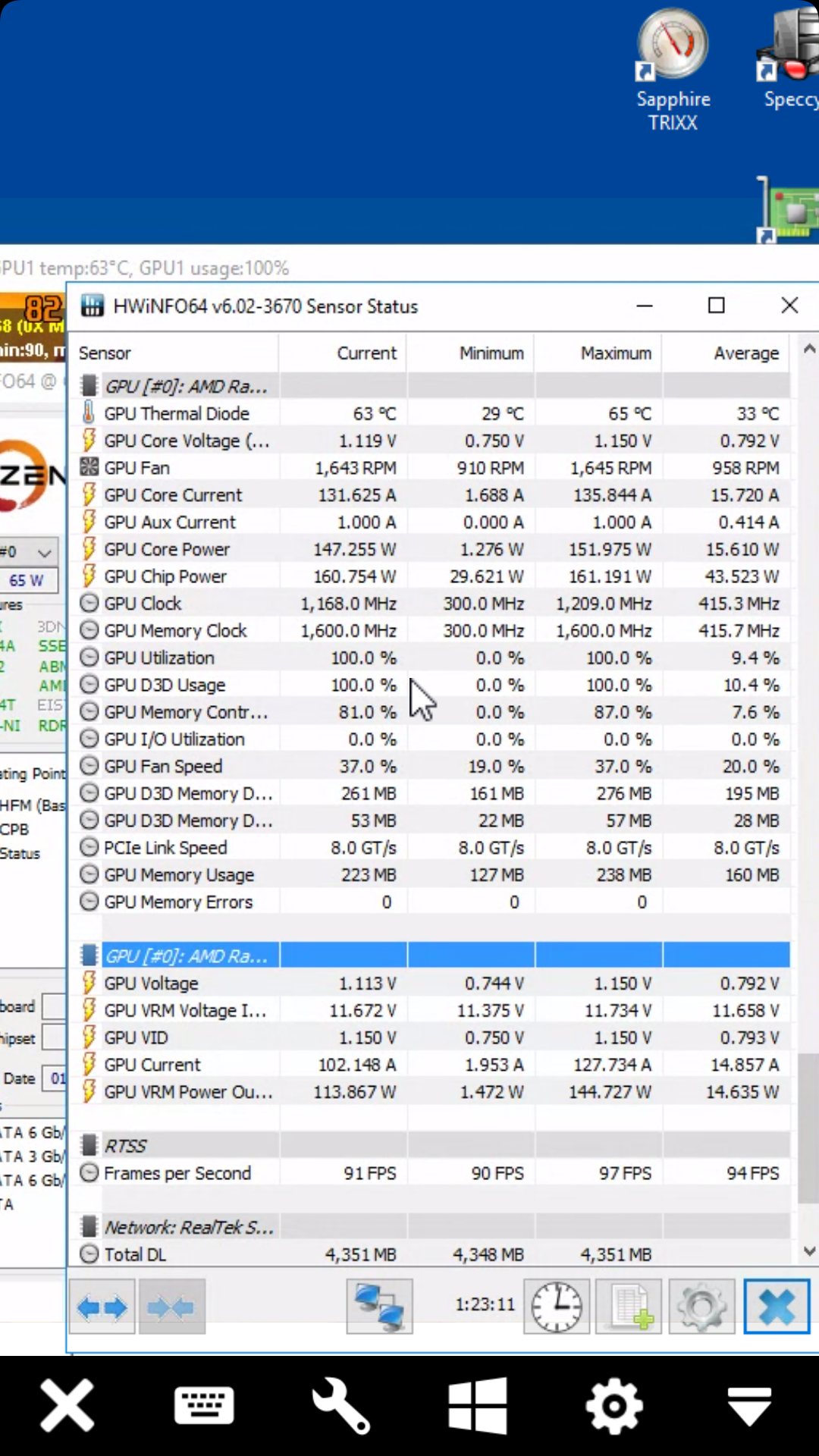

запитай другим проводом 6пин. вообще ппц зашквар 570 с двумя питаниями и вырубает БП 700вт. на скрине кстати про видяху ничего нет.
Регистрация: 27.03.2019
Откуда: Minsk ;)
Первый скрин 1340/1750
Второй скрин 1100/1600
С запущенным фурмарком.

Не хватает мощности БП, очевидно.
Не факт...
Просадка в пределах нормы...
Artkeep,
Попробуй даунвольт...
