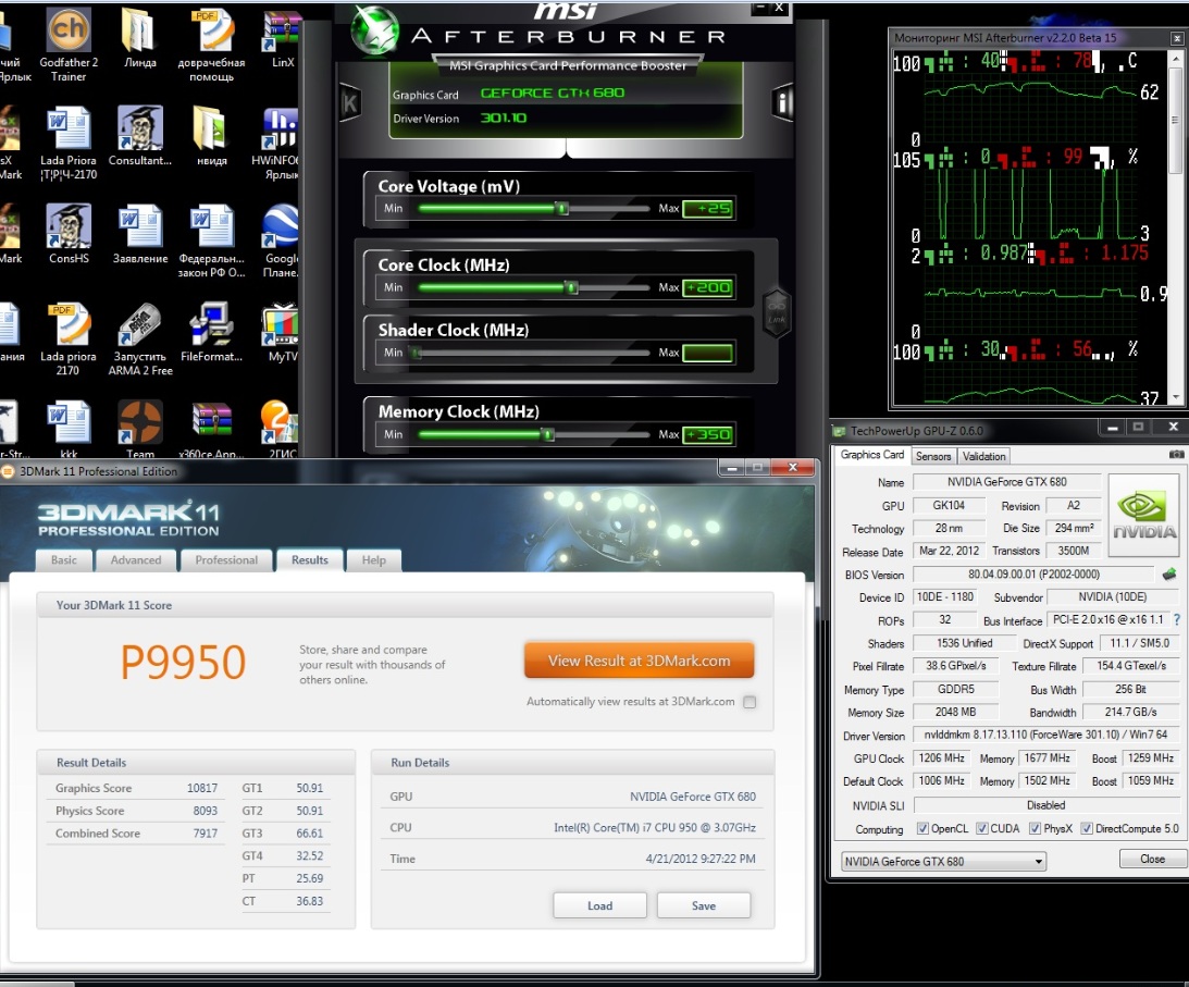

Что-то с разгоном мне не совсем понятно . Карта вообще никак не реагирует на поднятие напряжения, как я понимаю все упирается в допустимое максимальное тепловыделение?

Presko Напряжение трогать вообще не нужно. Поднимаем дельту частоты и двигаем тепловой пакет по необходимости, ибо в него упирается авторазгон. Например +100 на ГПУ дали, в нагрузке частота поднимется приблизительно до 1200мгц, но если при этом тепловой пакет выйдет за 100%, то карта сама сбросит разгон, вплоть до базовых 1006мгц. Что-бы этого не происходило, поднимаем % теплового пакета например на 120 или 130%. Вольтаж карта подбирает сама.
Всё просто, нужно только понять.

Magicm3n писал(а):
Magicm3n
Так я так и делал : поднял базовую на 190 и теплопакет сразу на максимум выставил - правильно? По логам GPUz'a Буст доходил до 1284 , тпд 132% было . Я напряжение пытался поднимал, чтобы преодолеть барьер в 1190 базовой. А по логам вижу, что ему пофигу. Все равно оно не меняется, а держится в рамках теплопакета. Выше 1195 у меня сыпит артефактами уже . Если бы как-то увеличить теплопакет . Прошивкой биоса не преодолевается такое еще?
Вот кусочек лога :
2012-04-22 00:25:59 , 1006.0 , 1502.3 , 35.0 , 85 , 4350 , 85 , 3 , 0 , 0 , 30.7 , 1.0120 ,
2012-04-22 00:26:00 , 1006.0 , 1502.3 , 36.0 , 85 , 4290 , 85 , 0 , 0 , 0 , 31.0 , 1.0120 ,
2012-04-22 00:26:01 , 1006.0 , 1502.3 , 36.0 , 85 , 4320 , 85 , 0 , 0 , 0 , 30.6 , 1.0120 ,
2012-04-22 00:26:02 , 1113.8 , 1502.3 , 37.0 , 85 , 4290 , 87 , 98 , 0 , 0 , 40.4 , 1.0370 ,
2012-04-22 00:26:03 , 1270.9 , 1502.3 , 37.0 , 85 , 4320 , 85 , 0 , 0 , 0 , 34.6 , 1.1750 ,
2012-04-22 00:26:04 , 1270.9 , 1502.3 , 37.0 , 85 , 4290 , 85 , 0 , 0 , 0 , 35.8 , 1.1750 ,
2012-04-22 00:26:05 , 1270.9 , 1502.3 , 37.0 , 85 , 4320 , 85 , 0 , 0 , 0 , 35.9 , 1.1750 ,
2012-04-22 00:26:06 , 1270.9 , 1502.3 , 37.0 , 85 , 4290 , 85 , 0 , 0 , 0 , 35.8 , 1.1750 ,
2012-04-22 00:26:07 , 1270.9 , 1502.3 , 37.0 , 85 , 4320 , 85 , 0 , 0 , 0 , 35.6 , 1.1750 ,
2012-04-22 00:26:08 , 1270.9 , 1502.3 , 37.0 , 85 , 4290 , 85 , 0 , 0 , 0 , 35.6 , 1.1750 ,
2012-04-22 00:26:09 , 1270.9 , 1502.3 , 36.0 , 85 , 4320 , 60 , 0 , 0 , 0 , 35.1 , 1.1750 ,
2012-04-22 00:26:10 , 1270.9 , 1502.3 , 36.0 , 85 , 4290 , 74 , 0 , 0 , 0 , 35.5 , 1.1750 ,
2012-04-22 00:26:11 , 1270.9 , 1502.3 , 36.0 , 85 , 4320 , 105 , 0 , 0 , 0 , 35.2 , 1.1750 ,
2012-04-22 00:26:12 , 1270.9 , 1502.3 , 36.0 , 85 , 4290 , 105 , 0 , 0 , 0 , 35.3 , 1.1750 ,
2012-04-22 00:26:13 , 1258.4 , 1502.3 , 43.0 , 85 , 4290 , 206 , 97 , 38 , 0 , 112.6 , 1.1620 ,
2012-04-22 00:26:14 , 1270.9 , 1502.3 , 44.0 , 85 , 4320 , 206 , 82 , 20 , 0 , 101.1 , 1.1750 ,
2012-04-22 00:26:15 , 1280.3 , 1502.3 , 45.0 , 85 , 4290 , 206 , 81 , 20 , 0 , 101.6 , 1.1750 ,
2012-04-22 00:26:16 , 1280.3 , 1502.3 , 46.0 , 85 , 4290 , 206 , 81 , 21 , 0 , 101.8 , 1.1750 ,
2012-04-22 00:26:17 , 1284.8 , 1502.3 , 47.0 , 85 , 4320 , 206 , 83 , 21 , 0 , 104.0 , 1.1750 ,
2012-04-22 00:26:18 , 1284.8 , 1502.3 , 47.0 , 85 , 4290 , 206 , 85 , 22 , 0 , 106.9 , 1.1750 ,
2012-04-22 00:26:19 , 1284.8 , 1502.3 , 48.0 , 85 , 4290 , 206 , 89 , 22 , 0 , 110.2 , 1.1750 ,
2012-04-22 00:26:20 , 1284.8 , 1502.3 , 48.0 , 85 , 4290 , 206 , 91 , 22 , 0 , 112.1 , 1.1750 ,
2012-04-22 00:26:21 , 1284.8 , 1502.3 , 49.0 , 85 , 4290 , 206 , 91 , 23 , 0 , 112.1 , 1.1750 ,
2012-04-22 00:26:22 , 1284.8 , 1502.3 , 50.0 , 85 , 4290 , 206 , 93 , 23 , 0 , 112.8 , 1.1750 ,
2012-04-22 00:26:23 , 1284.8 , 1502.3 , 50.0 , 85 , 4290 , 206 , 93 , 23 , 0 , 114.2 , 1.1750 ,
2012-04-22 00:26:24 , 1284.8 , 1502.3 , 51.0 , 85 , 4320 , 206 , 94 , 23 , 0 , 115.4 , 1.1750 ,
2012-04-22 00:26:25 , 1284.8 , 1502.3 , 51.0 , 85 , 4290 , 206 , 97 , 23 , 0 , 117.6 , 1.1750 ,
2012-04-22 00:26:26 , 1284.8 , 1502.3 , 52.0 , 85 , 4290 , 206 , 98 , 23 , 0 , 117.9 , 1.1750 ,
2012-04-22 00:26:27 , 1284.8 , 1502.3 , 52.0 , 85 , 4290 , 206 , 95 , 21 , 0 , 113.7 , 1.1750 ,
2012-04-22 00:26:28 , 1245.0 , 1502.3 , 52.0 , 85 , 4290 , 206 , 96 , 20 , 0 , 113.4 , 1.1750 ,
2012-04-22 00:26:29 , 1284.8 , 1502.3 , 52.0 , 85 , 4320 , 206 , 95 , 20 , 0 , 115.2 , 1.1750 ,
2012-04-22 00:26:30 , 1284.8 , 1502.3 , 53.0 , 85 , 4290 , 206 , 96 , 20 , 0 , 97.1 , 1.1750 ,
2012-04-22 00:26:31 , 1284.8 , 1502.3 , 53.0 , 85 , 4290 , 206 , 90 , 19 , 0 , 120.6 , 1.1750 ,
2012-04-22 00:26:32 , 1284.8 , 1502.3 , 53.0 , 85 , 4320 , 206 , 91 , 22 , 0 , 123.3 , 1.1750 ,
2012-04-22 00:26:33 , 1258.4 , 1502.3 , 53.0 , 85 , 4290 , 206 , 96 , 22 , 0 , 108.8 , 1.1750 ,
2012-04-22 00:26:34 , 1284.8 , 1502.3 , 53.0 , 85 , 4290 , 206 , 90 , 19 , 0 , 100.7 , 1.1750 ,
2012-04-22 00:26:35 , 1284.8 , 1502.3 , 54.0 , 85 , 4290 , 206 , 91 , 20 , 0 , 127.8 , 1.1750 ,
2012-04-22 00:26:36 , 1284.8 , 1502.3 , 53.0 , 85 , 4320 , 206 , 89 , 19 , 0 , 97.5 , 1.1750 ,
2012-04-22 00:26:37 , 1284.8 , 1502.3 , 54.0 , 85 , 4290 , 206 , 90 , 19 , 0 , 93.0 , 1.1750 ,
2012-04-22 00:26:38 , 1258.4 , 1502.3 , 55.0 , 85 , 4290 , 206 , 97 , 20 , 0 , 115.8 , 1.1750 ,
2012-04-22 00:26:39 , 1258.4 , 1502.3 , 55.0 , 85 , 4290 , 206 , 93 , 19 , 0 , 109.8 , 1.1620 ,
2012-04-22 00:26:40 , 1284.8 , 1502.3 , 55.0 , 85 , 4290 , 206 , 94 , 20 , 0 , 122.6 , 1.1750 ,
2012-04-22 00:26:41 , 1284.8 , 1502.3 , 55.0 , 85 , 4320 , 206 , 95 , 21 , 0 , 114.5 , 1.1750 ,
2012-04-22 00:26:42 , 1284.8 , 1502.3 , 56.0 , 85 , 4290 , 206 , 95 , 21 , 0 , 119.3 , 1.1750 ,
2012-04-22 00:26:43 , 1270.9 , 1502.3 , 55.0 , 85 , 4290 , 206 , 96 , 21 , 0 , 118.0 , 1.1750 ,
2012-04-22 00:26:44 , 1280.3 , 1502.3 , 46.0 , 85 , 4290 , 68 , 1 , 0 , 0 , 36.6 , 1.1750 ,
2012-04-22 00:26:45 , 1280.3 , 1502.3 , 45.0 , 85 , 4320 , 81 , 0 , 0 , 0 , 36.0 , 1.1750 ,
2012-04-22 00:26:46 , 1284.8 , 1502.3 , 45.0 , 85 , 4320 , 125 , 5 , 0 , 0 , 36.1 , 1.1750 ,
2012-04-22 00:26:47 , 1267.3 , 1502.3 , 44.0 , 85 , 4290 , 125 , 0 , 0 , 0 , 36.2 , 1.1750 ,
2012-04-22 00:26:48 , 1284.8 , 1502.3 , 49.0 , 85 , 4320 , 225 , 50 , 21 , 0 , 103.7 , 1.1750 ,
2012-04-22 00:26:49 , 1284.8 , 1502.3 , 52.0 , 85 , 4290 , 225 , 98 , 32 , 0 , 107.5 , 1.1750 ,
2012-04-22 00:26:50 , 1284.8 , 1502.3 , 52.0 , 85 , 4290 , 225 , 98 , 32 , 0 , 107.2 , 1.1750 ,
2012-04-22 00:26:51 , 1284.8 , 1502.3 , 53.0 , 85 , 4290 , 225 , 98 , 32 , 0 , 107.7 , 1.1750 ,
2012-04-22 00:26:52 , 1284.8 , 1502.3 , 54.0 , 85 , 4320 , 225 , 98 , 33 , 0 , 108.0 , 1.1750 ,
2012-04-22 00:26:53 , 1284.8 , 1502.3 , 54.0 , 85 , 4290 , 225 , 98 , 33 , 0 , 108.2 , 1.1750 ,
2012-04-22 00:26:54 , 1284.8 , 1502.3 , 53.0 , 85 , 4290 , 225 , 95 , 31 , 0 , 104.6 , 1.1750 ,
2012-04-22 00:26:55 , 1284.8 , 1502.3 , 53.0 , 85 , 4290 , 225 , 94 , 31 , 0 , 107.4 , 1.1750 ,
2012-04-22 00:26:56 , 1284.8 , 1502.3 , 47.0 , 85 , 4320 , 225 , 99 , 0 , 0 , 40.8 , 1.1750 ,
2012-04-22 00:26:57 , 1284.8 , 1502.3 , 46.0 , 85 , 4290 , 225 , 99 , 0 , 0 , 40.8 , 1.1750 ,
2012-04-22 00:26:58 , 1284.8 , 1502.3 , 45.0 , 85 , 4320 , 225 , 99 , 0 , 0 , 40.8 , 1.1750 ,
2012-04-22 00:26:59 , 1284.8 , 1502.3 , 45.0 , 85 , 4320 , 225 , 99 , 0 , 0 , 40.7 , 1.1750 ,
2012-04-22 00:27:01 , 1267.3 , 1502.3 , 44.0 , 85 , 4290 , 225 , 99 , 0 , 0 , 40.6 , 1.1750 ,
2012-04-22 00:27:02 , 1267.3 , 1502.3 , 44.0 , 85 , 4320 , 225 , 99 , 0 , 0 , 40.3 , 1.1750 ,
2012-04-22 00:27:03 , 1267.3 , 1502.3 , 44.0 , 85 , 4290 , 225 , 99 , 0 , 0 , 40.6 , 1.1750 ,
2012-04-22 00:27:04 , 1267.3 , 1502.3 , 43.0 , 85 , 4320 , 225 , 99 , 0 , 0 , 40.6 , 1.1750 ,
2012-04-22 00:27:05 , 1267.3 , 1502.3 , 43.0 , 85 , 4290 , 225 , 99 , 0 , 0 , 40.5 , 1.1750 ,
2012-04-22 00:27:06 , 1267.3 , 1502.3 , 43.0 , 85 , 4320 , 225 , 99 , 0 , 0 , 40.3 , 1.1750 ,
2012-04-22 00:27:07 , 1267.3 , 1502.3 , 43.0 , 85 , 4290 , 225 , 99 , 0 , 0 , 40.5 , 1.1750 ,
2012-04-22 00:27:08 , 1267.3 , 1502.3 , 43.0 , 85 , 4320 , 225 , 99 , 0 , 0 , 40.2 , 1.1750 ,
2012-04-22 00:27:09 , 1267.3 , 1502.3 , 42.0 , 85 , 4290 , 225 , 99 , 0 , 0 , 40.4 , 1.1750 ,
2012-04-22 00:27:10 , 1267.3 , 1502.3 , 42.0 , 85 , 4320 , 225 , 99 , 0 , 0 , 40.3 , 1.1750 ,
2012-04-22 00:27:11 , 1267.3 , 1502.3 , 42.0 , 85 , 4290 , 225 , 99 , 0 , 0 , 40.2 , 1.1750 ,
2012-04-22 00:27:12 , 1267.3 , 1502.3 , 42.0 , 85 , 4320 , 225 , 99 , 0 , 0 , 40.3 , 1.1750 ,
2012-04-22 00:27:13 , 1267.3 , 1502.3 , 41.0 , 85 , 4290 , 225 , 99 , 0 , 0 , 40.1 , 1.1750 ,
2012-04-22 00:27:14 , 1267.3 , 1502.3 , 41.0 , 85 , 4290 , 225 , 99 , 0 , 0 , 40.2 , 1.1750 ,
2012-04-22 00:27:15 , 1267.3 , 1502.3 , 41.0 , 85 , 4320 , 225 , 99 , 0 , 0 , 40.2 , 1.1750 ,
2012-04-22 00:27:16 , 1267.3 , 1502.3 , 41.0 , 85 , 4320 , 225 , 99 , 0 , 0 , 40.0 , 1.1750 ,
2012-04-22 00:27:19 , 1006.0 , 162.0 , 38.0 , 40 , 0 , 56 , 0 , 0 , 0 , 18.3 , 1.1250 ,
2012-04-22 00:27:19 , 1006.0 , 162.0 , 39.0 , 40 , 0 , 61 , 2 , 2 , 0 , 19.1 , 1.1250 ,
2012-04-22 00:27:20 , 1006.0 , 162.0 , 38.0 , 40 , 1560 , 61 , 0 , 2 , 0 , 19.0 , 1.1250 ,
2012-04-22 00:27:21 , 1006.0 , 162.0 , 38.0 , 39 , 1500 , 61 , 0 , 2 , 0 , 19.1 , 1.1250 ,
2012-04-22 00:27:22 , 1006.0 , 162.0 , 38.0 , 39 , 1440 , 61 , 0 , 2 , 0 , 19.2 , 1.1250 ,
2012-04-22 00:27:23 , 1006.0 , 162.0 , 38.0 , 38 , 1440 , 61 , 0 , 2 , 0 , 18.2 , 1.1250 ,
2012-04-22 00:27:24 , 1006.0 , 162.0 , 38.0 , 38 , 1380 , 61 , 0 , 2 , 0 , 18.9 , 1.1250 ,
2012-04-22 00:27:25 , 1006.0 , 162.0 , 38.0 , 37 , 1380 , 61 , 0 , 2 , 0 , 19.0 , 1.1250 ,
2012-04-22 00:27:26 , 1006.0 , 162.0 , 38.0 , 36 , 1380 , 61 , 0 , 2 , 0 , 19.3 , 1.1250 ,
2012-04-22 00:27:27 , 1006.0 , 162.0 , 38.0 , 36 , 1350 , 61 , 0 , 2 , 0 , 19.1 , 1.1250 ,
2012-04-22 00:27:28 , 1006.0 , 1502.3 , 38.0 , 35 , 1320 , 61 , 0 , 0 , 0 , 30.6 , 1.1250 ,
2012-04-22 00:27:29 , 1006.0 , 1502.3 , 39.0 , 35 , 1290 , 61 , 1 , 0 , 0 , 30.7 , 1.1250 ,
2012-04-22 00:27:30 , 1006.0 , 1502.3 , 39.0 , 35 , 1260 , 61 , 0 , 0 , 0 , 30.6 , 1.1250 ,
2012-04-22 00:27:31 , 1006.0 , 1502.3 , 39.0 , 34 , 1230 , 61 , 0 , 0 , 0 , 30.6 , 1.1250 ,
2012-04-22 00:27:32 , 705.5 , 1502.3 , 38.0 , 34 , 1230 , 61 , 0 , 0 , 0 , 26.5 , 0.9870 ,
2012-04-22 00:27:33 , 705.5 , 1502.3 , 39.0 , 33 , 1200 , 61 , 0 , 0 , 0 , 26.7 , 0.9870 ,

У меня тоже выше 1200 сыпет артефакты или вылетает драйвер. Дальше нужно более агрессивное охлаждение.

Разгон в + 1.4 ghz (gpu) на GTX680 (вода) невозможен? Проясните ситуацию. Заранее спасибо.
vendetta_profile
1) Предел разгона зависит от того, насколько можно поднять ТДП. У референсов до 132%, а у GTX 680 ASUS DirectCU II TOP с улучшенным питанием - до160%.
В результате разгон до 1367 (с бустом)
http://www.guru3d.com/article/asus-geforce-gtx-680-asus-directcu-ii-top-review/25
2) Что же до температур, то частоты динамически понижаются только при преодолении рубежа 70 и 80 градусов.
http://www.techpowerup.com/reviews/ASUS/GeForce_GTX_680_Direct_Cu_II/32.html
Дальнейшее снижение температур (на воде), похоже, толку не даст - с т зр. работы буста, но толк может быть от того, что при более низких температурах любая ВК лучше гонится.

Я не люблю , когда железо "думает" за меня. Мне больше по душе полный контроль.
Magicm3n писал(а):
Presko , нет, я пользую whql дрова.
Нужно будет сегодня потестить какие дрова больше интересны в попугайчиках и стабильности whql или бетка.

Presko Бетка в Марках больше даст не много, а что юзать, это уже на выбор каждому.
