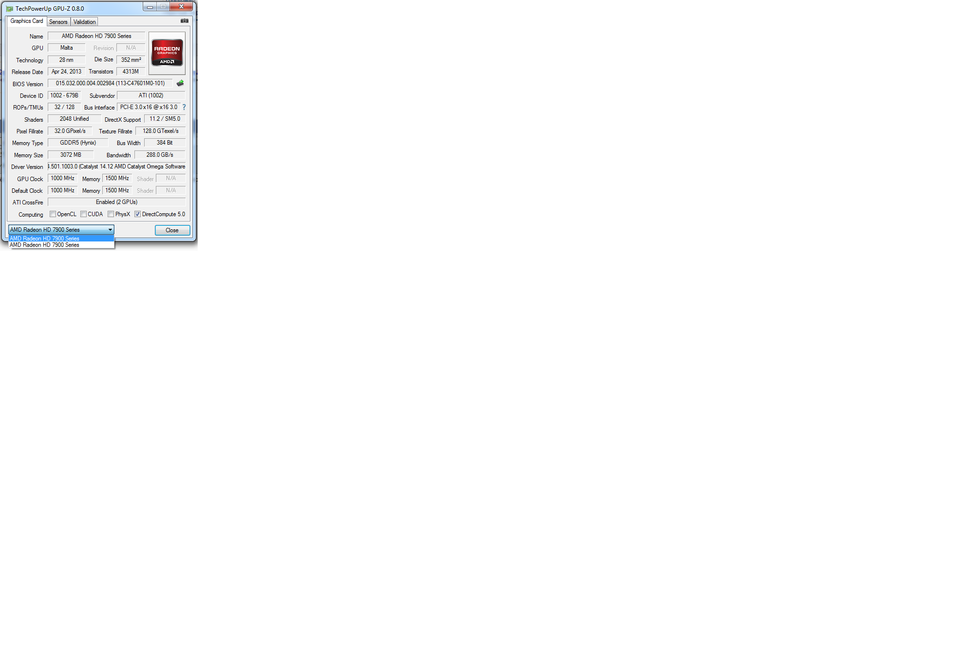

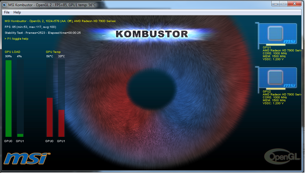

Добавлено спустя 11 минут 2 секунды:
еще одно фото
Безымянный2.png [ 824.2 КБ | Просмотров: 7393 ]
Безымянный1.png [ 72.34 КБ | Просмотров: 7399 ]

wird05 писал(а):
Два по 3 гб.
Доступно только 3 Гб сколько уже можно говорить об этом :mad2:
То что второй чип определяется это хорошо, может где закралась программная ошибка?
После какой видеокарты она вставлялась в комп? Винду переустанавливал?

Не помогло, в msi при тесте должны оба гпу быть загружены?

wird05 писал(а):
еще одно фото
У какого-то волосатого бублика для кросса вообще отдельный ехе файл - раз.
В оконном режиме кросс не работает - два.

Спасибо за все, в итоге после двух дней мучений все заработало как надо, хорошая эта прога, помогла.
