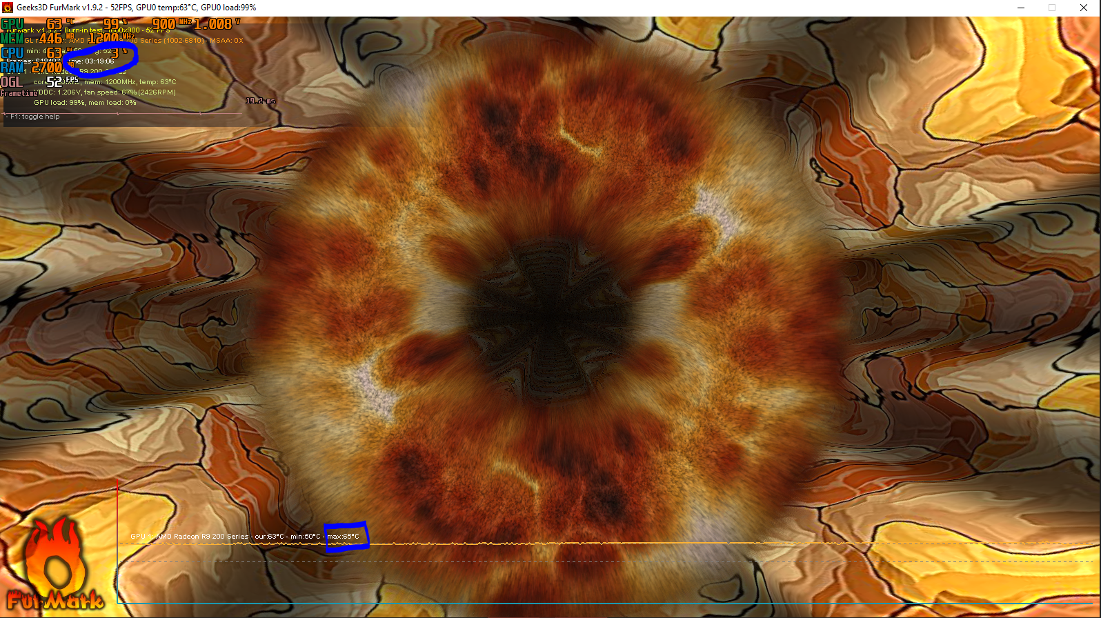

Имеется видеокарта
Radeon R9 270X GAMING 2G
Случилось с ней беда,иногда отлетает видло и появляются вот такие полосы(фото прикрепил),в систему не заходит.
Решил значит ее прогреть в духовке,до дела не дошло,не нашел фольги.
Снял охлаждение,воткнул видло без охлада,зашел в биос и оставил висеть,греться.На удивление это помогло,видеокарта вернула свой рабочий режим.
Понизил вольтаж на 0.1,понизил power limit на 15%,понизил частоту чипа до 900 мгц,задрал обороты,не на максимум.
Тест в разных играх продолжительное время,показал полную работоспособность.
Но,не выдерживает продолжительный прогрев в furmark,более часа.Прогревается до 65 градусов,в играх до 56,паста mx2.
Вопрос,может ли это быть не чип,а видеопамять?
И как поточнее мне это выяснить,пока что попробую понизить просто частоту памяти и посмотрю,что выйдет.
(Понизил с 1400 до 1200).

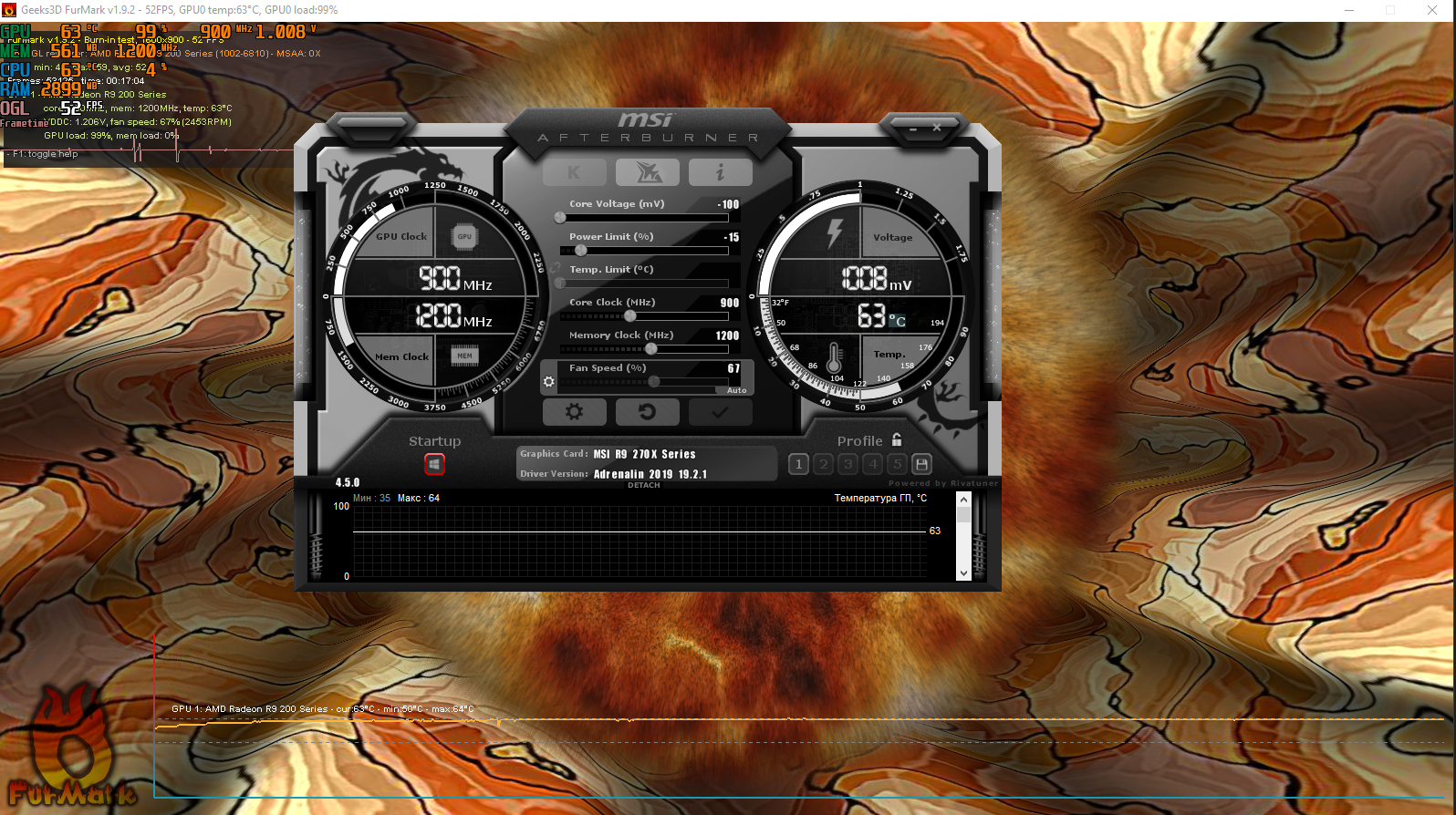

Добавлено спустя 3 часа 5 минут 53 секунды:
ToxaMan писал(а):
Имеется видеокарта
В общем-то,снижение частоты решило мою проблему,3 часа фурмарка,полет нормальный.
Максимальная температура 65 градусов,мини-прогрев рабочая штука,правда может сработать не с первого раза.
Осталось отредактировать биос под новые частоты и работу культелятора и прошить видеокарту.
Надеюсь,кому-то поможет мой опыт.
Комментарий к файлу: Снижение частоты памяти помогло.
3 часа,полет нормальный,максимальная темпа 65 градусов.
