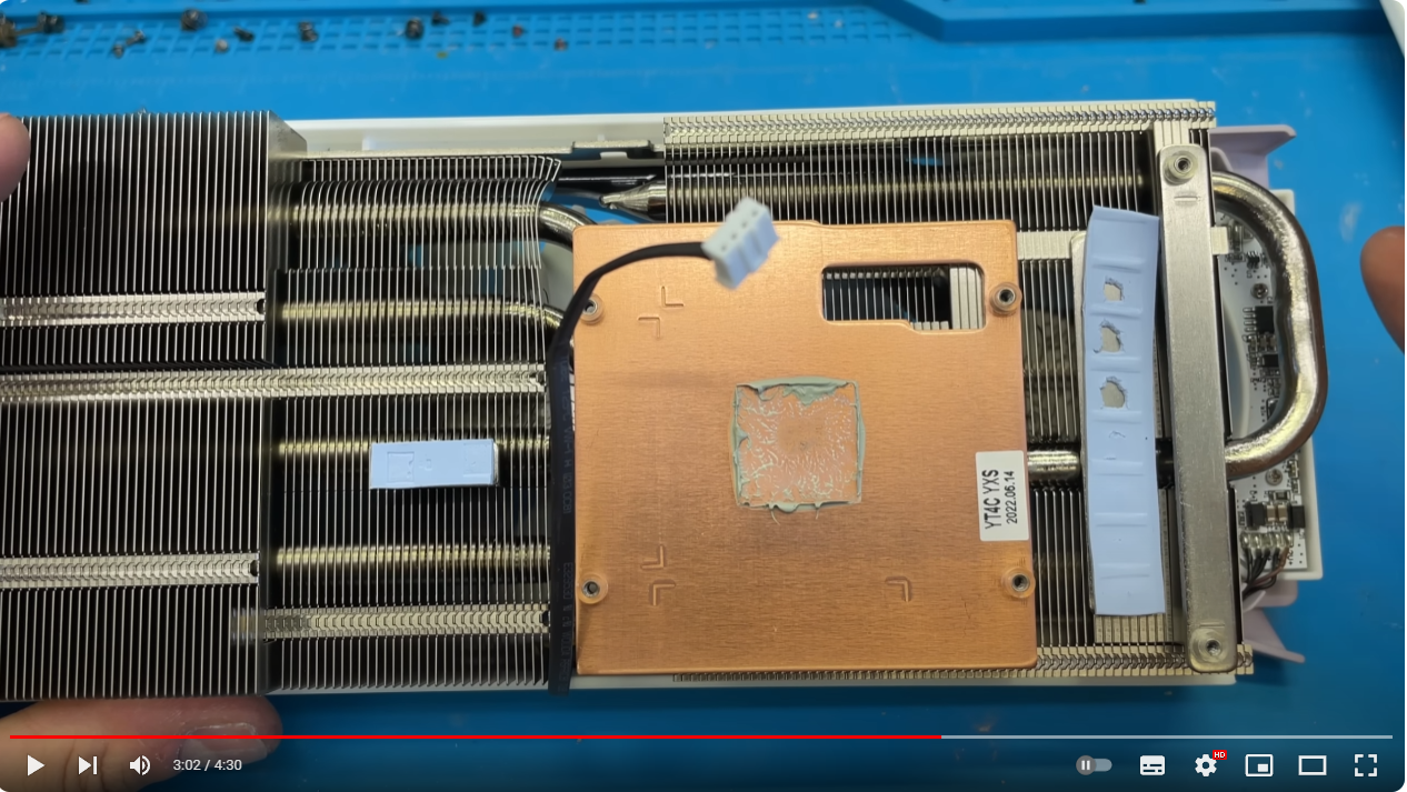

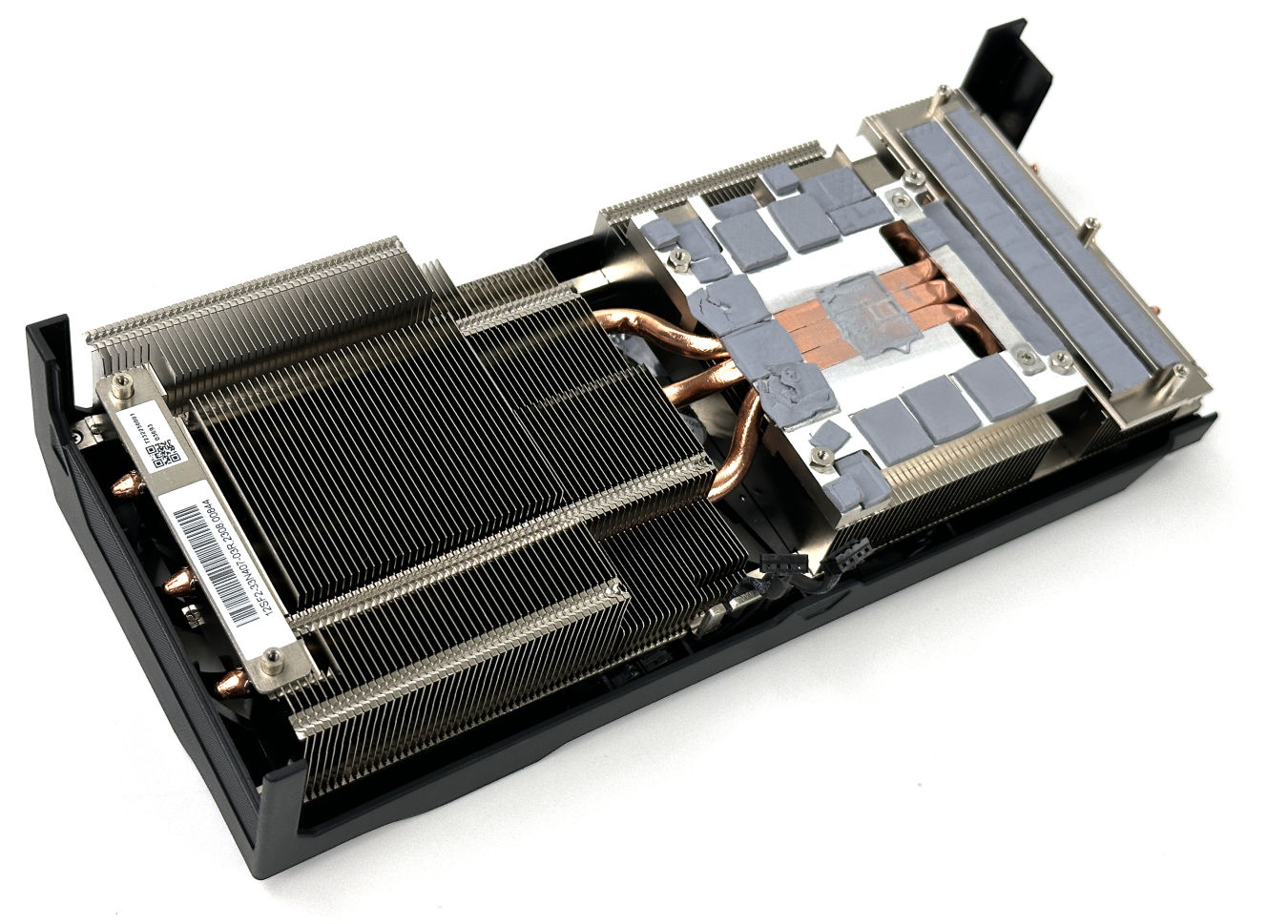

А что показатель? Ну вот так навскидку есть карта на которую нет обзоров от обзорных обзорщиков. И уж если на то каковы критерии "качества" теплотрубок и что в теплотрубке может пойти не так? Конструкция-то мягко говоря простая. И на мой скромный взгляд не особо разная. К сожалению найти разобранную 4070 сакуру нереально но на 3070 охлад примерно такой же
Комментарий к файлу: 4070 сакура
fb44b70cc3b81d957ba9850d1bb0610e26bbb489f14c3ad251ea263f13f1a686.jpg [ 301.8 КБ | Просмотров: 1496 ]
Комментарий к файлу: 3070 сакура
Screenshot_75.png [ 1.7 МБ | Просмотров: 1496 ]
Комментарий к файлу: 4070 windforce
09191335-0f53ae749f17dd5503610be.jpg [ 223.19 КБ | Просмотров: 1520 ]

Из обзоров понял что карта в принципе тихая как и все 4070 но температура у ней градусов на 5 больше 70 vs 65 у windforce и шум немного побольше 38 vs 40 дб ну и да кота в мешке брать все ж не захотелось. Вот потрошение 3070 там ее ругают но насколько я понял 3070 карта довольно прожорливая а в 4070 и повер уменьшили и вентили с радиатором увеличили.
https://www.youtube.com/watch?v=fZOA3Pn8m5c

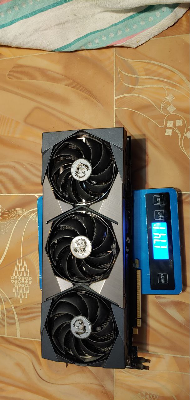

С чего это мси маленькие карты ? Вот очень жирная мсиайка
photo_2023-11-05_22-45-40.jpg [ 145.38 КБ | Просмотров: 1323 ]
