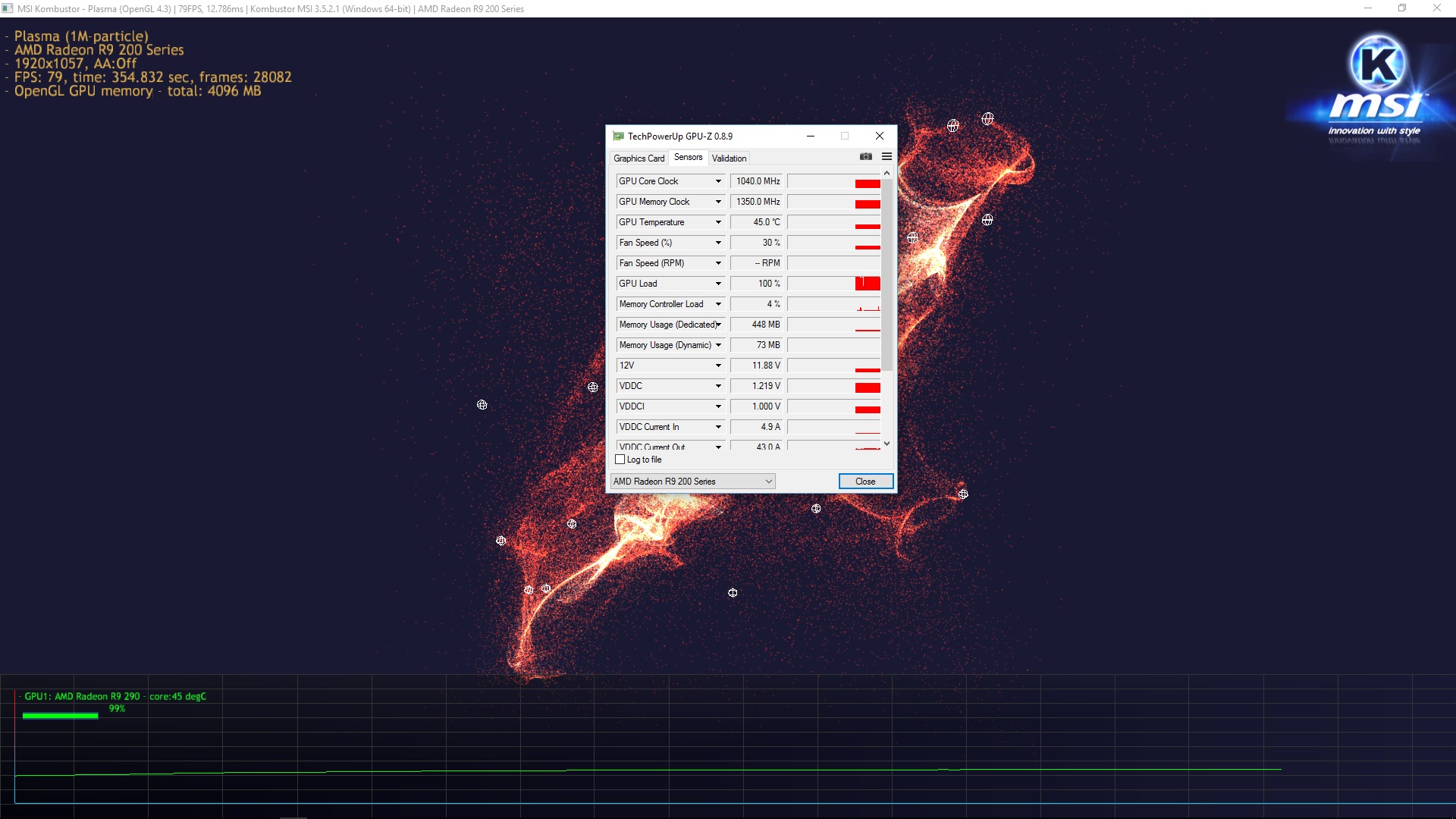

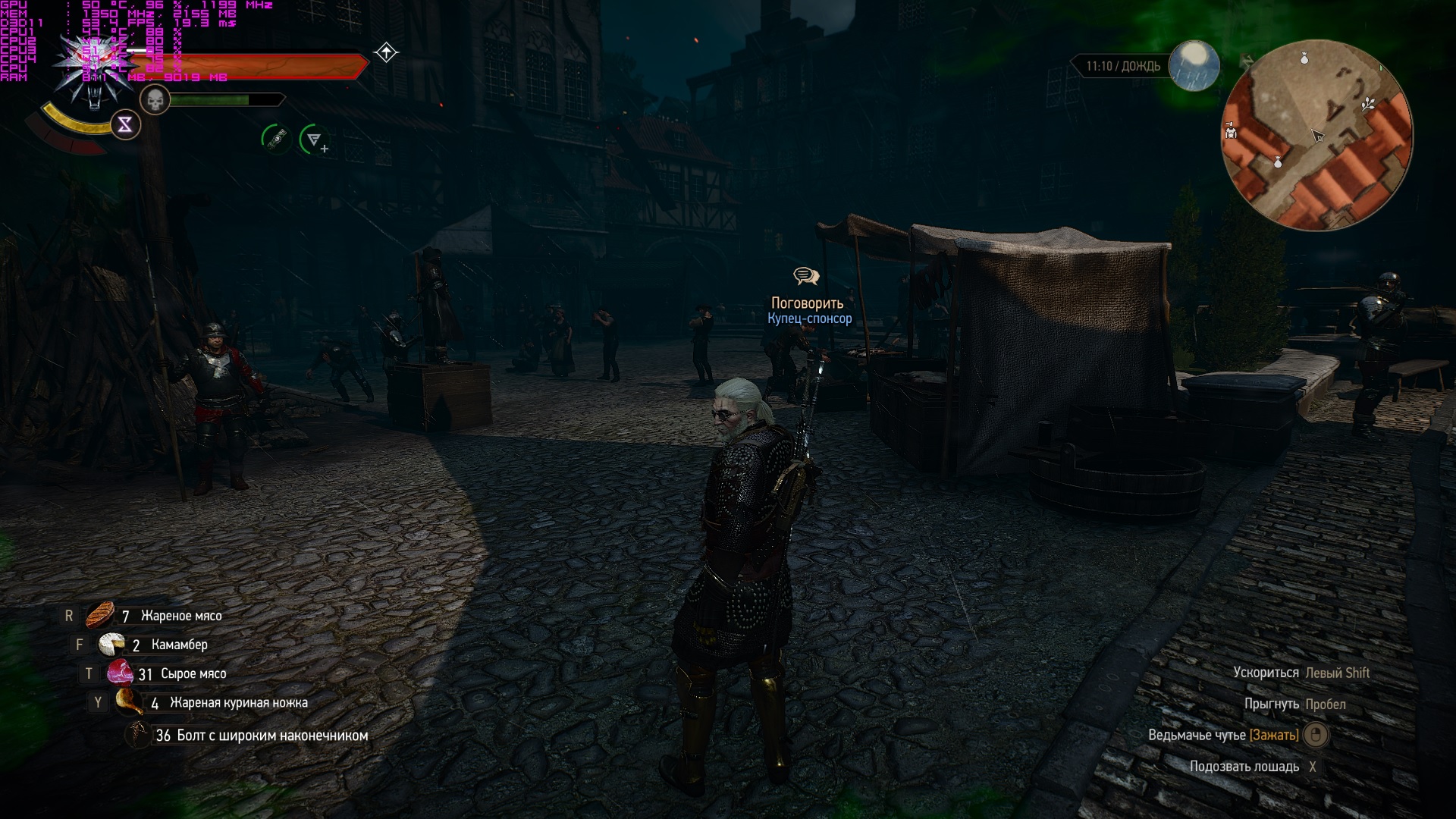

Ну вот и результаты :)
Комментарий к файлу: В ведьмаке 3 с биосом от PowerColor PCS+ карта на стандартных заводских частотах.
Witcher3.jpg [ 535.96 КБ | Просмотров: 693 ]

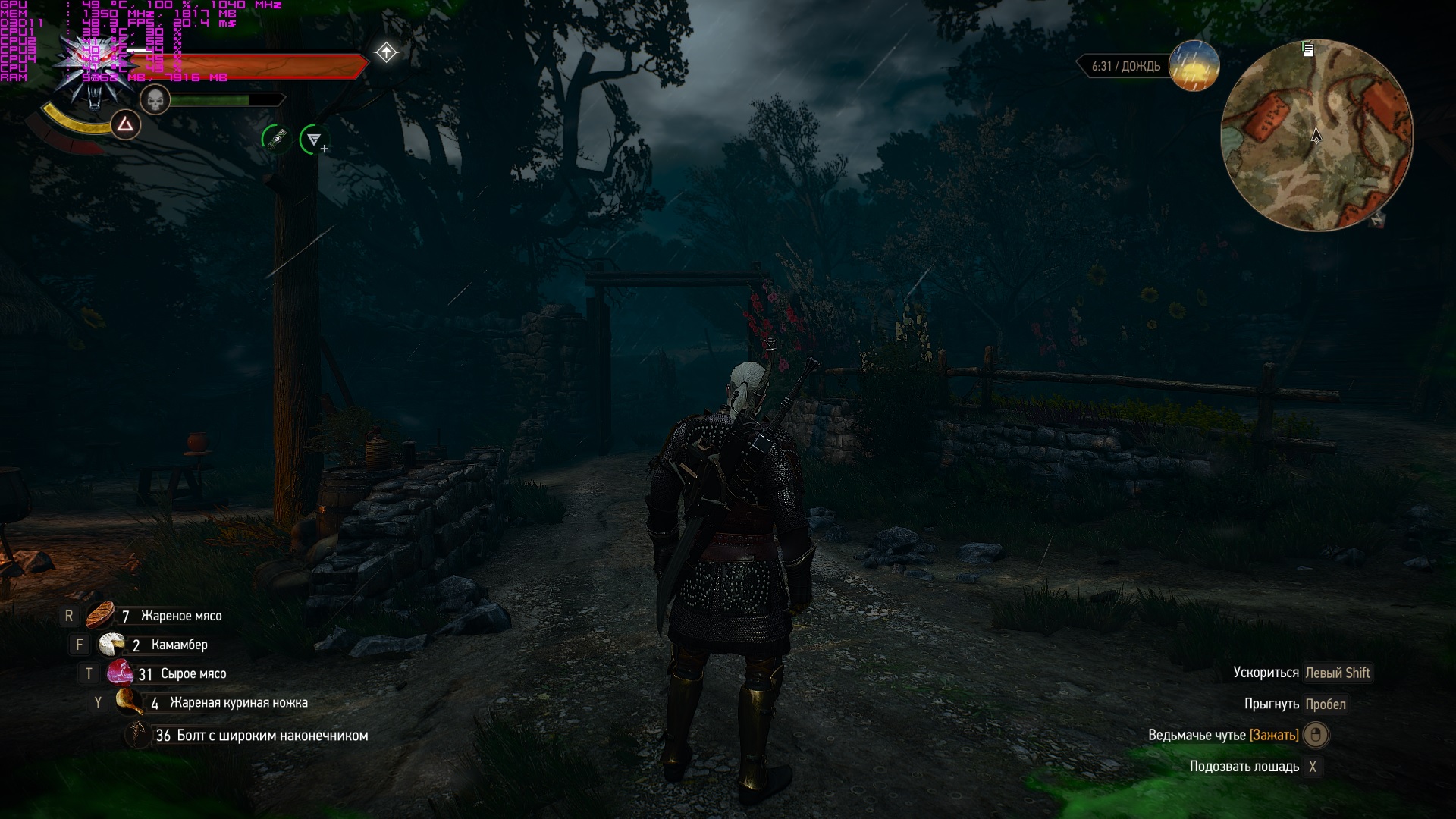

Комментарий к файлу: С разгоном до 1200мгц по ядру в ведьмаке с последними патчами и обновлениями, с биосом от PowerColor PCS+ 15 минут игры и температура не превышала 50 градусов
Witcher3 r9 290 1200mhz.jpg [ 618.5 КБ | Просмотров: 693 ]

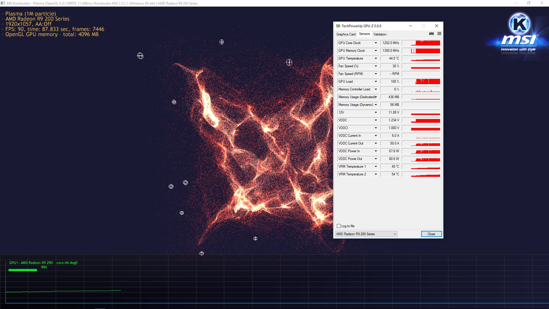

Комментарий к файлу: Немножко погонял в MSI Kombustor 3.
VTX3DR9290.jpg [ 395.92 КБ | Просмотров: 693 ]

Спасибо за совет, 1200 по чипу и 1375 по памяти это уже круто для R9 290 на постоянку, температура уже не превышает 50 градусов и это не может не радовать :)

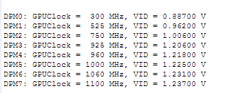

А что у нго не так с напругой?
У меня в биосе по умолчанию при частоте 1040 было прошито 1.250в

напряжение там полюбасу конское, думаю 1.325 или 1.350 в биосе зашил :crazy:

VRM1 VRM2 температура 50-60 градусов в нагрузке, заводские радиаторы нормальные оказались. Теперь сам ГП холоднее чем VRM :)
Примерно так и есть :)
test.jpg [ 504.77 КБ | Просмотров: 613 ]
