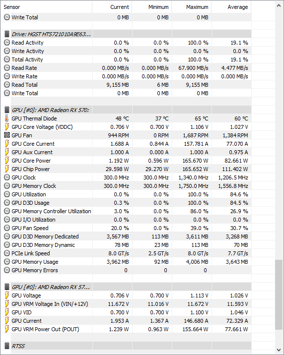

В обще после даунвольта все работает как надо. Метро на ультра более часа игры никаких вылетов. на 1340/1700 даунвольт -50
Скрин HwInfo после часа игры. Всем спасибо. Но все равно Kcas *авно!
2019-03-27_17-16-34.png [ 37.56 КБ | Просмотров: 1149 ]
Amd Ryzen 2600 (3900)/DeepCool gamax300/B450/16gb 3200(3400)/Sapphire Nitro+ RX5700XT 8G SE/be quiet!SystemPower 9 700W/SSD/HDD/корпус AeroCoolcylon.
Регистрация: 16.02.2009
Фото: 12
Artkeep можешь еще подаунвольтить -60, -70 и тд, может и -90 будет стабильно, у меня через время в метро тени начинали моргать, если напряжения маловато.
