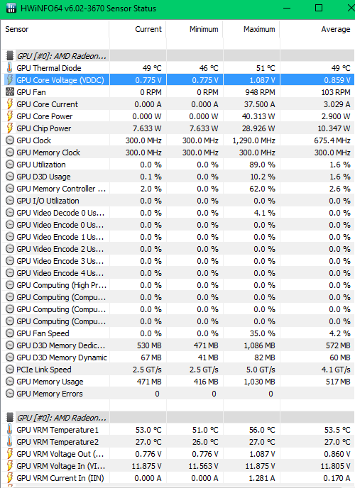

Регистрация: 10.03.2019
LuisAlberto писал(а):
Ещё бы хотелось увидеть данные с HWiNFO64.
Что именно нужно заскринить?
HWiNFO64.
https://pp.userapi.com/c848624/v8486244 ... A1oTNw.jpg
Регистрация: 19.03.2019
Ребят, это нормально что вольтаж поднимается выше указанного?
При том что HEX редактором менял себе там значения на 1075, и 1035 зашито на макс частоту
c_voltage.png [ 66.18 КБ | Просмотров: 1064 ]

Окей, но почему так резко начало выкидывать? Типо до этого играл в ААА игры на ультрах, все норм, а тут захожу в хевик, пару минут и комп в ребут уходит, вольтах как был так и до 10.439 проседает на 12 В, может быть это причина? При том что заметил, что иногда мощность подкидывает до 160 вт
