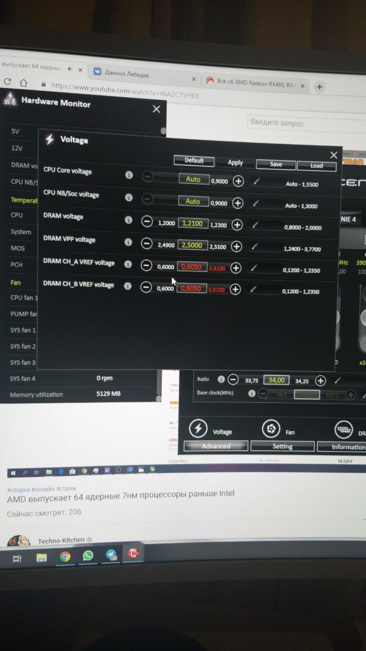

bvv0088 писал(а):
1. Почти каждый раз после включения компьютера вылазит "Настройки Radeon Wattman были восстановлены по умолчанию из-за непредвиденной системной ошибки".
2. Периодические Моргания экрана, особенно видны при разгоне проца. (могу скинуть видео морганий на Ядиск) И происходит это только когда комп не нагружен, к примеру на рабоче столе, при листании страниц в инете.
Сегодня новая фишка к моей проблеме: при включении ПК не загорелась RGB мышка и клава, только после включения дико глючащей винды, а после черный экран. Ручная перезагрузка решила проблему. Выскакивание ошибки ватмана как обычно.
Может кого наведет на мысль.

usalec писал(а):
bvv0088
Просто подкалываю )))
Непонимаю твой вопрос, что значит выключить 2D режим.....
2D это базовые функции видеовывода, ровно как и 3D.
Гуглил, пишут через афтербернер можно выключить 2д режим. Короче ни черта у меня не вышло, завтра попробую в сервис сносить.
Комментарий к файлу: Еще вот это хотел спросить, че вольтажи шкалят? У меня сейчас все в стоке и в автомате.

Регистрация: 10.12.2016
Откуда: Норильск
Фото: 17
Да причём тут 2д...
Явно проблема в другом, это надо всю систему проверять на всё...
